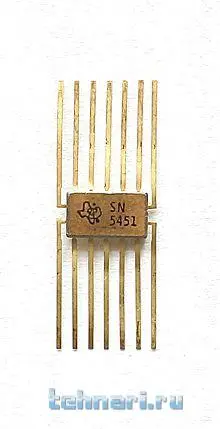

Мне вот интересно, а какие имеются "зарубежные аналоги" для 564-й серии? ;)
CD4XXX, в SMD корпусе. 564 серия, это же аналог 561, только в другом корпусе.
Так у 564-й серии вся фишка в планарном керамическом корпусе с позолоченными выводами. Если её заменить на обычный пластиковый корпус с облуженными выводами, то такая ИМС в полевых условиях долго не протянет. Обратите внимание, речь идет об аппаратуре, проработавшей в полевых условиях порядка 30 лет!

564 серя, это для военки. Аналогичный корпус будет у CD4000 предназначенный для военки, вот SMD корпус, аналогичный планарным.

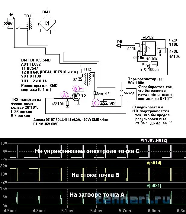

Переделал одну плату по схеме DTS с 8 поста. Спасибо огромное за схему.Симистор BTA16-800.резистор в цепи управления 47ом .все работает. Отдал плату оператору чтоб проработал под нагрузкой. По поводу резистора оставить как есть или увеличить сопротивление?
Не стоит увеличивать.

Ток течет через электромотор.
А какой импульс проходит через импульсный трансформатор? Положительный или отрицательный? ;)
Можно сделать и практически однополярные импульсы, вот, так у меня работает управление симисторами серии ВТ и ВТА (схема универсальная, она управляет и тиристорами).
Короткий импульс, и размагничивается через диод, посему отрицательная составляющая настолько мала, что ни какого влияния на управляющий электрод не оказывает, отрицательную составляющую еле видно, и равна ок 0.7 в по первичке (относительно + питания), и ок 0.2 в по вторичке.
Схема делалась много раз.
Подача лог 0 запускает генератор импульсов, лог 1 - глушит его.
