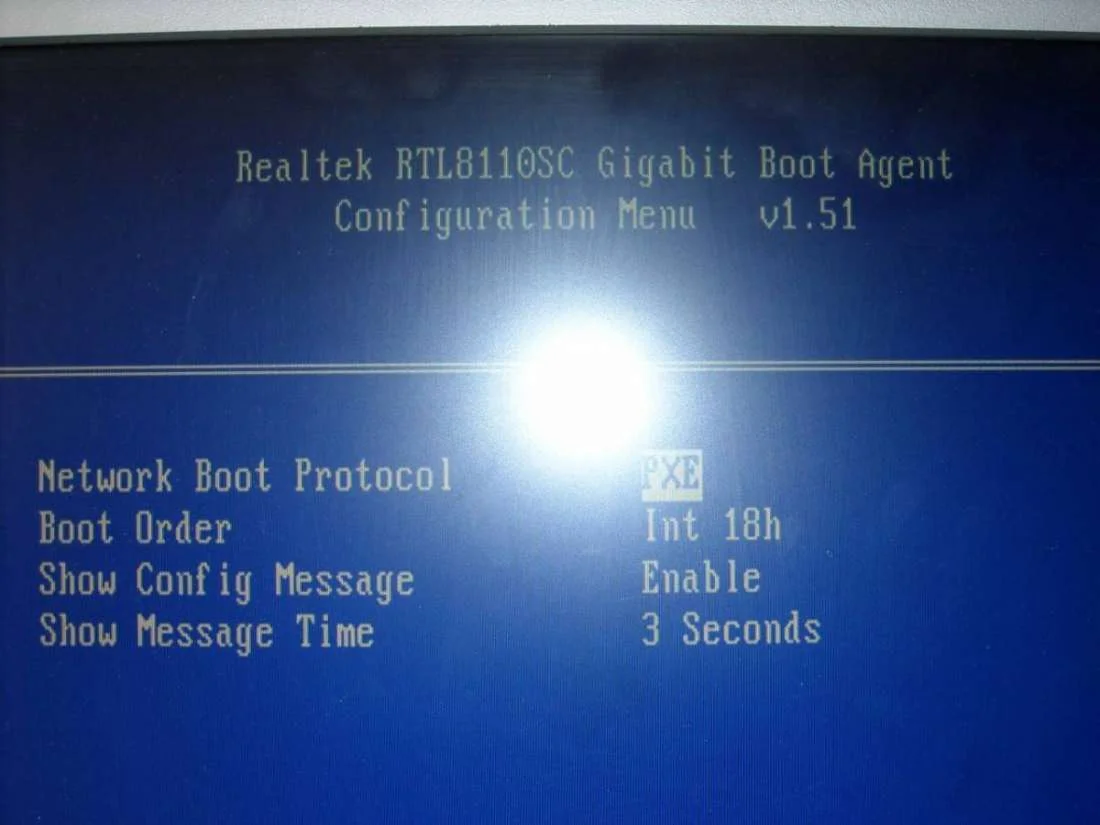

Чего грузит? Если вы действительно убрали все, кроме привода, и он с него не может загрузиться, то он должен был написать вам, что нет загрузочного устройства. Вы, извините меня за возможно глупый вопрос, из Биоса выходите с сохранением изменений?
windows грузит,да действительно!f10 окей :tehnari_ru_707:
На относительно новых MB даже если всё убрать из списка загрузки, BIOS всё равно будет искать загрузочное устройство среди доступных. А здесь это - винт (флоп и загрузка по сети отключены, CD-привод не виден. Остаётся только винт)
Странно вообщем...!Щас на свой пк винч поставлю да windows установлю...
Это и удивляет - он находит и привод и винчестер, что видно на третьем снимке, но не хочет грузиться с привода. Диск не затертый? (в смысле царапины есть)
Ещё один вариант, про который я забыл: есть у Вашего BIOS'а какое-нибудь Boot Menu? (обычно - F8, но бывают и варианты). Попробовать загрузиться с помощью него...
Так а Вы с режимами SATA играть пробовали? (Сидюк-то саташный, вообще?)
Да.
Установил windows XP с другого компа,но при установки на тот,идет загрузка windows`a синий экран и рестарт..!Щас скину скрин есть ещё что то типа biosa
Вот:

А попробовать привод с другого компа подключить к проблемному?
Все огонь))))Всё сделал)Проблема была в BIOSE там 2 варианта загрузки с диска..)
