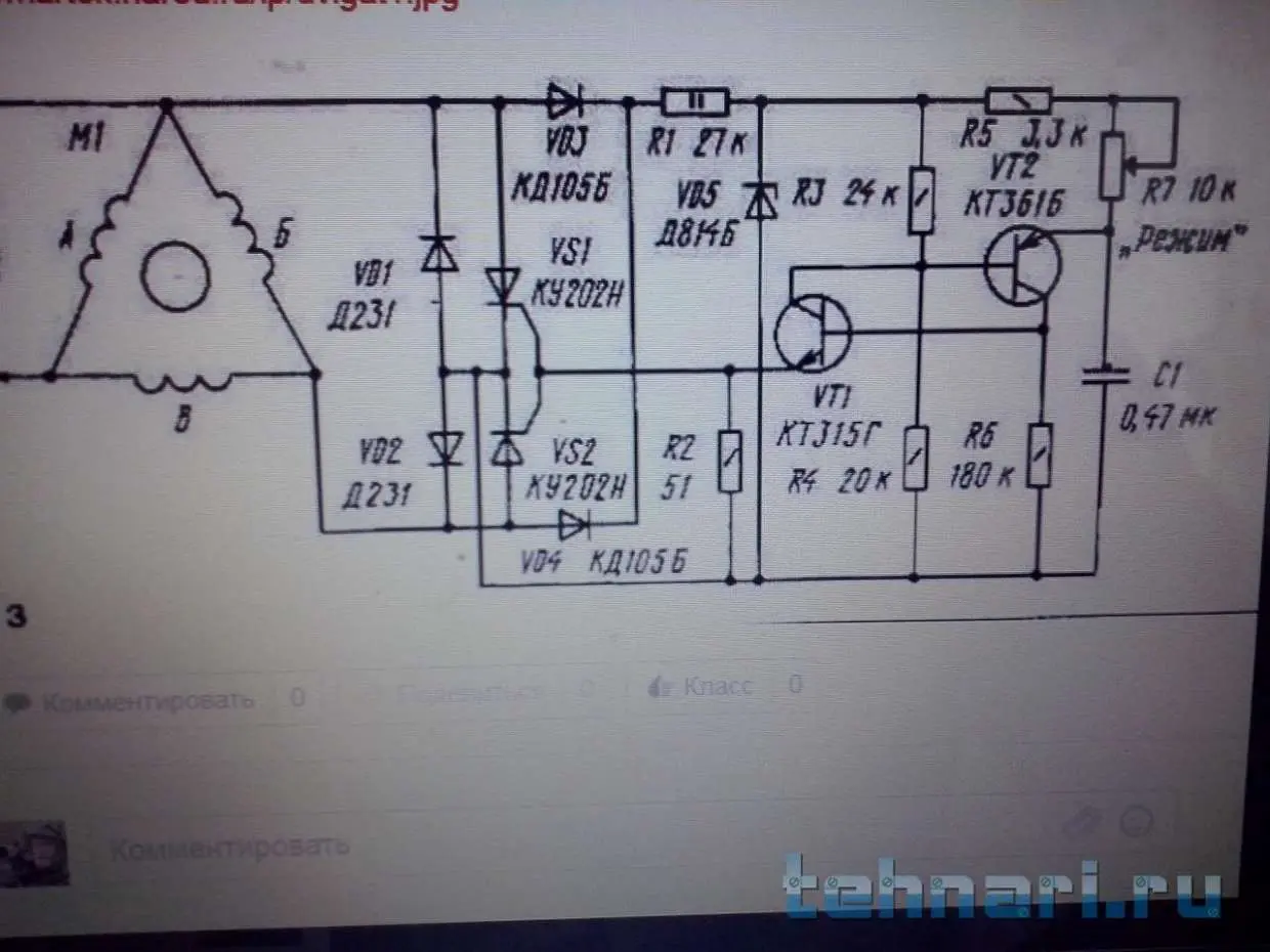

Подскажите пожалуйста на какое минимальное напряжение можно использовать конденсатор 0,47 мкф в данной схеме ,и какой марки ?

Слева по схеме подаётся напряжение 220 вольт.Это схема запуска трёхфазного двигателя от 220 вольт без конденсаторов.
400 Вольт---- любой. А сори там же стабилитрон стоит тогда можно и меньше ~ 50 вольт
Чукча смотрел и не понял схему, за счет чего происходит фазовый сдвиг, если накопителя нет ?... :(
Сначала 400 вольт - любой.Это значит,что можно и другой ёмкости ?Тогда лучше в сторону уменьшения или увеличения ? По напряжению я тоже думал что можно на порядок меньше,т.к. Д814б на напряжение 8,0-9,5 вольта.

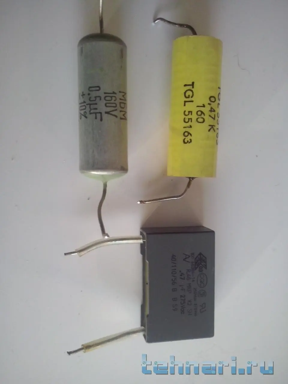

и подскажите,какой поставить лучше из тех,что на фото ?
Заранее спасибо !
Посмотрите на Ютубе "Запуск трёхфазного двигателя от сети 220 вольт без конденсаторов" .Там два ролика. Всё работает.
Чукча крутил в мозгах и думаю, что очередной фейк ... :)))
Энергия не возникает из ничего ... :)))
Ну что же,а я попробую собрать,почему то хочется верить ,что это работает,тем более,что детали все есть,да и времени на сборку уйдёт не много.К тому же там есть и регулятор оборотов,что не мало важно.А верить или нет,можно доказать только собрав её !
Это мартышкин труд, попробую объяснить ... :)
В чём смысл запуска трехфазного двигателя от однофазной цепи? Его включают на две фазы с потерей 30-40% мощности. Если трехфазный двигатель включить однофазную цепь, без нагрузки на валу и крутануть вал (рукой), то он и так закрутится. Это результат межфазного магнитного возмущения. Но опять же, без нагрузки на валу. Вот эта схемка вместо руки и вносит эти возмущения. Да я смотрел видео, где вроде как крутится, но на этих видео нет на валу ничего. Он крутится практически по инерции, создавая сам себе межфазные магнитные возмущения. И скорость менял, уменьшая количество энергии, т.е. её не хватало что-бы крутить массу ротора и все. Я выше показал видео с минимальной нагрузкой на валу (многоручьевой шкив) и все балалайка ... :)
Я же про это и говорил, что нет нагрузки на валу, я это видео и имел ввиду. Включи просто в 220В движек и крутани вал и он будет крутится. Но ты так-же можешь рукой остановить его. Нет мощности на валу. Если бы это было возможно, то все бы давно забыли о конденсаторах. Конденсатор создает интегратор, т.е. надо время для его заряда, потом он отдает энергию обратно, в другую обмотку, при этом временная фаза уже не та. Емкость конденсатора и определяет количество энергии для другой обмотки ... :(
Наверно вы правы. Спасибо большое за совет. Век живи, век учись-дураком помрёшь!
