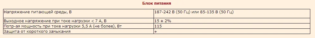

:dmis:недавно в поисках подходящего транса нашёл вот такую приблуду-усилитель для радиотелефонов (параметры-выход 15vDC/6A,стоит маленький кулер) подойдёт для зарядки акб?как я думаю по параметрам подходит.

Внушительный БП. Что от него хотите? Какие именно вам АКБ необходимо этим прибором зарядить?
акб очень большое количество разных )))
примерно аккумулятор 55-75А.ещё вопрос при замере напряжения на выходе вольтметром прыгает с 14,5 до 17в ,подключаю фарную лампочку(55W) -мигает ,лампочка + тестер в режиме амперметра горит ровно(показывает4,5А) почему?

Это что-то типо лягушки. Трапецивидные импульсы. На такой АКБ вам потребуется ждать 7-10 дней, до полной зарядки! И да, если кислотный аккум, то такой БП не подойдёт!

Можно заряжать автомобильные. Потребуется немного больше времени для полной зарядки, если Вас это не пугает. Автомобильные аккумуляторы принято заряжать током, равным 10% от емкости и давать им 130-150%. Время заряда можете посчитать сами, оно возрастет незначительно.

так почему с амперметром лампа горит нормально?и ещё разве не зарядится 75 акб часов за20?
Неизвестно. Прежде всего потому что мы не знаем каким будет зарядный ток, ведь приводимые Вами 4,5 А потребляет лампочка а не аккумулятор. Нужно пробовать и измерять.
