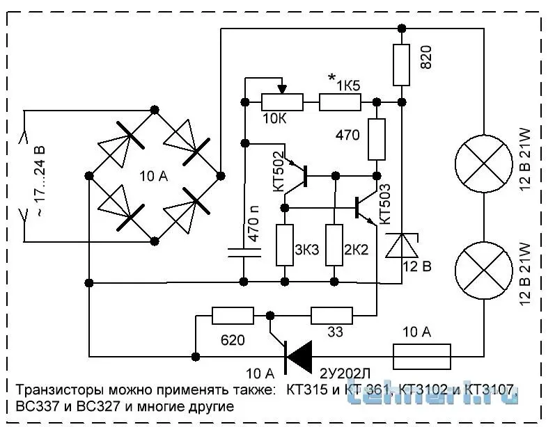

Коль Вы ко мне обратились за помощью, то прошу прислушиваться к моим советам. Возьмите за основу прилагаемую (см. вложение схему), это часть основной (ранее рассматриваемой очень простой схемы промышленного производства), не рыщите по инету в поисках чего-то, надо идти от простого, проверенного практикой, с дальнейшим усовершенствованием (настроите эту часть схемы, перейдёте к последующей).
Настоятельно советую ещё раз разобраться в прилагаемой схеме, при налаживании в качестве активной нагрузки используйте 2 автолампы (если использовать только одну, то одна обязательно сгорит), пишите мне в личку (личные сообщения), иначе мы с Вами засоряем форум, модераторы будут ругаться. Не стеснятесь, спрашивайте (у меня старший сын Олег 67 г.р.).

Рассмотрим 1 схему. Транзисторы Т1 и Т2 включены так, что они выполняют роль динистора (схема аналога динистора).
Вторая схема аналогична, только когда аккумулятор зарядится схема отключает зарядку.
Недостаток этой схемы: очень чувствительна к скачкам напряжения питания. Стоит измениться напряжению на входе (220в) на 10% (вполне допустимо) ток может измениться в 2 раза, даже более.
Например, напряжение в сети поднялось, соотв импульсы тока выросли, и одновременно быстрее стал срабатывать аналог динистора на Т1 и Т2, т.е с увеличением напряжения растет ток импульса, и импульсы становятся шире. С понижением напряжения ток резко падает. Схема неустойчива по току зарядки.

Олег, я Вам привёл самую простенькую схему с регулировкой зарядного тока (питание блока управления тиром стабилизировано), изменения питающего напряжения сети для этой схемы, в разумных пределах, некритичны. Ток заряда по мере заряда АКБ уменьшается, напряжение растёт. Контроль осуществляется визуально по приборам. Для начала самостоятельного творчества что Вам ещё надо? Если у Вас нет опыта и знаний в этой области, то пож. начинайте с простенького. Иначе Вам удачи не видать!
В заключение привожу свою схему ЗУ с замещением - это в начале стабилизация тока, затем ограничение (стабилизация) напряжения. Вы эту схемку осилите?
Для меня эта схема ещё сложновата. Может есть ещё что то попроще ?

Есть. Трансформатор 80 и более Ватт и диодный мост на выходе. Числом витков вторички отрегулировать зарядный ток в конце заряда около 1 А. Такая конструкция чрезвычайно надежна и проста, рекомендую. ))
P.S. Не ведитесь на открытия полуграмотных специалистов, обещающих волшебным зарядным устройством оживить любой аккумулятор, даже с полной сульфатацией и осыпавшийся. ))
