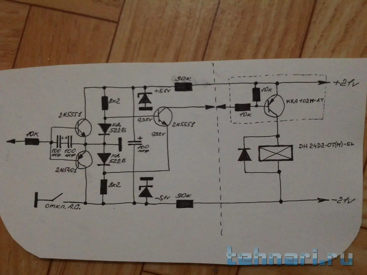

Здравствуйте, спецы помогайте,вот схема защиты Лайкова,на ней нет информации какие стабилитроны ставить,обозначено только напряжение на них,+5 и -5 вольт, схема у меня будет питаться 21 вольт нестабилизированного питания,(двухполярное), и еще вопрос, правая часть схемы которая отчерчена имеет транзистор и реле уже установленные в моем усе, будет ли все правильно работать при такой схеме?
