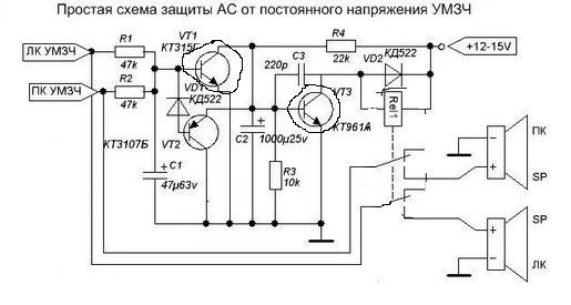

Взял схемы защиты АС здесь с форума!
На какие транзисторы можно заменить КТ315Г и КТ961А???
КТ961А монжно заменить на КТ815Г не повлияет на работу схемы???
И реле надо с двумя группами переключения 12 вольт????
    17.1 KB · Просмотры: 5,155
КТ315 можно попробовать заменить на КТ3102, КТ503
КТ961 на - КТ815

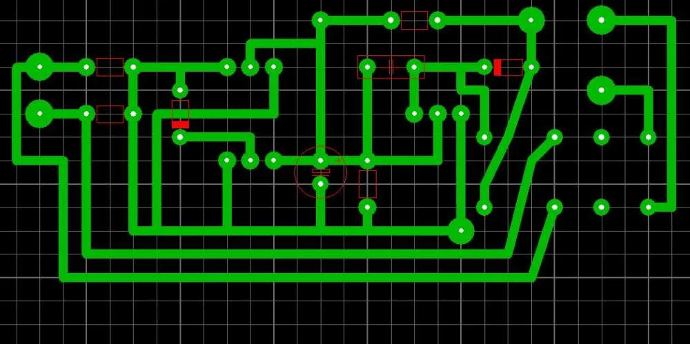

можете проверить правильно ли я развел печатку на реле..Реле LM44D00 и подойдёт ли оно??
вот схема печатки!
    36.4 KB · Просмотры: 658
