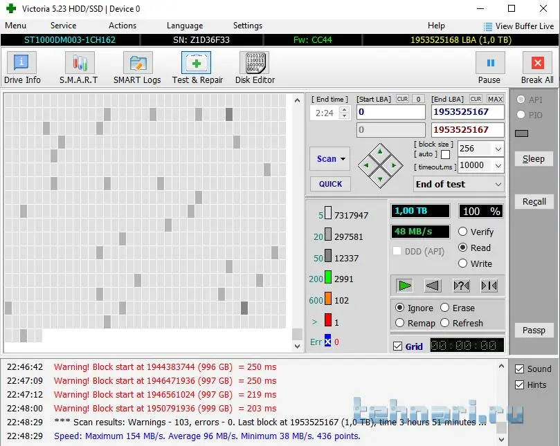

Сделай проверку викторией и выложи сюда.
Да, ты может и проверял его, да, возможно, что ты и уверен, что проблема не в нем, да, это все понятно, но хотелось бы какой то конкретики, хотя бы в виде скринов вместо тысячи слов...

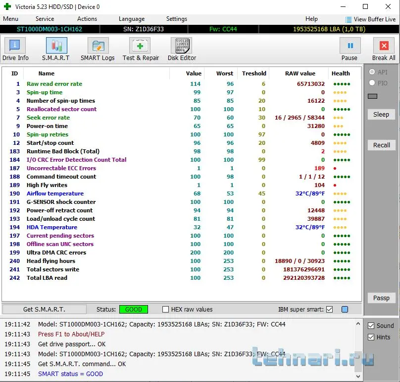

Без имени.png.jpg вот
На харде есть битые сектора, возможно в них находится файл подкачки или системные файлы..
SMART диска в студию
