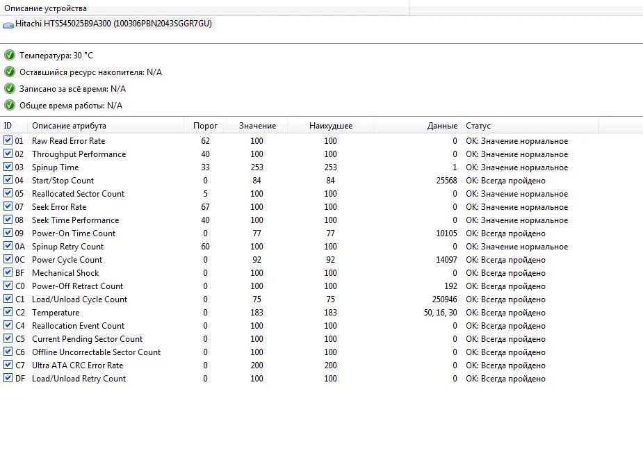

попробуйте посмотреть smart в программе aida64, скрин сюда, думаю будет ясно, что с жестким диском.

смарт диска чуть ли не идеальный.

Ну вот чего мучаете технику. Смарт действительно отличный, но присутствуют тормозные сектора. Если резервные копии информации сделаны, то предложенный мной вариант с форматированием с вероятностью 90% приведёт их в порядок с первого прохода. А вы все занимаетесь ..измом.
Зачем чистить систему, если диск всё равно не будет работать без приведения в порядок поверхности?
Тормозные сектора могут быть проявлением запуска теста системного диска из-под работающей с него системы.
Могут. Поэтому стоит сначала проверить Викторией при запуске с Live-диска. Об этом мы уже говорили. Но всё же комплекс признаков скорее показывает именно софтовый сбой на диске. Вполне типичная картина для ноутов.
