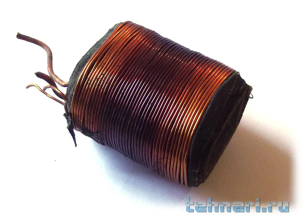

Подходящая (по диаметру) проволока для соленоида, чуть-чуть подпалена. Мне кажется что сам провод нормальный, просто изменился цвет лака, к тому же он даже не обгорел.
Можно ли смотать вот этот (на фото) провод чтобы его вновь использовать на катушку?
Вообще-то ничего страшного. Надо будет в процессе намотки посмотреть внимательно будут ли сколы и трещины на лаке изоляции, однозначно нельзя использовать если потемневший лак осыпается.
Думаю что можно. Но зачем куда-то сматывать? Можно сразу на место.. Удачи.

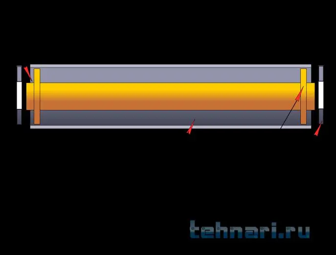

Вроде бы всё понятно, правда есть один нюанс со "ступенькой"
Есть у меня тонкотелые латунные трубки. Ради эксперимента намотал на одну из них один слой провода (0.22 - другого нет) около 10 см. Положил внутрь трубки гвоздик и напрямую, кратковременно подключился к БП 40v.. Гвоздик засосало!!! Появилась надежда! :)
Ступенька это вот этот переход, или что-то иное?
Для работы соленоида наличие или отсутствие этой ступеньки - что она есть, что нет - не имеет значения, чистая эстетика. И боковые шайбы для катушки могут быть картонные или пластиковые, это тоже не имеет значения. А вот стальные рубашка и шайбы на катушке способствует умощнению импульса.
