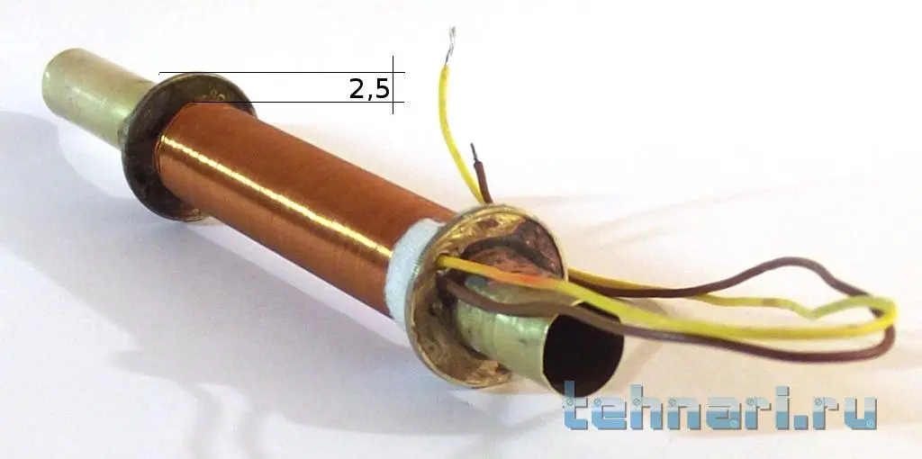

То есть всю эту конструкцию (я о фото катушки на латунной трубке с латунными щечками - в качестве щёчек монетки:) ) я теперь должен уложить в металлический (магнитный) "кокон"?
Нужны ли резиновые или подобные им прокладки между катушкой и "коконом" ?
Провод 0,22 тонковат, ищите с диаметром поболе.
Я бы с удовольствием поискал, но пока негде, но как говорится "охота, пуще неволи" поэтому мотал из того что есть в надежде запустить этот вариант:
Толщина латунной трубки - 9 мм.
Толщина стенки -0,3 мм
Щечки из монет, (припаял твёрдым припоем - не оторвутся) - 1,5 мм.
Проводом - 0,22 мм (так было написано на катушке с которой я его смотал, но микрометр показывает 0,24 , может быть лак даёт такую разницу. (другого провода нет и в ближайшее время не предвидится, разве что попадёт в руки подходящая катушка)
Намотал в 6 слоёв с помощью эл. дрели, виток к витку, плотно.
В слое около 260 витков, можно предположить, что всего их около 1560 витков (плюс-минус 10).
Вопрос:
- Диаметр щечек катушки больше диаметра самой катушки (я имею в виду толщину намотанного провода). Получается зазор между катушкой и "коконом" около 2,5 мм. Надо ли его уменьшать, если да то до каких пределов?
Надо ли защитить проволоку катушки, скажем обмотать поверхность малярным скотчем или медицинским лейкопластырем?

, ну да практика покажет. Подобные электромагниты допускают очень большой разброс, я имею в виду импульсные. Чисто для сведения: мощность электромагнита зависит от числа витков и силы тока через катушку, т.е. надо найти золотую середину, потому как увеличивая число витков мы невольно снижаем ток в цепи.. А увеличивая диаметр провода вынуждены снижать число витков..

Если латунная трубка тонкая, то действительно, ступеньки не нужны, зазор 0,3 мм вполне нормальный будет. Стальные фланцы одеваются прямо на трубку вместе с катушкой. Кроме этого, фланец должен полностью входить во внутрь внешней оболочки. Если она толстая то проточить с внутренней поверхности выборку, лучше фланец ляжет и меньше будет сопротивление магнитному потоку. Прежде чем наматывать, нужно проложить слой бумаги изолирующий провод от латунного каркаса. В нашем случае импульс магнитного поля будет с высокой энергией, поэтому есть вероятность сдвигания витков друг относительно друга, при этом они трутся и со временем лак соскоблится и будет межвитковое замыкание, как следствие магнит ослабнет. Ищите провод потолще, может от какого старого транса. Когда будете мотать, промазывайте витки в процессе намотки эпоксидкой, она лак не растворяет и хорошо закрепляет витки друг относительно друга, не позволяя им тереться. Но эпоксидка уже, конечно, когда точно найдете компромисс между напряжением, количеством витков и силой втягивания. В вашем случае, при таком количестве витков, чтобы достичь желаемого тока импульса, вполне можно подавать выпрямленное напряжение от сети 220 Вольт. Но в этом случае необходимо учитывать технику безопасности поражения током в дождь от кнопки. Поэтому все же трансформатор, но с достаточно высоким напряжением и большой мощностью. В случае применения конденсаторов, заряжаемых через резистор, мощность транса может быть не высокой. Но тогда электролиты на 350...400 вольт. При меньшем напряжении провод все же нужен потолще. Попробуйте мотать триадой, сразу тремя проводами 0,22мм. Если будете промазывать эпоксидкой, то мотать можно этой триадой внавал. (Не виток к витку). В начале обмотки счистите лак и пропаяйте все три конца вместе, спаяйте с выводом с фторопластовой изоляцией. Место пайки изолируйте термоустойчивым материалом - трубкой или кусочком тканевой пропитанной изоленты, можно проложить пайку между двумя слоями изоленты. Вывод протащите через отверстие в щечке и фланце. Если провод будет мешать пружине, то вывести его выше. После этого начинайте процесс намотки и промазки эпоксидкой. По окончании намотки, так же сращиваем эту триаду с выводом и выводим наружу таким же способом. Перед пайкой не помешает прозвонить тестером каждый проводок с начальным выводом.
Щечки из монет. А пробовали их протестировать магнитом? Если магнит прилипнет - не годятся. Монеты бывают состоят из различных композитных сплавов.
Между катушкой и "коконом" прокладок ненужно. Да там и пространство не должно быть, если будете мотать триадой и внавал. Коэффициент заполнения должен быть 100 проц. Единственное, обмотку можно защитить обматывая простыми нитками.
Вот только не могу что-то сказать определенное насчет марки стали "кокона" Наверное она должна быть "мягкая", отпущенная. Здесь знающие технари наверное подскажут. Не могу сказать сгодится ли сталь от обычной водопроводной трубы? Возможно и пойдет.
Какая досада, я уже намотал и заклеил (послойно). В следующий раз, когда найду проволоку нужного сечения, исправлю эту ошибку.

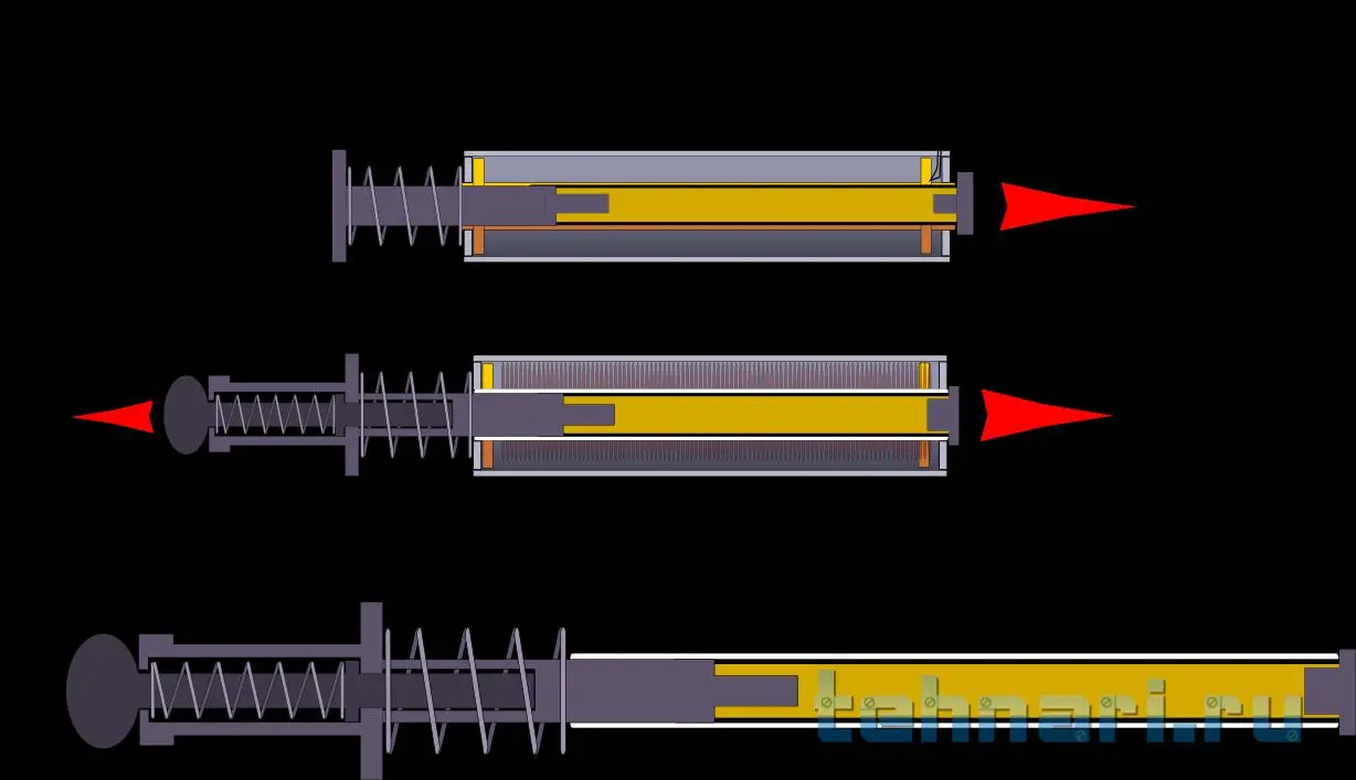

Если ЭМ будет двуходовой, то никакой схемы на логике вообще не потребуется.
Ещё не решил.
Надо будет смотреть на конечный размер ЭМ.
Войдёт ли он внутрь рынды?
Пока мысль движется вот в этом направлении:

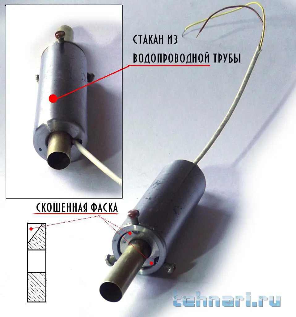

Из куска полудюймовой водопроводной трубы сделал стакан, приварив к одному из краёв шайбу, второй конец разборный. Внутри трубы, вдоль проходит шов, выпирающий над плоскостью. Пришлось в щечках запилить выточки, зато теперь катушка не провернётся и не оборвёт выходящие сквозь корпус провода.
Собрал, попробовал вручную (хоть меня и предупреждали, что надо проверять только со схемой)... Гвоздь летает, но провода катушки в момент прикосновения с проводами БП начали искрить как бенгальские огни (ну, конечно не как бенгальские огни, но заметно, с характерным потрескиванием), раньше такого не наблюдалось, может от того что у катушки появился металлический корпус! :)
    46.3 KB · Просмотры: 81
. Гвоздь летает,
Ура! Заработало!
Это нормально для электромагнита.
Именно от этого. Повысилась ЭДС противоиндукции в моменты появления и исчезновения напряжения.

Не знаю, полезна ли будет сварка для магнитного потока? Там ведь флюс и сварочный шов.
Искрит? Это нужно проверять с готовым сердечником, если сила будет слишком большой, можно снизить напряжение. Важно, контакт не должен "болтаться", в этом случае искрение может возникнуть при перемагничивании системы, на переходные процессы реактивного элемента тратится много энергии. Контакт должен быть скоростным и плотным. Здесь может подойти кнопки имеющие в составе триггерные механические переключатели, типа концевиков. Но возможно где межвитковое и резко повысился ток. В этом случае резко повысится нагрев и ослабнет сила. Хотя, может быть и должно так. Но когда я делал магниты особого искрения не замечал. Можно попробовать поставить параллельно кнопке варистор на номинальное напряжение в полтора раза больше напряжения питания. Можно попробовать поставить параллельно кнопке цепочку состоящую из последовательно включенных конденсатора несколько микрофарад и резистора 300...510 Ом. Может помочь низкоомный резистор где-то 40 Ом последовательно с катушкой. При этом упадет ток но искра будет меньше. Можно попробовать поставить ключевой мощный транзистор зашунтированный диодом управляемый кнопкой по базе. На худой конец реле с контактной группой в параллель. Но это потом.
Что за источник питания? Надеюсь, постоянного тока.
По поводу скошенной фаски. Не уменьшит ли это поверхность соприкосновения фланца и стакана, а, следовательно, из-за увеличения сопротивления магнитному потоку и силу магнитного поля? Если скосы по диаметру, то это не есть гут. Я всегда старался сохранить площадь соприкосновения максимальной. Для этого подгонял фланец по внутренней выборке сверлил отверстие через стакан во фланце и нарезал резьбу М3 в трех местах. Такой способ исключает зазор между фланцем и стаканом.

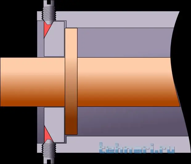

Мне кажется,что будет плотный контакт, вот рисунок, правда на рисунке шайба упёрлась в катушку, но в реальности она упирается в паз стакана
Фаска снята не по всей поверхности шайбы, а только в трёх местах где есть винты.:
    6.8 KB · Просмотры: 61
Я тоже думал об этом, лучшим вариантом был бы "стакан" выточенный из цельного куска, но такой возможности не было, а хочется побыстрее!
Да нет, это сложно. Я говорил о поверхности соприкосновения. Если она, чем больше тем меньше сопротивление магнитному потоку и тем больше будет сила. В Вашем случае похоже поверхность будет достаточной. Главное чтобы зазора между поверхностями соприкосновения не было. Похоже вы механик, для Вас понятнее наверное сказать - "Посадка с небольшим притиром".

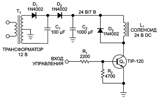

Пришла в голову идея, а зачем вообще выпрямители и прочие ... Питайте электромагнит от аккумулятора или нескольких, тем самым подберете напряжение и спокойнее будет никого не трахнет током от кнопки во время дождя. В случае схемы с конденсаторами, аккумуляторы можно применить не такие мощные, например, щелочные, никель-кадмиевые банки. Если без конденсаторный вариант, только от кнопки или по первой схеме, то аккумуляторы от блоков бесперебойного питания, герметичные кислотные гелиевые, они типа стартерных и дадут большой ток.
Искру на кнопке гасят параллельно установленным конденсатором 0,1-1 мкФ х 400 В. Да, да, напряжение там такое. Называется ЭДС самоиндукции. Но конденсатор ставится только при питании постоянным током, на переменном будет утечка.
ЭДС самоиндукции гасят диодом, включенным параллельно катушке в обратной полярности.
А по уму, там вообще стоит ключ на транзисторе поставить :
