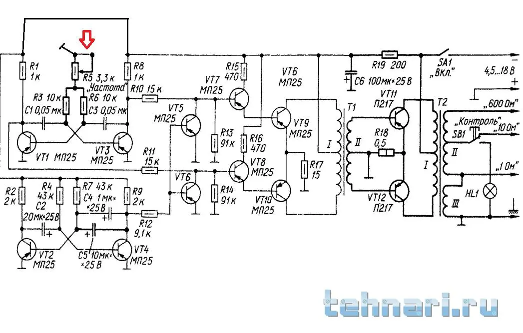

Нормальная схема, этот принцип я и имел ввиду, гармонический мультивибратор, усилители, выходной трансформатор.

George Smith смотрю схему и не могу понять ваттность резисторов и где взять Т-1 и Т-2 или самому мотать может где снять можно радиол то сейчас не выпускают. С Т-3 всй понятно. Может перерисуете схемку чтобы было более понятно ну как вы умеете. Я только учусь простите.
прошу прошение вот схемка

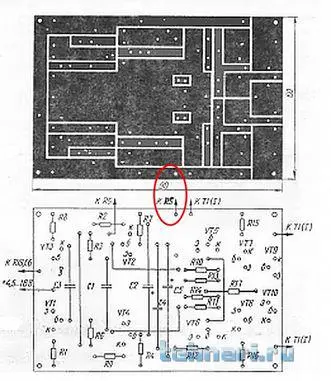

Уважаемые поясните ошибку в схеме R-5 на минусе а на печатке на плюсе не понятки?
На схеме опечатка: никаких плюсов относительно земли там нет. Т.е. "+" источника питания присоединяется к "земле" (знак "┴"), а "-" источника подается на шину питания.
Я вас правильно понимая что надо сделать так.

Нет, надо так
    25 KB · Просмотры: 250
ВН3 спасибо я тоже подозревал что надо так но совета спросить всегда надо. Вот почему в журнале Радио такая ошибка не понятно. И ещё по блоку питания от ноутбука пойдёт или надо какой то специальный если спец то можно схемку в студию. За ранее спасибо
Ну как раз с журналом то понятно...:)
...ещё по блоку питания от ноутбука пойдёт или надо какой то специальный...
Не вижу никакой "специфики"... если по мощности и напряжению подходит, пробуйте от ноута
