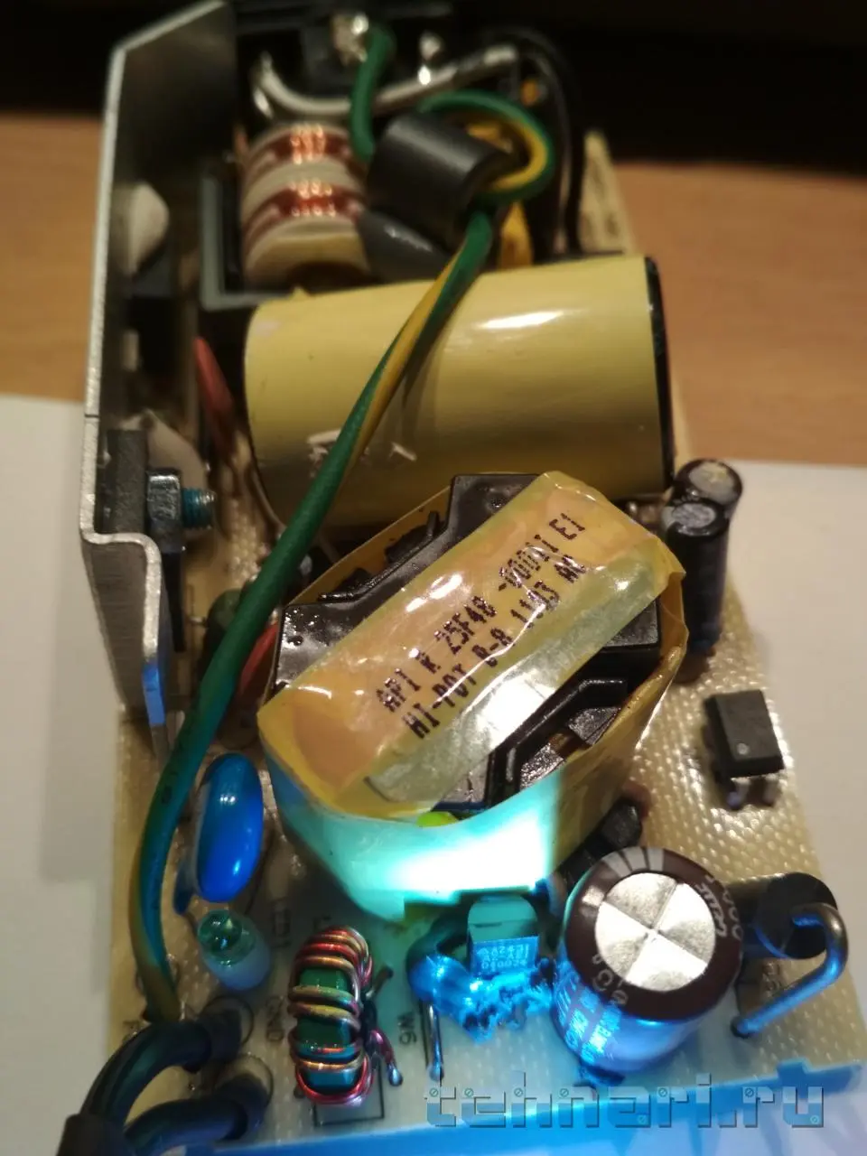

Адаптер
Здравствуйте всем!!! Скажите пожалуйста??? А из такого адаптера можно сделать регулированный блок питания от нуля до 36 вольт

Можно.
Но смотря чего ты от него хочешь.
Начни с полного имени микроба на третьей фотке.
Увы, но это вряд-ли можно для ТС-а. Там нужно будет подгружать выход для работы на минимальном заполнении, и переделывать схему самопитания ШИМ - переводить на внешнее запитывание, или на питание на прямом ходе. Хотя вероятно можно будет обойтись 2W резистором с +300 вольт. Но думается что сгорит этот неплохой БП в процессе модернизации
