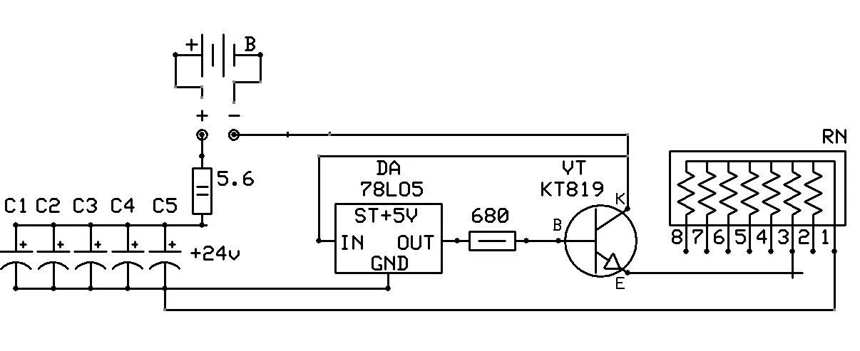

Эта схема не регулирует ток заряда.
Эта схема регулирует ток и поддерживает его стабильным :) Только аккумулятор включается не к выходу стабилизатора, а между выпрямителем и коллектором транзистора VT2. На выход стабилизатора напряжения включается нагрузочное сопротивление. По такому же принципу строятся генераторы тока на микросхемах стабилизаторов напряжения. В принципе, стабилизатором тока может служить обычный резистор большого сопротивления включенный последовательно с источником напряжения :) Только напряжение потребуется достаточно высокое, для получения нужного тока.
Собственно чем и пользуюсь лет пятнадцать. Вмонтирован в лабораторник и заряжаю им что не попадя до токов заряда в 1А. Ещё с ним стоит до кучи индикатор величины зарядного тока на моргающем светодиоде. И модулятор 16Гц.

А схемку нарисовать ? ... :)
Там просто рисовать нечего, все на приведенной по ссылке схеме :) Только к выходу нагрузочный резистор подключить, а в разрыв провода от коллектора VT2 заряжаемый аккумулятор. А лучше воспользоваться схемой, что привел Stvol,

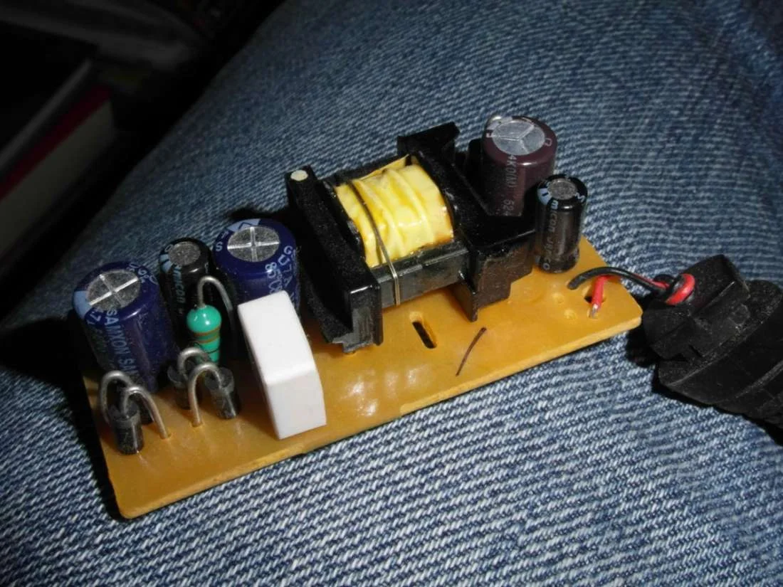

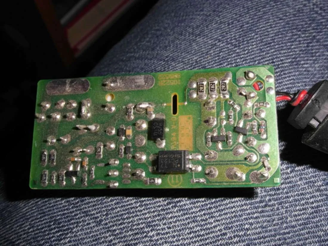

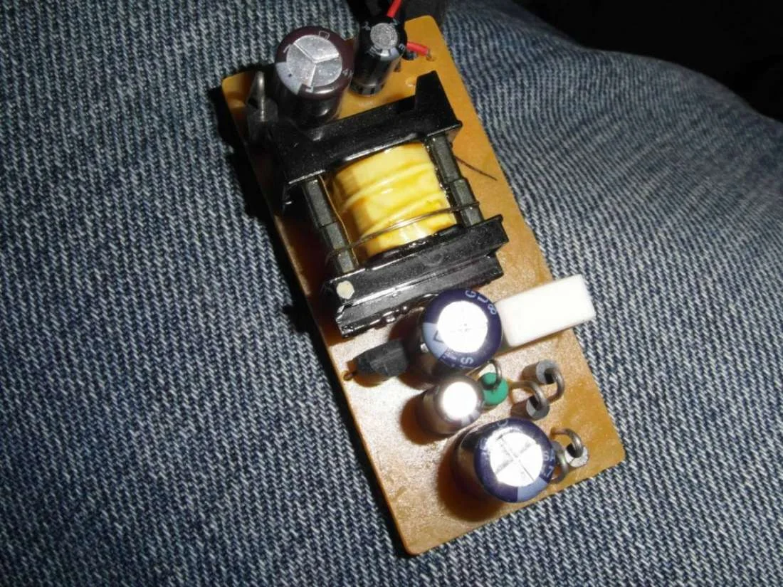

Есть ещё вот такая зарядка.
    140.6 KB · Просмотры: 172
    190.9 KB · Просмотры: 159
    142.1 KB · Просмотры: 161
