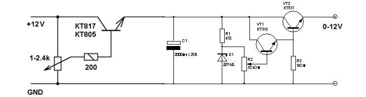

Соединил 2 схемы в 1. Как я понял, что теперь я смогу регулировать ток заряда, и напряжение. Плюс ко всему здесь имеется защита от перезаряда (2 транзистора)?
Поймите - это невозможно. Что нибудь одно. При известном ( или неизвестном, это неважно)сопротивлении нагрузки ток и напряжение жестко повязаны законом Ома. Мы можем регулировать что то одно. На самом деле любыми регуляторами напряжения мы регулируем ток через нагрузку.
При наличии в схеме стабилизатора тока и стабилизатора напряжения нет ничего невозможного. В пятидесятом посте такой связки нет.
Соединил 2 схемы в 1...
То, что левее конденсатора C1 безжалостно отбросить, ибо лишнее.
Напряжение на батарее регулировать нет смысла, оно зависит от зарядного тока и внутреннего сопротивления батареи.
Транзисторы это не защита от перезаряда, а стабилизатор напряжения, который в данном случае будет играть роль стабилизатора тока, только нагрузочный резистор нужно подключить к его выходу.
Защиты от перезаряда тут только одна - будильник поставленный на 3, 6 или 14 часов в зависимости от режима заряда (зарядного тока).
А если АКБ не доразряжена?
Самый точный показатель конца заряда - ΔU. Термоконтакт(или термодатчик прижатый к батарее) это уже последний аларм перед пуком АКБ.
Я имею ввиду данный конкретный случай, то есть простую схему со стабилизатором тока. Боюсь, за ΔU и ΔT топикстартеру не уследить. Для него лучше и безопаснее будет батарею гарантированно разрядить и заряжать по таймеру. Я так заряжал вчера-сегодня Ni-Cd и Ni-Mh, вроде не промахнулся, нужно будет литиевые еще попробовать.

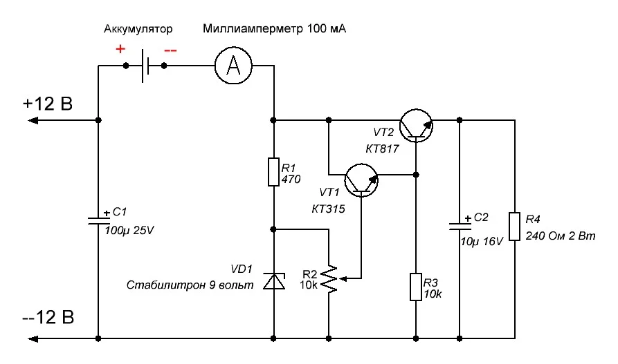

topgoprap, таким вот образом этот стабилизатор напряжения включается как стабилизатор тока для аккумуляторной батареи. Ток через батарею определяется сопротивлением резистора R4 (грубо) и положением движка переменного резистора R2 (точно). В данном случае ток заряда составит около 20 мА при среднем положении движка переменного резистора, максимум составит около 30 мА. Получить большие зарядные токи можно будет уменьшением сопротивления R4.
Ну Вы же грамотный человек. Как можно на нагрузке 10 ом иметь ток 10ма подавая на нее 10 вольт. Даже при стабилизированных и токе и напряжении?
Разговор в теме идёт о стабилизации тока заряда и о стабилизации напряжения в конечной точке заряда. Естественно ток в этой точке будет стремиться к нулю.
Что и организовано, наример в популярной МС L200.
А Ома лУблУ и почитаю, частенько хочется этот закон *****ть, но...
Bydlokoder Значит по этой схеме я смогу заряжать как lipo на 2,4В, так и на 3.7В, в предачу ещё и на 11/12v (коль говоришь что напруга сама подстраивается)?
Да, лишь бы напряжения на входе стабилизатора (от выпрямителя) хватило для зарядки аккумулятора и для поддержания определенного напряжения на резисторе R4 (для стабилизации тока). Для зарядки батарей на 12 вольт все это дело придется питать вольт от 25_и примерно. Транзистор КТ817 нужно поставить на радиатор.
С напряжением на аккумуляторной батарее мы ничего сделать не можем, какое установится в процессе зарядки (в зависимости от батареи и зарядного тока) такое и будет.
Одно плохо с приведенной схемой, стабилизатор сам потребляет около 10 миллиампер и стабилизировать им токи меньше 20 миллиампер не представляется возможным.
