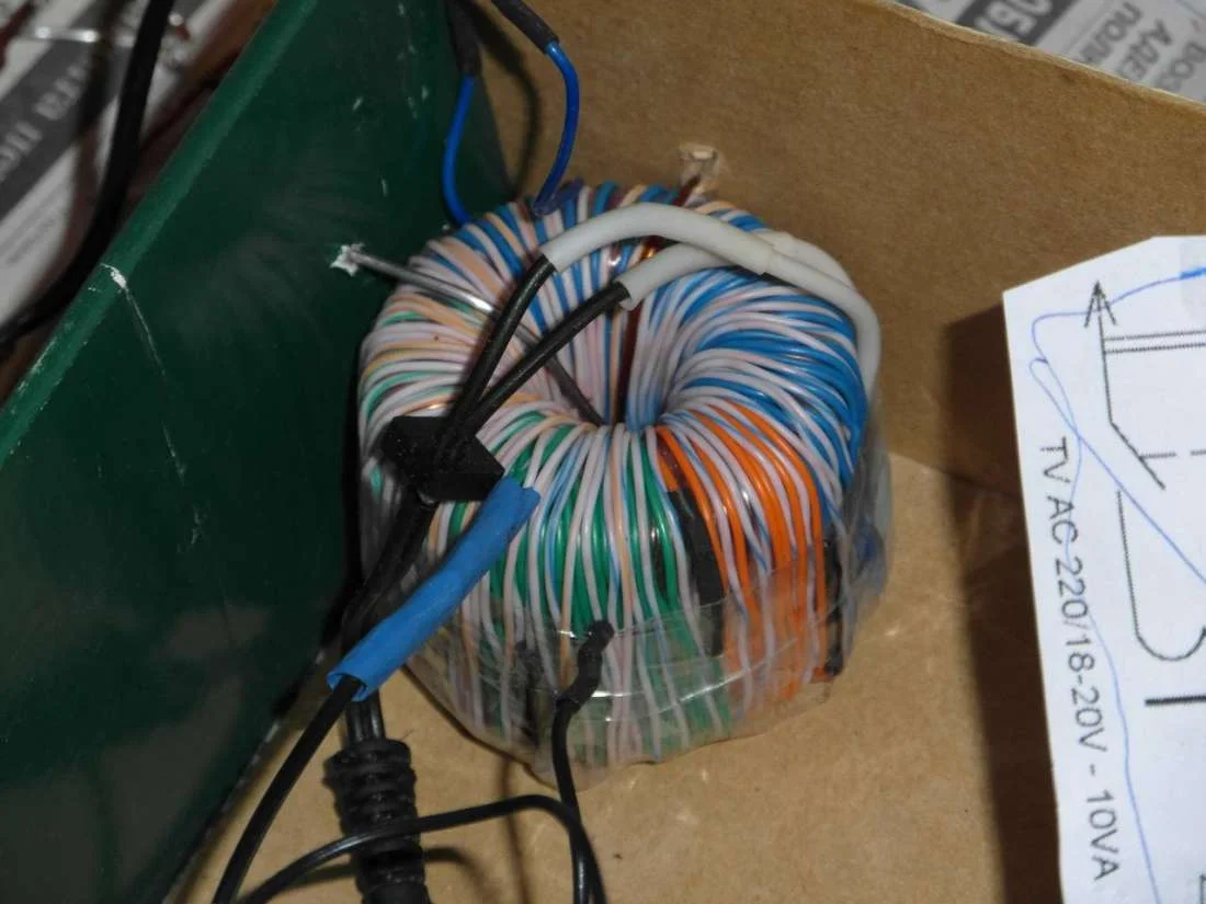

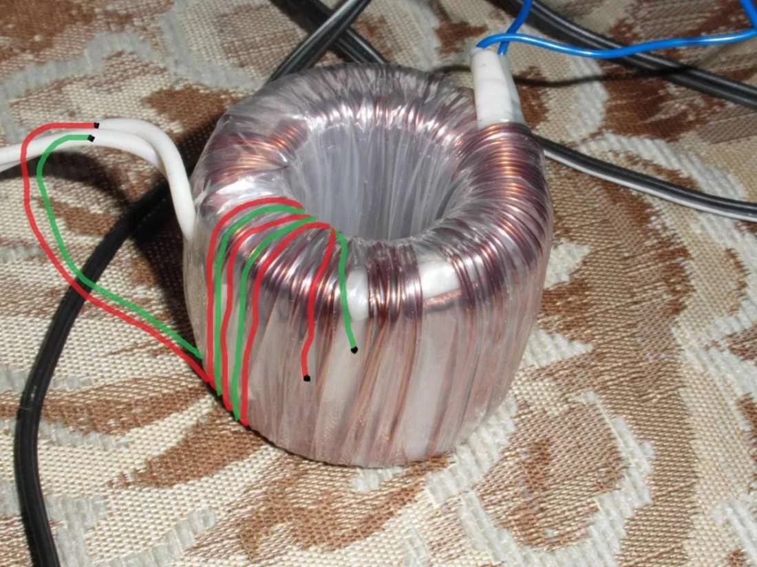

Ну я имел ввиду как то так
Немножко не так. Мотаете одним проводом (можно многими но для первого раза не стоит). Один конец новой обмотки соединяете с любым концом старой. Меряете напряжение выхода, если оно меньше чем Вы ожидали то меняете концы местами. Удачи.

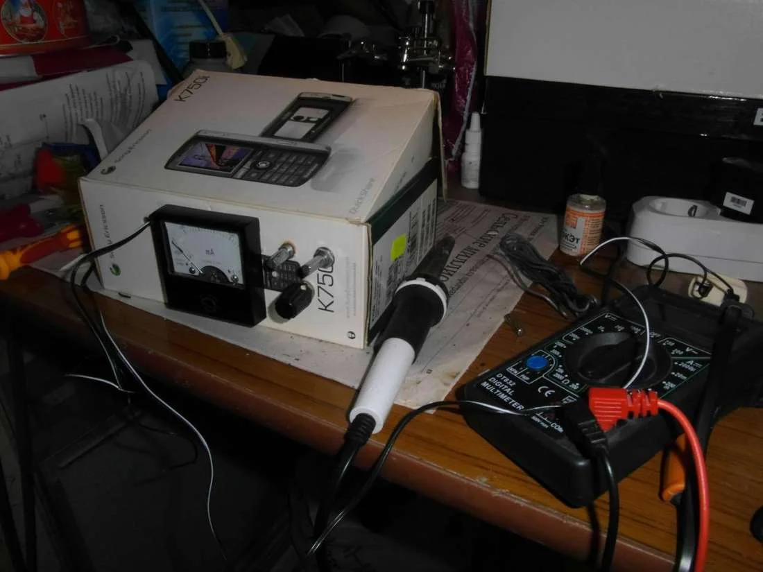

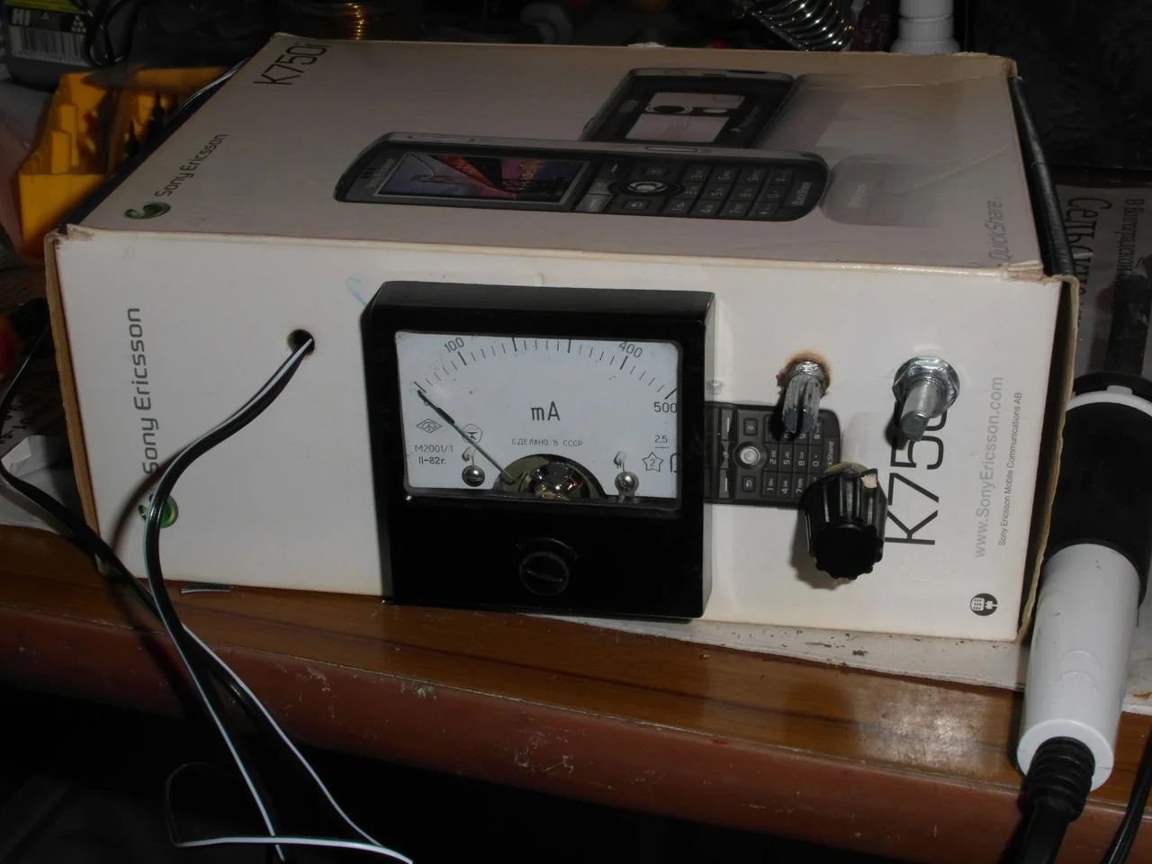

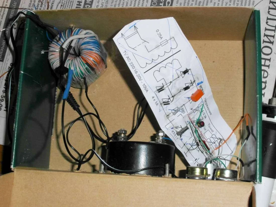

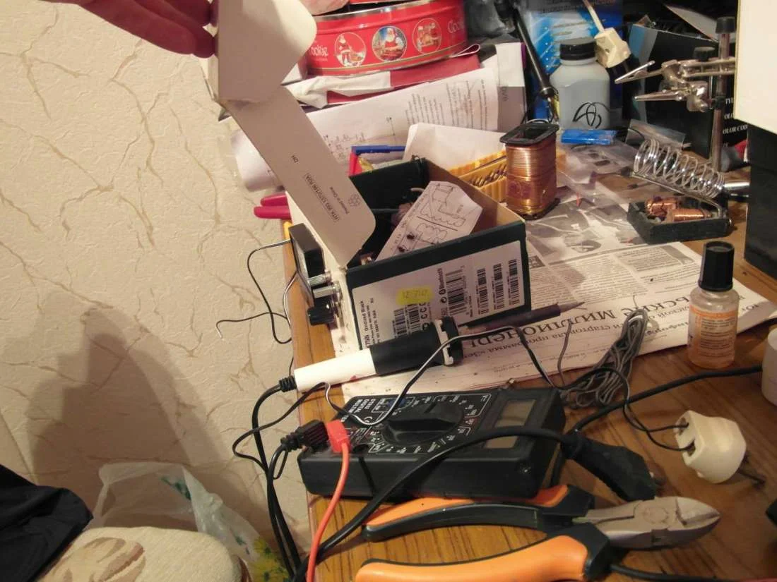

Ну вот выходные дни наконец то, сразу же вместо того что бы спать, начал доделывать зарядку by George Smith. Намотал до 20В проволоку (мотал не долго). Собрал схему, поместил в коробку от телефона. Включаю, всё работает. Замерял сразу же напругу, она регулируется от 0 до 14 с небольшим Вольт. Беру старенький АКБ от портативной акустики (по всей видимости 3.7в), выставляю напряжение 4в, ток сразу на минимум. Подключаю +к+ -к- и ура, заряжает!
Кручу ток от минимума до... примерно 150мА, и тут чпок, стрелка бъёт сразу на максимум 500+мА. Естественно отключил АКБ, и подключил мультиметр к проводам, меряю напряжение, а оно на максимуме 17в показывает. Кручу переменный резистор, напряжение так и держится на максимуме. Кручу резисторы тока, так же на максимуме.
з.ы транзистор я не поставил на радиатор, т.к не собирался заряжать АКБ, а хотел только проверить всё ли работает. Когда стрелка зашкалила, я не сразу пощупал транзистор, но он был тёплый, да ещё и паяльник рядом раскалённый лежал. Что могло ещё выйти из стоя? Если всё таки это мой транзистор, то может быть какой посильнее купить?
Помощнее нет необходимости а вот радиатор обязателен. Тем более в режиме опробования. Удачи.
Это естественно, можно подсчитать, 20В-4В=16В, 16В*0.15А=2.4Вт, это мощность которая была в момент чпок ... :D Допустимая мощность этого транзистора без радиатора 0.5Вт. Можно и по мощнее транзистор КТ805, КТ819 в пластмассе, но все ровно нужен радиатор ... :)

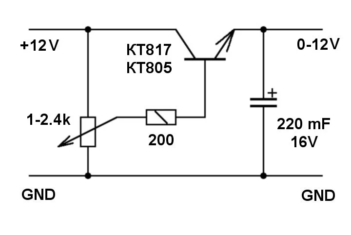

О, Юр, а вот КТ805 у меня есть ещё от вашей предложенной схемы.
    11.2 KB · Просмотры: 5,132
Можно ли подключить параллельно 2 транзистора КТ805? Уж очень сильно греется (не дотронуться, как паяльник)?
Одного транзистора КТ805 хватает с большим запасом. Поставьте его на радиатор, с радиатором он до 30 ватт мощности выдерживает. Без радиатора рассеиваемая мощность мизерная.
Конечно на радиатор, на вход его 20В приходит, а выходит 3.7В, на нем падает 16В ... :)
