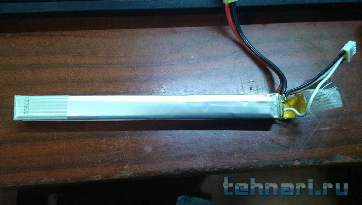

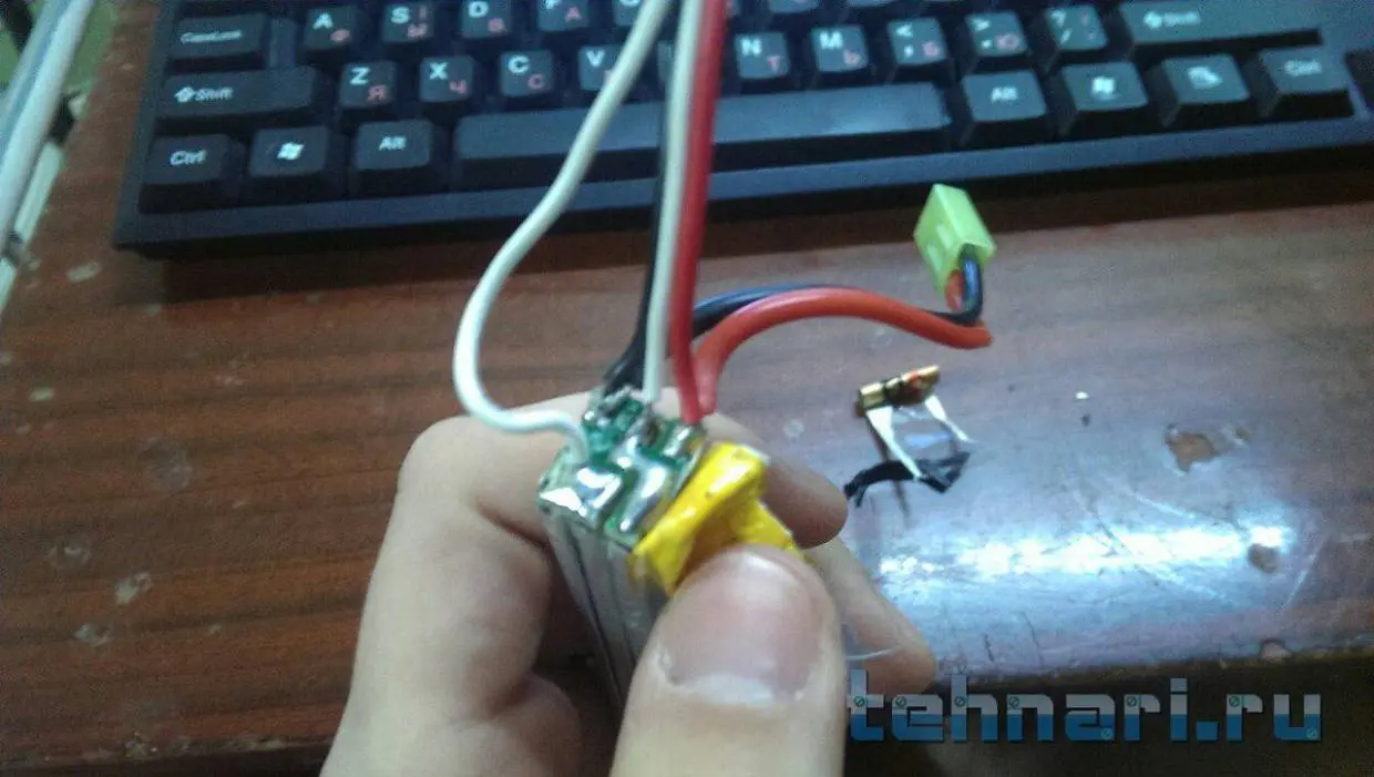

Имеется акум от страйкбольниго автомата 11,1 вольт. Три банки по 3,7. Разряжен. Задача - зарядить.Контроллера в нем нет, на сколько я понял. От него идет 4 провода. Чем можно зарядить? аккум литий полимерный.

а как поймать момент заряда? ток перестанет брать? попробовал минуту подержал его подключенным через автомобильную лампу 21ватт к комповскому бп. нить была немного накалена. Хватило на проверку мотора.
Тестер есть? Емкость акку известна? Или нет? Обычно на подобных обозначена точками. Если емкость определишь то выставляй ток, равный емкости, часа на полтора, за это время ток должен упасть раз в 10, что косвенно будет свидетельствовать об окончании заряда.
Это хорошо, значит акку живой.
Есть емкость. Что-то я тупанул. Аккум Firefox superpower Li-Po 11.1v 1200mAh напряжение после отключения 6,8в, после минуты разядки через лампочку - 9,1в. Лабораторный БП подойдет для зарядки?
