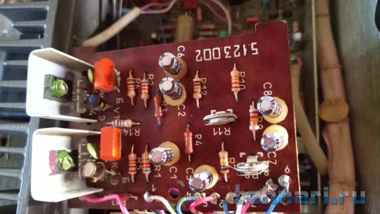

Пока плату вертел провод оторвался 6 точка, момент папаяю...
Окуратние же надо :fase: а то пока одно лечим то вы другое так скалечите :bdsm:
Меняйте заодно vt3, 502 , 503 е очень славились дефектами , хотя при проверке показывают исправные .
Ничего подобного!Вы не серчайте,это сдешние гостеприимство такоена форуме Паяльник вообще загнобили бы
Вы хоть представляете себе какой это ток? Вы же звуковой усилитель ремонтируете, а не сварочный аппарат....сколько ампер предохранитель неужели 62А?
Это маркировка транзистора КТ817Г. Он более мощный, нежели КТ815В, поэтому такая замена корректна.Запах идет от VT4 на плате А5, по схеме , у меня по факту написано 7ГА1.
Д814Б ,Д814В ,КС191 .На какой его поменять?
Vd1 рабочий.
У них плюс я так понял скос на корпусе и точка на плате? На какой его поменять?
