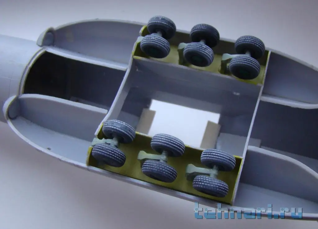

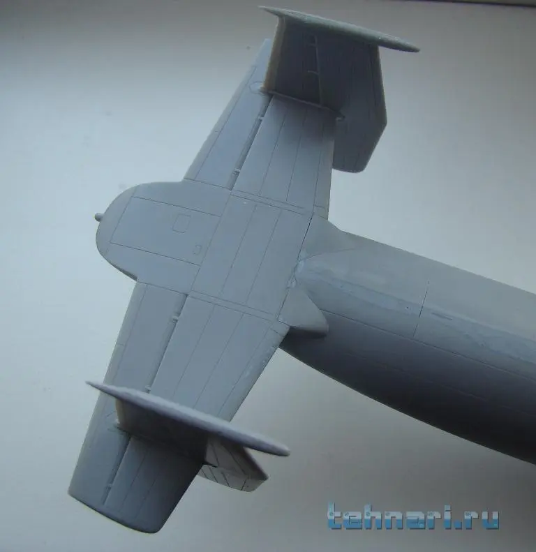

Перед грунтовкой необходимо доделать на самолете кучу разных недоделок, чем и займусь. Во-первых, приклеил кили на стабилизатор, во-вторых занялся покраской ниши шасси и колесами. Для начала закрасил кистью диски колес зеленой краской. Пока краска сохла, с помощью пробойника, изготовленного из трубки от антенны, нарубил из малярного скотча немного "пятачков", которыми защитил впоследствии закрашенные диски колес. Затем последовала операция задувки колес акрилом XF-85 Rubber Black из аэрографа. Для имитации следов продольных канавок или протертого корда на резиновом скате применил прием задувки окрашенного колеса светлой краской через маску. В качестве маски уже давно в таких случаях применяю матричную маску от старого цветного телевизора, где отверстия сетки имеют линейный вид, разделенный очень тонкими перемычками и в результате окраски на черной резине появляются светлые полоски. После сушки колеса были вклеены на стойки в нише шасси.

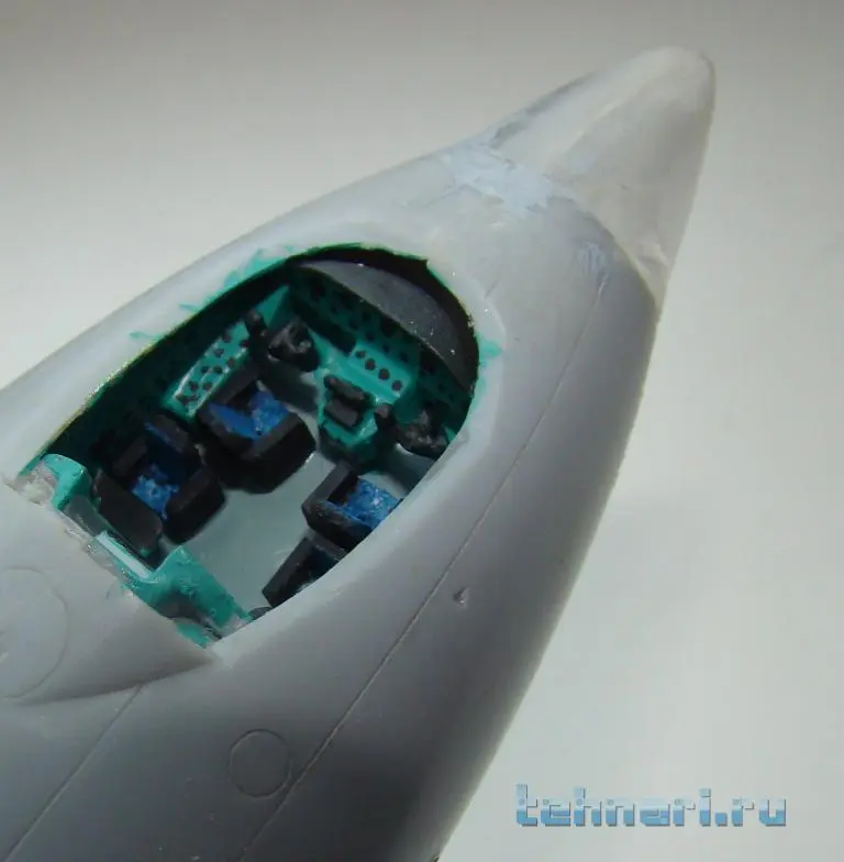

Произвел покраску кабины, хотя через небольшую площадь остекления кабины там мало что будет видно. Также пришлось заново сделать кресла членов экипажа, поскольку кресла из коробки куда-то исчезли. После этого из латунной трубки от антенны были изготовлены выхлопные патрубки обогревателей системы отопления кабины пилотов и установлены на штатное место. Перед окончательной сборкой элементов фюзеляжа в единое целое были прошпаклеваны "проблемные" места в рахных точках фюзеляжа и крыла.

Леонид, чёй-то нос мне не нравится, он вроде как по симпатичней был ?... :(
Здравствуй Юра! На твоем фото с симпатичным носом штурманской кабины изображена машина ранней версии (сер.№01-03 зав.№ 6340103), модифицированная (установлены узлы крепления перевозимых деталей и их обтекателей, а также установлен дополнительный киль) для перевозки на фюзеляже плоскостей крыла и центропланов самолетов Ан-125 "Руслан" и Ан-225 "Мрия" из Ташкента в Киев.( на ТАПОиЧ изготавливали крыло и центроплан на эти машины. Я там бывал в это время и удосужился погулять по внутренностям крыла от Ан-225 - в корне плоскости ее высота была несколько больше 2 метров и далее по убывающей). На поздних версиях самолета носовая часть была изменена на более удлиненную и в этот дополнительный объем, в помощь штурману, был упрятан метеолокатор. В коробке с моделью, которую я собираю, представлена поздняя версия самолета Ан-22.
