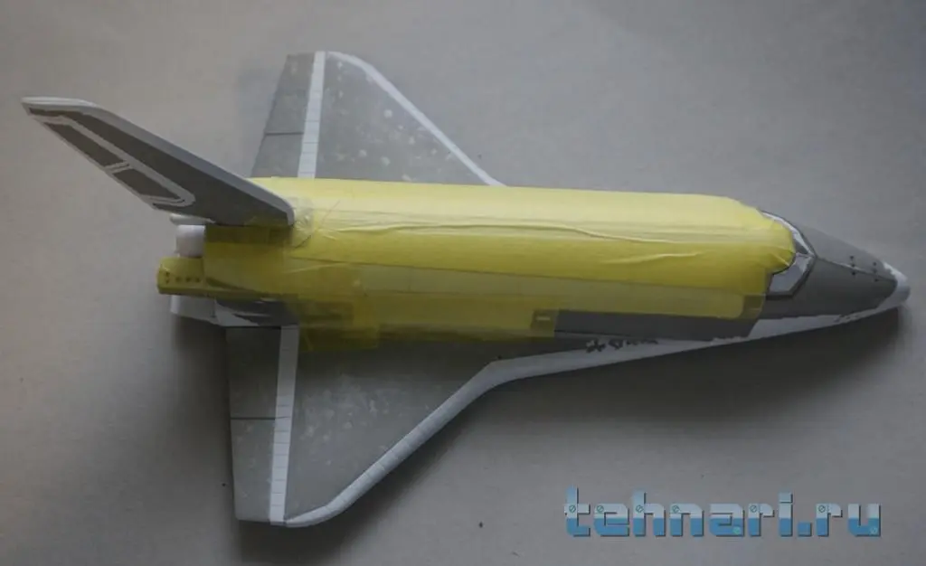

После просушки планера вклеены на штатное место створки грузовой кабины, киль , контейнер тормозного парашюта и сопла ракетных двигателей.

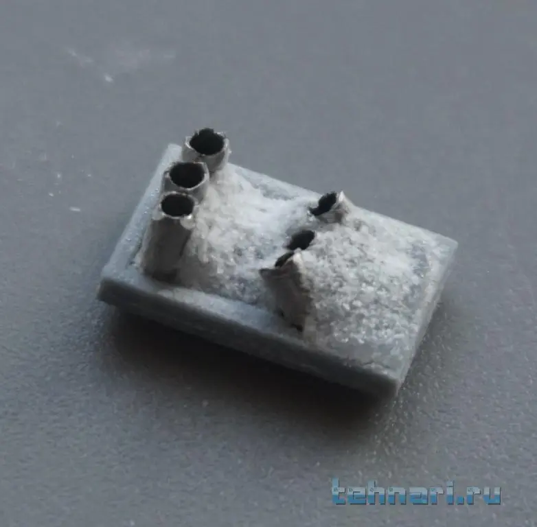

При помощи сверла и инъекционной иглы Ф2мм дорабатывается носовой блок двигателей коррекции.

Подобным же образом доработаны и два кормовых блока двигателей коррекции. После чего устанавливаем их на фюзеляж.

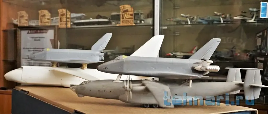

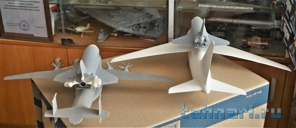

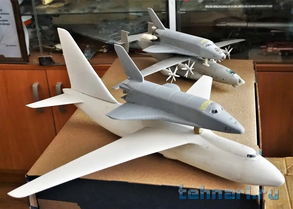

Для примерки "Буран установлен на фюзеляж Ан-124 КТ "Руслан" (пока только на пластилиновые бобышки). По соседству с ним Ан-22"Антей" с ОК-92 на фюзеляже.

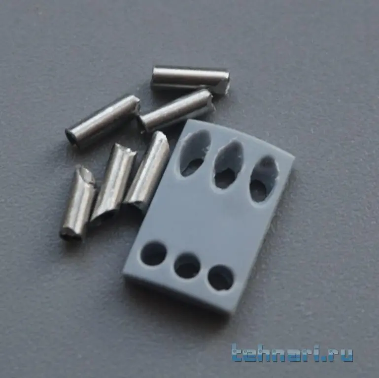

Получил на днях посылку из интернет-магазина с моделью самолета Ан-225 "Мрия". В коробке находится еще куча прокачки от продавца. Сейчас многие покупатели данной модели начали собирать ее вкупе с "Бураном", но у меня на нее другие планы, о коих я пока умолчу. А вот одим из предметов прокачки- набором смоляных элементов для создания конструкции крепления "Бурана" к фюзеляжу "Мрии" я воспользуюсь в данной работе.
При более близком рассмотрении набора пришло убеждение, что вполне масштабные размеры конструкции в реальной обстановке будут не очень то жизнестойкими. По этой причине было решено оставить только оголовки элементов конструкции и заменить часть смоляных деталей на латунные трубки соответствующего размера. А также пропустить штифты из тонкой трубки внутри данных трубок и оголовков. С оглядкой на размеры смоляных деталей были нарезаны заготовки из латунной трубки разного диаметра.

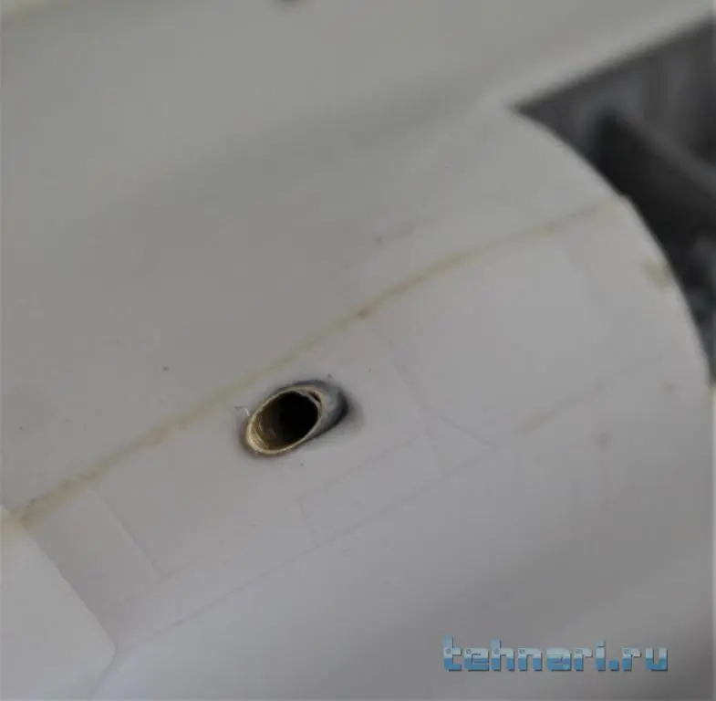

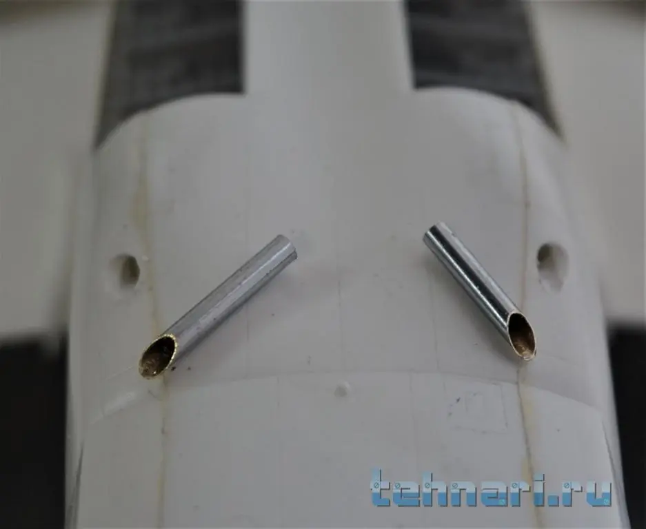

В задней части модели на гондолах шасси с обеих сторон обнаружены признаки выхлопных патрубков ВСУ, обозначенные небольшими каплевидными углублениями. Для более реалистичной картины данные углубления были просверлены и доработаны надфилем до диаметра выхлопного патрубка ВСУ. Для изготовления патрубков была задействована трубка от радиоантенны Ф3мм, после чего обработанные заготовки выхлопных патрубков были вклеены в отверстия на гондолах.

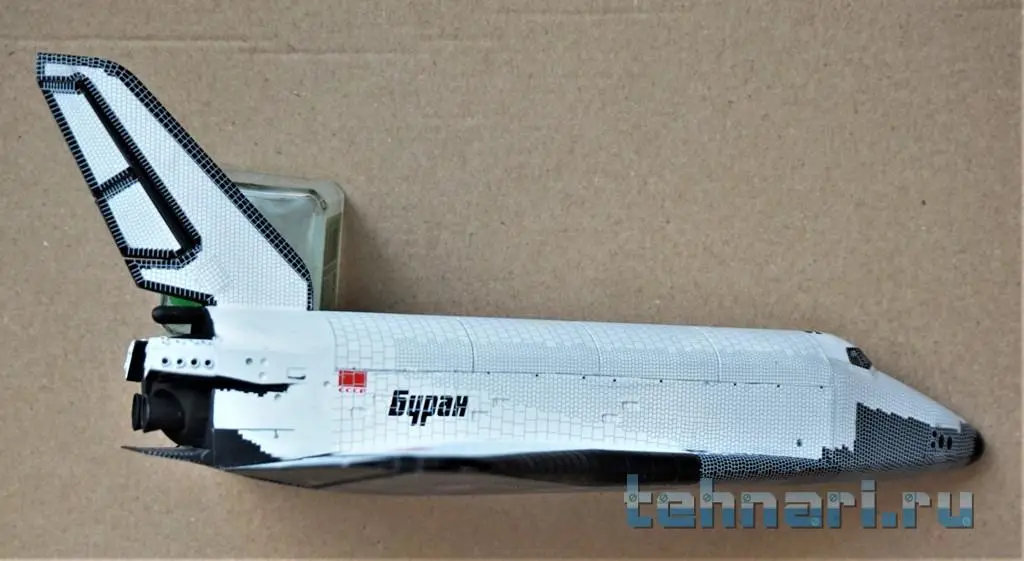

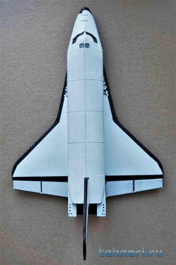

Производим окраску "Бурана" серым грунтом "Тамия", после сушки грунта задуваем корпус в белый базовый цвет. После сушки белой краски накладываем на корпус окрасочные маски от "Arma models" и производим окраску свободных от масок участков в черный цвет. После высыхания черной краски снимаем маски и задуваем модель тонким слоем лака "Футура", тем самым подготовив поверхность модели к нанесению декали ои фирмы "Бегемот"
    57 KB · Просмотры: 36
    27.4 KB · Просмотры: 40
    26.1 KB · Просмотры: 40
    20.8 KB · Просмотры: 38
    25.9 KB · Просмотры: 45
    14.4 KB · Просмотры: 32

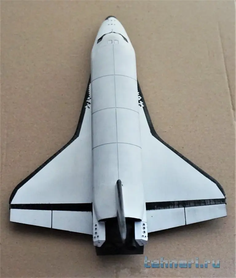

Поверхность модели кк "Буран" подготовлена к нанесению прекрасных декалей от фирмы "Бегемот". Можно начинать поэтапный перенос декалей на поверхность модели.
    79.7 KB · Просмотры: 67
Укладка плиток термостойкого покрытия корабля начинается с донной части корабля. На черном фоне плитки выделяются объемным белым , выступающим над поверхностью, контуром. Плата за платой, весь рисунок днища переносится на модель. Верхняя поверхность корабля будет покрыта
декальными плитками завтра.

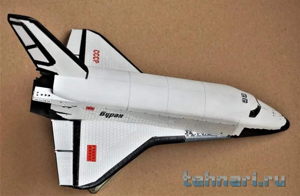

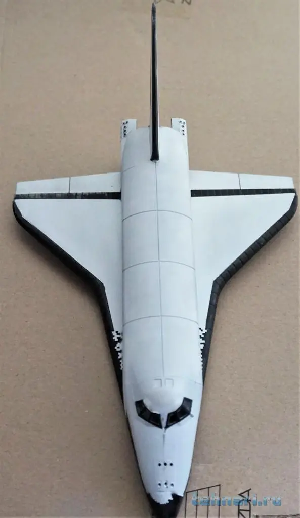

С утра приступил к выполнению работ по укладке плиток на верхнюю часть фюзеляжа "Бурана". Но как говорится... "скоро сказка сказывается..." , на этот процесс ушла большая половина дня.
Процесс начался с поэтапной укладки декалей на крыло.
    30.5 KB · Просмотры: 34
    30.6 KB · Просмотры: 43
    34.1 KB · Просмотры: 42
А затем плавно переместился на боковые стенки грузового отсека корабля.
    28.8 KB · Просмотры: 43
    42.2 KB · Просмотры: 46
Покрытие плитками носовой части корабля началось с укладки плиток и переплета на лобовое стекло, а уж затем были наклеены две большие декали, которые закрыли всю носовую часть корабля. В завершение данного этапа операции наклеена плата с плитками на крышу кабины пилотов и плитки на створки грузового отсека.
    43.7 KB · Просмотры: 49
    31.8 KB · Просмотры: 46
    36.3 KB · Просмотры: 42
    17.1 KB · Просмотры: 51
    46.3 KB · Просмотры: 50
И в завершение данного этапа работы-оформление декалями хвостовой части корабля.
    32.4 KB · Просмотры: 45
    44 KB · Просмотры: 46
    38.6 KB · Просмотры: 47
В итоге получили прекрасно оформленную модель кк "Буран", которая далее будет установлена на самолет-транспортировщик.

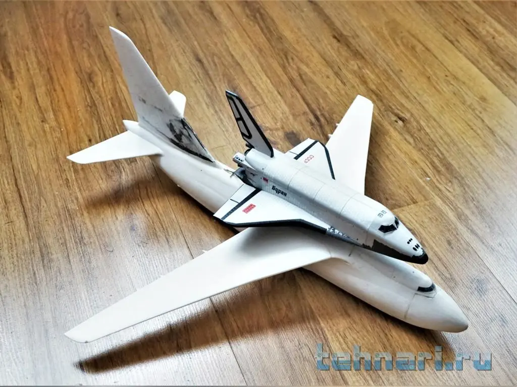

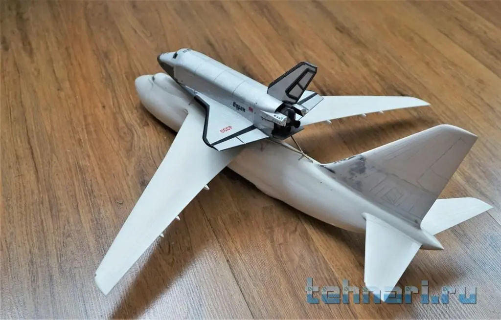

На самолете-транспортировщике модель корабля "Буран" смотрится вот так. Теперь для завершения работы настала очередь заняться самолетом -установить двигатели и шасси, подобрать подходящую ливрею и произвести покраску.

В сборке с "Бураном" модель выглядит следующим образом.
