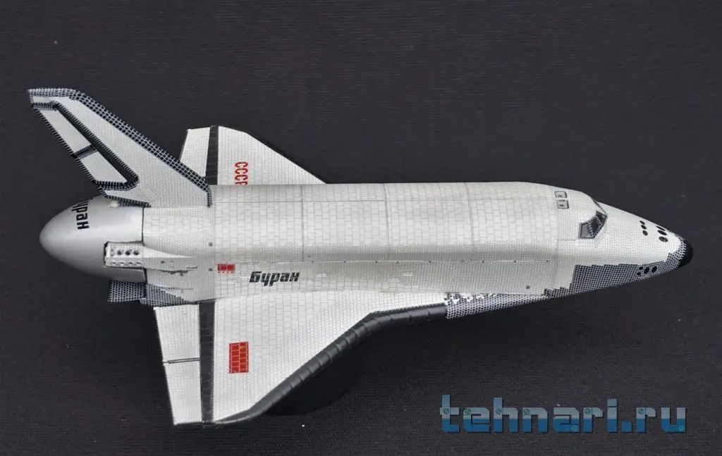

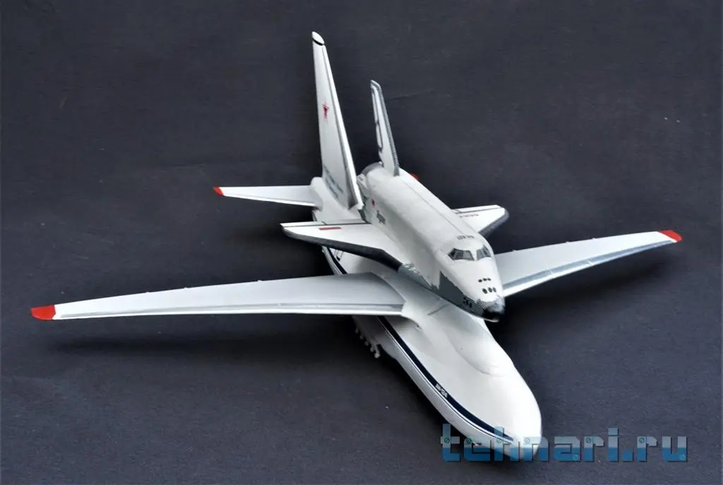

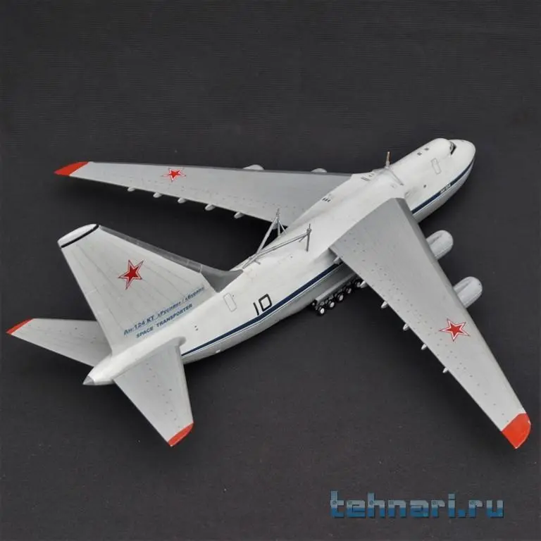

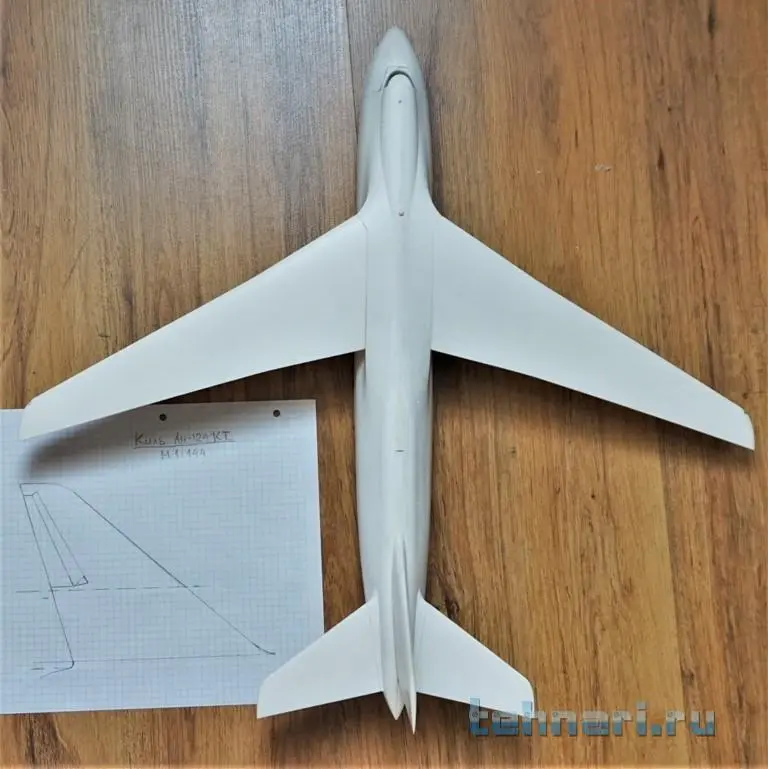

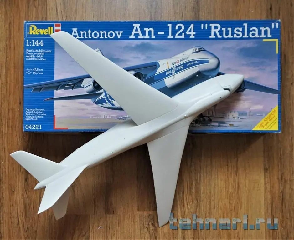

Ан-124 КТ !Руслан"- самолет-транспортировщик космического корабля "Буран"
Классно!!! Видел пару раз в полете, этот тандем. Выглядит грандиозно.

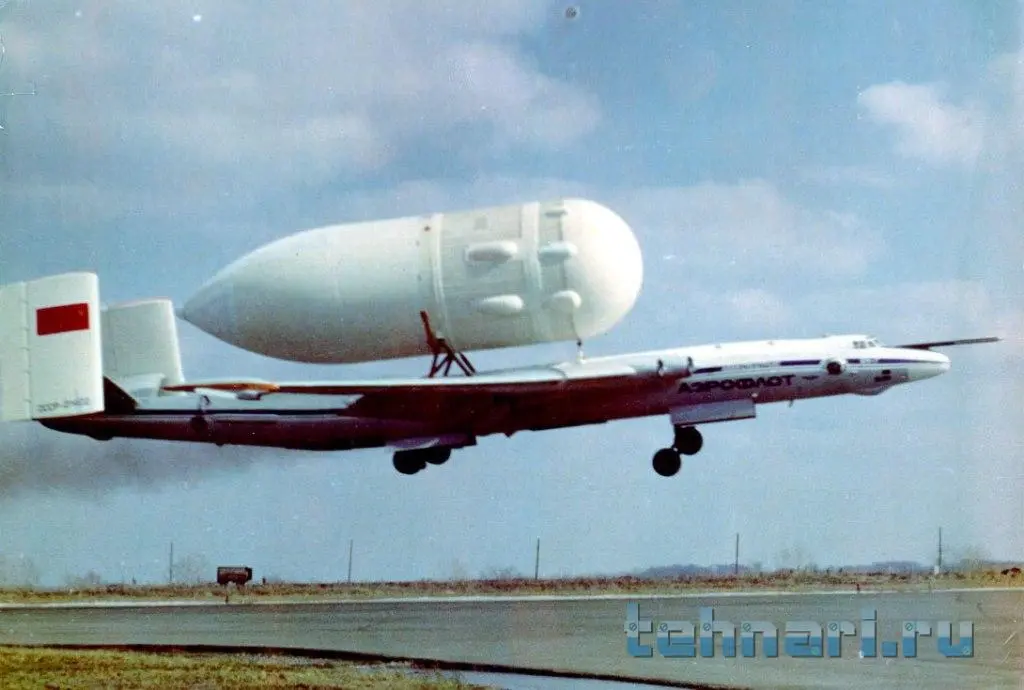

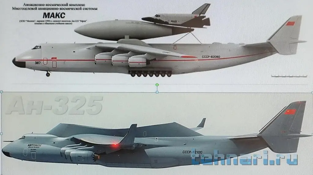

В полете вы могли видеть только тандем Ан-225 "Мрия" и кк"Буран". Показанная мною модель демонстрирует предварительный проект самолета-транспортировщика, в котором в качестве транспортировщика окончательно собранного "Бурана" ОКБ Антонова предлагалось использовать самолет Ан-124 "Руслан", поскольку его грузовые характеристики позволяли это сделать (грузоподъемность Ан-124 составляет 150т, а вес "Бурана" равен 116т).Для устранения влияния спутной струи от "Бурана" высоту киля Ан-124 увеличили почти на 6м и усилили фюзеляж конструкцией для крепления "Бурана" на спине "Руслана". Но по просьбе РКО "Энергия" данный проект был оставлен в чертежах, а на его базе был спроектирован новый носитель - демонстратор технологии Ан-225 "Мрия", который позволял перевозить с завода-изготовителя как окончательно собранный "Буран", так и окончательно собранную, но более тяжелую ракету-носитель "Энергия", а не собирать ее из частей на построенном в Байконуре сборочном производств, как это приходилось делать после доставки полуфабрикатов корпуса ракеты самолетом-транспортировщиком 3МТ "Атлант" А далее, на базе самолета Ан-225 "Мрия" планировалось создать самолет Ан-325, являвшийся комплексом воздушного старта системы "МАКС"

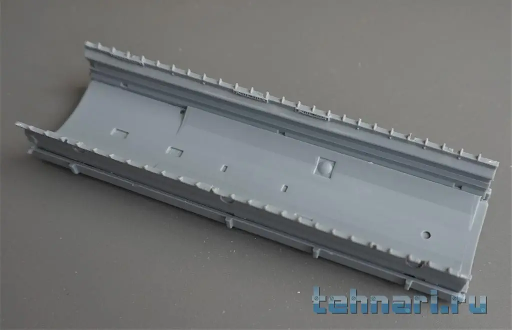

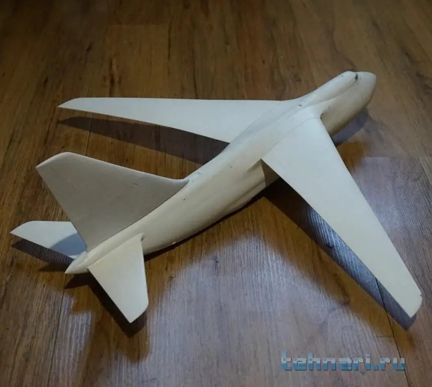

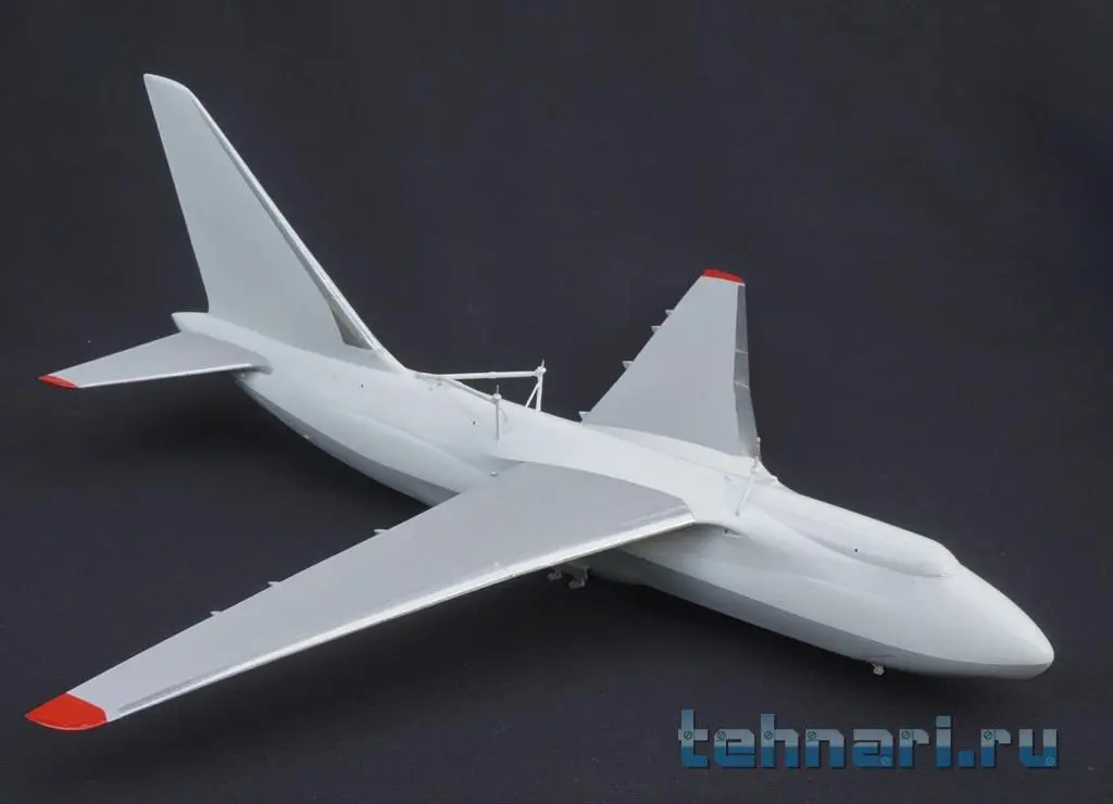

При помощи алюминиевой ленты-самоклейки доработаны предкрылки на крыле и передние кромки киля и стабилизатора.

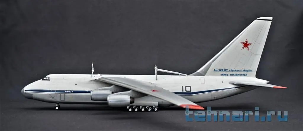

Понемногу модель самолета начинает обрастать декалями. Поскольку "Буран" в первую очередь создавался для решения задач МО СССР по защите страны, то и ливрея самолета-транспортировщика космического корабля выбрана в окраске ВВС СССР. От себя я только добавил надпись на основании киля.

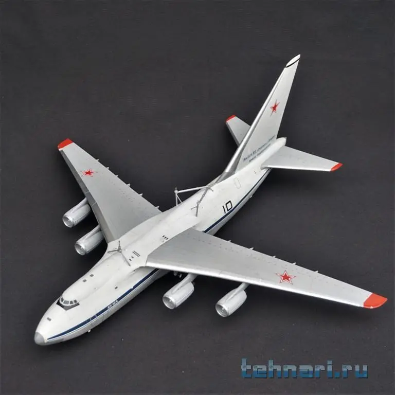

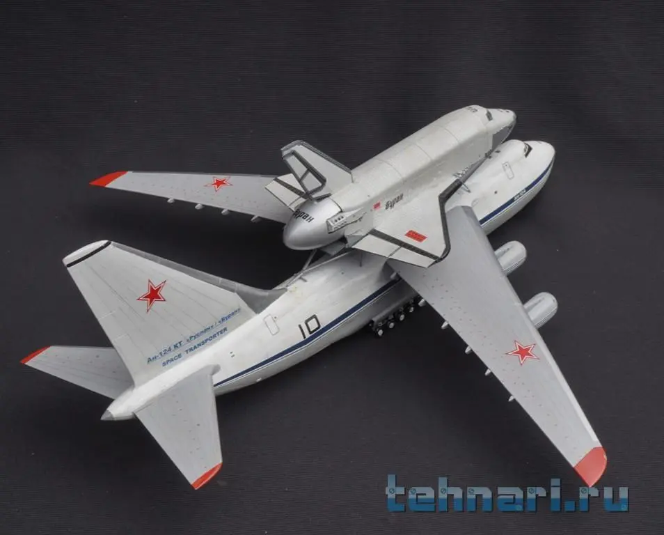

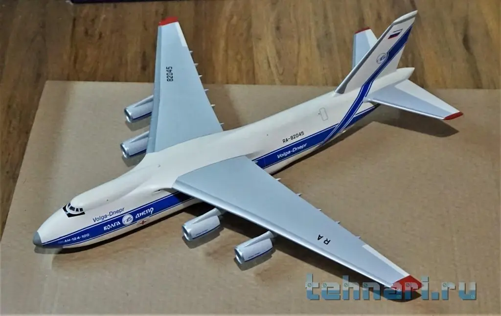

Завершена работа по нанесению декалей на фюзеляж модели самолета и двигатели. После чего при помощи тонировки пролита расшивка на двигателях и модели. После сушки лишняя краска была удалена увлажненной ваткой.(процесс в объектив не попал)
    97.2 KB · Просмотры: 17
Далее модель установлена на шасси, двигатели вклеены на штатные места.
    19.9 KB · Просмотры: 20
    17.9 KB · Просмотры: 28

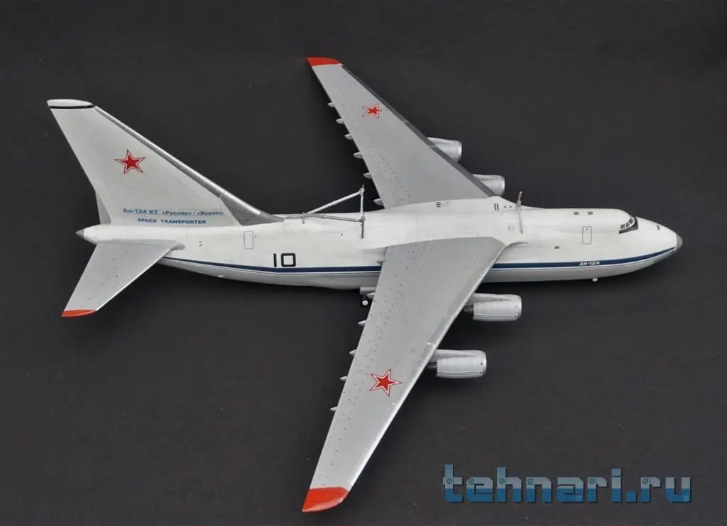

В итоге имеем модель нереализованного в жизнь проекта самолета-транспортировщика космической техники Ан-124 КТ.

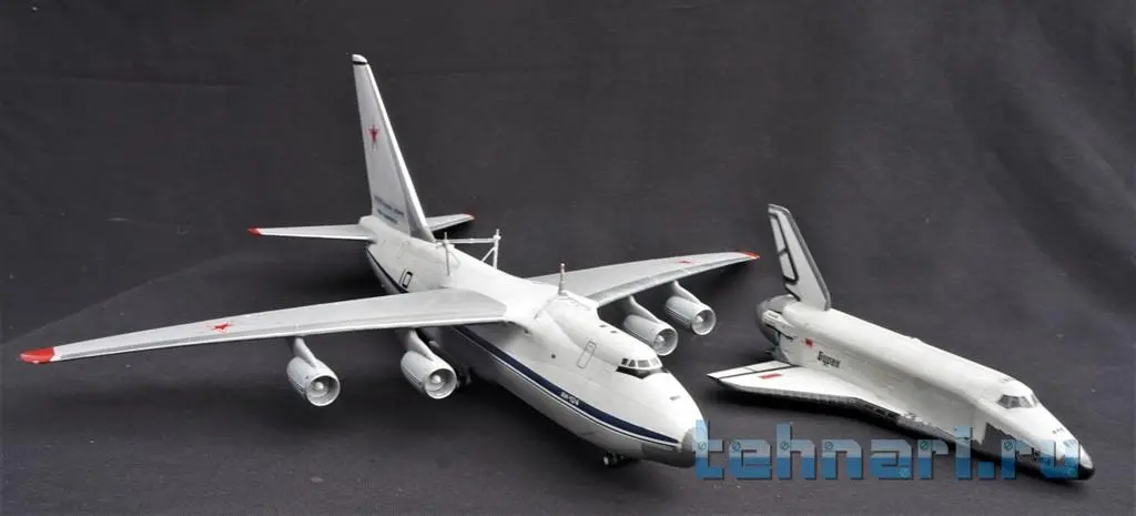

Модели кк "Буран" и Ан-124КТ с помощью аэрографа покрыты тонким слоем защитного прозрачного лака.Теперь осталось соединить обе модели вместе и провести фотосессию.

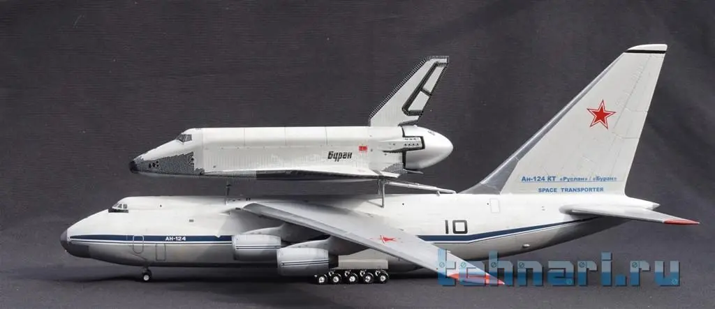

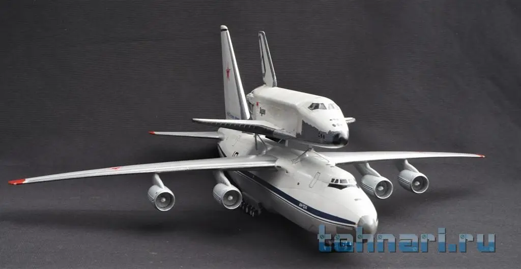

Модели готовы к стыковке.
    19.2 KB · Просмотры: 21
    25.9 KB · Просмотры: 23
    16.1 KB · Просмотры: 26

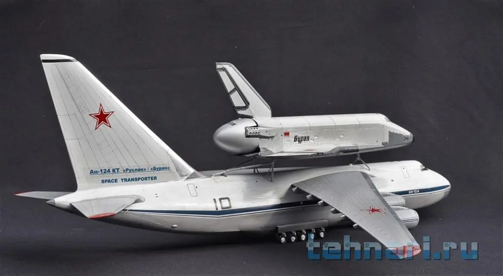

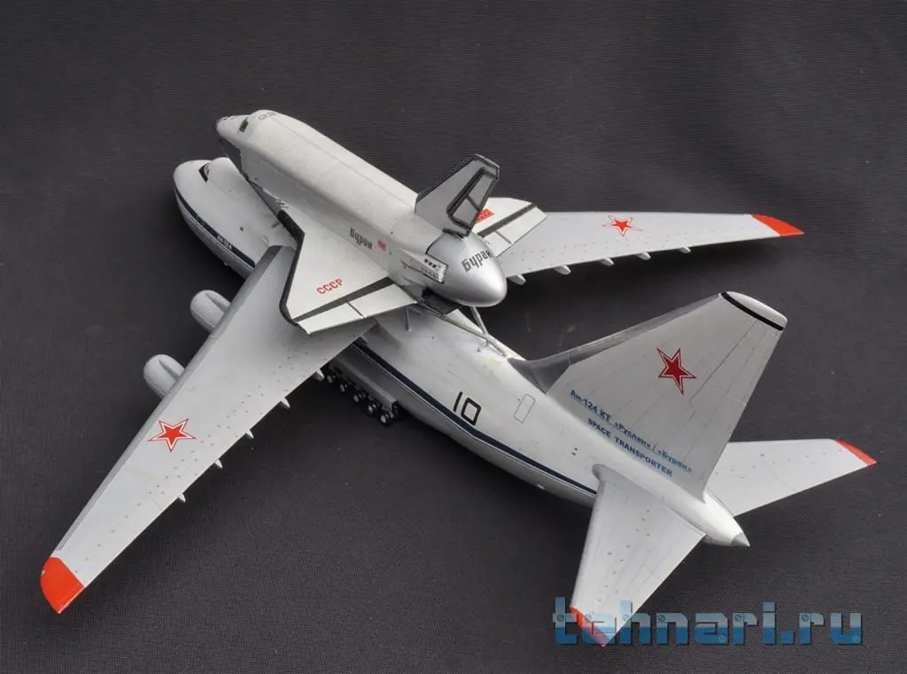

В итоге получаем вот такую эксклюзивную модель нереализованного проекта транспортировщика космической техники Ан-124КТ "Руслан".
