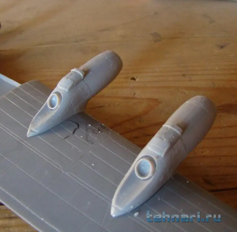

Пришел черед заняться гондолами двигателей самолета. После склейки на них проявился ряд ступенек на стыках деталей, которые необходимо будет удалить или зашпаклевать. Также надо доработать выходные сопла двигателей. Для этого сверлом, ножом и круглым надфилем были вскрыты глухие отверстия выхлопных патрубков, во внутренний объем кожуха двигателя вклеена перегородка, на которую во вновь образованном канале сопла двигателя вклеены бобышки последней ступени компрессора. Весь внутренний объем гондолы двигателя заполнен Эпоксилином.

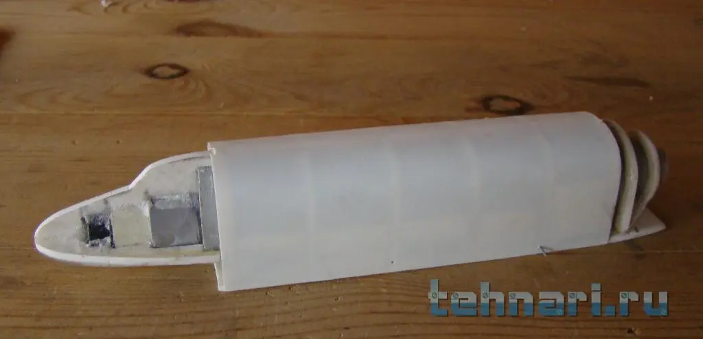

Из листового 0,3мм пластика вырезал заготовку обечайки фюзеляжа корабля и приклеил ее к шпангоутам и днищу корабля. После просушки продолжил оформление кормовой части - вырезал из листового пластика и вклеил в предварительно вырезанные пазы кормового шпангоута элементы крепления блоков орбитальных маневровых двигателей и ТРД атмосферного этапа полета. Затем при помощи "Эпоксилина " заполнил носовую и кормовую часть собранной мною конструкции и насколько смог, до начала процесса полимеризации массы, вручную придал им соответствующие чертежу формы. После окончания полимеризации при помощи "шкуросъемочных работ" формы носа и хвоста были доведены до желаемого результата, при этом большую помощь в получении правильного результата оказали реперные поверхности . Кое-где не обошлось и без шпаклевки.

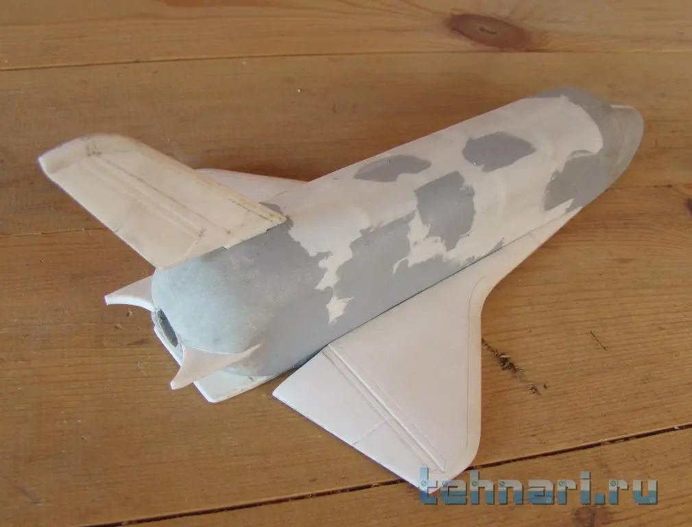

После некоторой выдержки корпус модели был подвергнут окончательной "шкурной" отделке с применением шпаклевки с последующей грунтовкой грунтом "Тамия" , нанесением расшивки, сверление многочисленных отверстий под сопла двигателей ориентации и покраской .

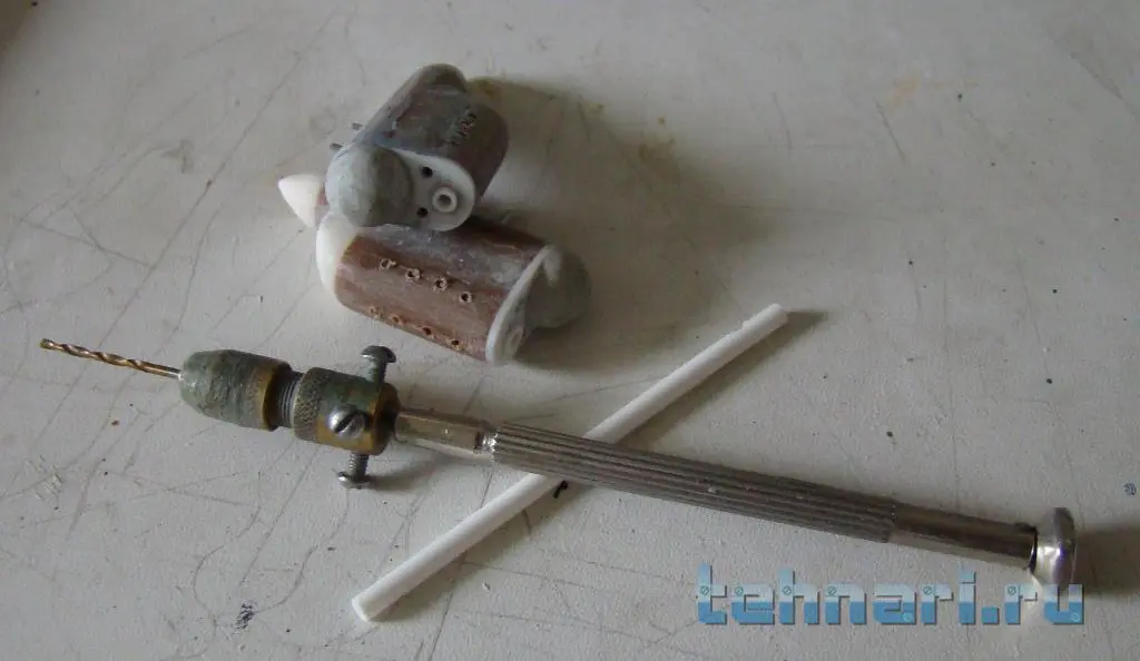

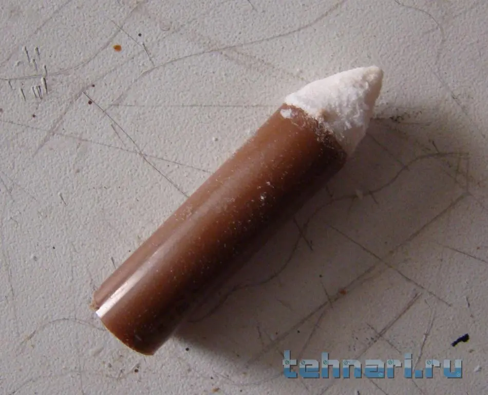

На очереди изготовление блоков маневровых и турбореактивных двигателей. Для их изготовления понадобились корпус от фломастера, обрезок литника, супер-клей, сода, шуруповерт, микропилка,напильник и шкурка.

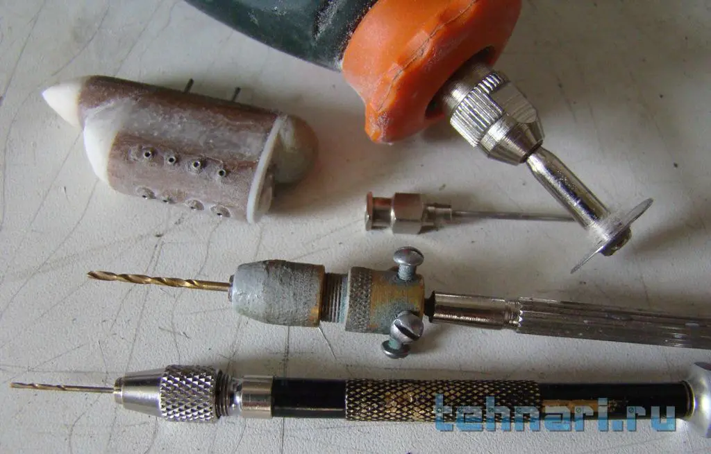

При помощи подручных материалов и инструмента, а также шпаклевки продолжаю доведение внешнего вида блоков двигателя до заданных параметров. Из "Эпоксилина" скатал шарики,после полимеризации разрезал их микропилкой пополам и получил заглушки ТРД. Для крепления блока двигателей на пилоне снабдил его проволочными штифтами. С помощью микродрели просверлил отверстия для сопел двигателей ориентации и маневровых двигателей. Сопла двигателей ориентации нарезал из инъекционной иглы, маневрового двигателя- из трубочки от Чупа-Чупс. Затем вклеил их в просверленные отверстия. Подобным же образом происходила и комплектация носовой части корабля соплами двигателей ориентации, выполненными их разнокалиберных инъекционных игл.

Много ценной информации для любителей мастерить, даже из никчёмной китайской отвёртки сделана удобная микросверлилка, очевидно и пилка из японского полотна
также самодельная.
Делитесь своим опытом, он нужен и интересен!
