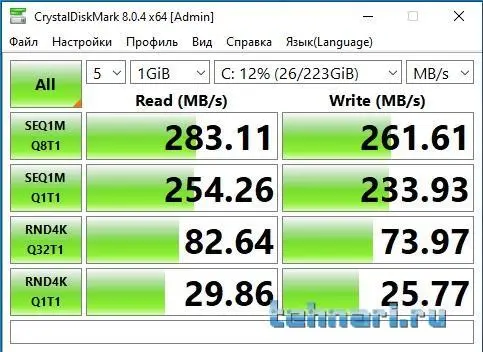

Периодически "подтормаживаю" и "зависаю". icelop
Буду признателен еже-ли подсобишь малость. tehno040

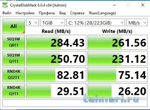

кхэ-кхэ, какбэ 12% свободого объема на диске осталось, чего ждать то?
Это как бэ занятое пространство - факт.

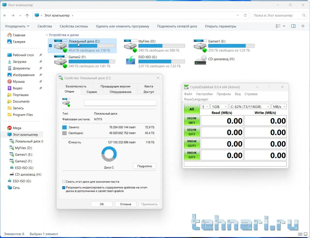

У меня не на много больше занято, всего 8% но при этом скорость диска в 2 раза выше:

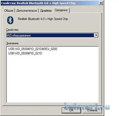

Ещё прамблем, не может найти драйвера на:
Ставь дрова на чипсет с офсайта или обнови ос и если это вин 10 или вин 11, то в большинстве случаев винда сама подтягивает нужные дрова.
Вот по Бенчмарку
Это плохо...не совсем хорошо.

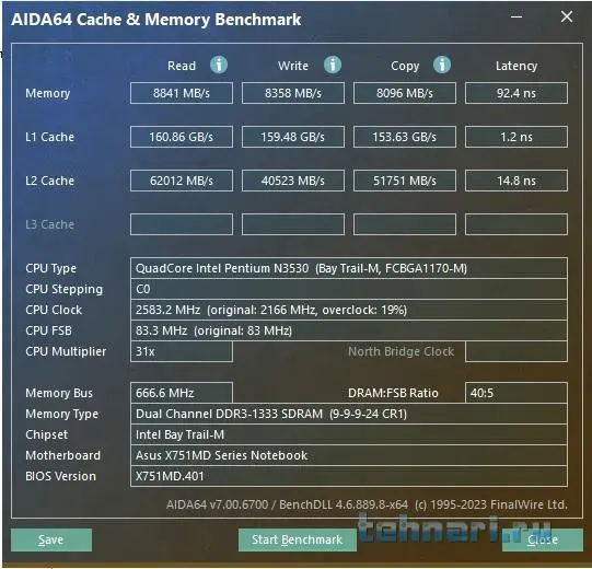

И у меня вопрос, откуда двухканал на скрине из аиды если слот под память один и на доске не распаяна память?

Кристал всегда показывает занятое пространство, вот мой системный диск и показания кристал:
Это иногда аида чудит, особенно если виртуалка в биос включена.

Возможно я ошибся, кристалИНФО сбил меня, в нем именно свободный объем указывается. Но тогда не понятно что ограничивает скорость, эта скорость выше чем сата2. Диск точно орига?

Лови...
Набираешь, как уже сказал VID/PID в поиске и качаешь.

У него материнка без дров, поэтому возможно что скоростя маленькие на ссд.

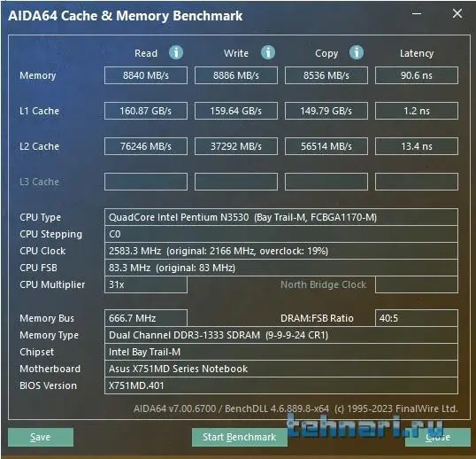

Диск отформатировал через другой комп, обнулил БИОС, на всякий случай поменял батарейку на свежую. Дату и время установил в Биосе до накатки винды, винду переустановил, закачал заводской чипсет от АСУС и ещё пару драйверов для неопределившегося оборудования. Теперь в диспетчере неопознанных устройств нет.
В результате особых изменений по Кристаллу и Аиде не обнаружилось.

Проверь ссд на другом пк.
Ты вроде недавно стационарник апгрейдил, там делов на 15...20 минут что бы проверить ссд.

Его не надо ставить как основной, зацепи как дополнительный, его загрузчик биос не увидит, установи кристал и прогони тест.

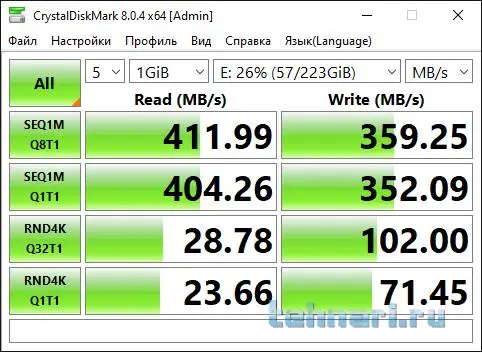

Вот Кристал на другой "машине".
То-ли на ноуте мамка не поддерживает DDR3, то-ли в настройках где (биосе или другом месте) какие-то "галочки" не стоят?:fase:
ОЗУ тут ни при чем, нужно определить чипсет и посмотреть какую версию сата он поддерживает.
Тоже что то мало, если это более или менее актуальный пк и если диск подключен к пк напрямую, через сата кабель, а не через бокс.
По хорошему должны быть вот такие результаты:

Этот же ссд на ноуте 12 года.
На практике эту разницу заметить сложно, тем более с таким процессором, просто реально мало чем должно быть, но все равно, и даже это лучше чем жд.
Но я бы докопался до источника проблемы даже просто ради интереса.
