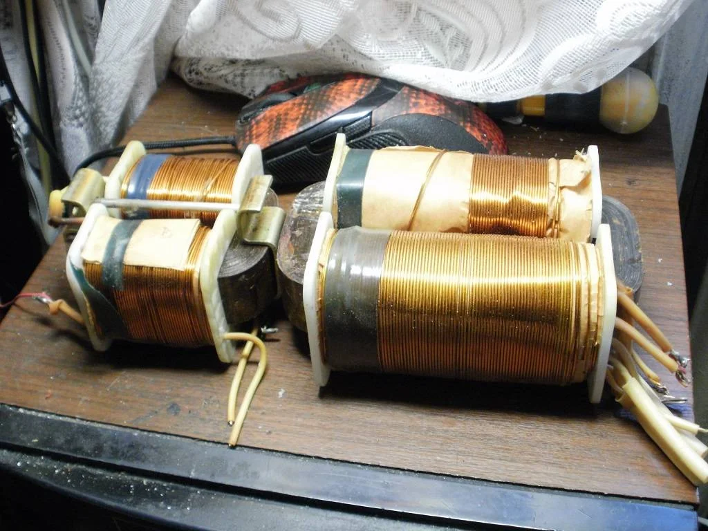

Вот такие две колдобины нашёл в старом стабилизаторе, проволока алюминиевая, даже не знаю что это трансы или дросселя. Знать бы ещё зачем им столько проводов:D

Он только один и железо оттуда не вытащить, он броневой и клеенный. Да и не собираюсь я первичку мотать.
Буду искат готовый мощный транс с хорошей первичкой. Будут деньги куплю дохлую микроволновку:D

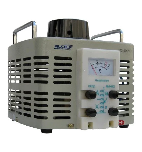

Наверное ЛАТР в этом случае лучше

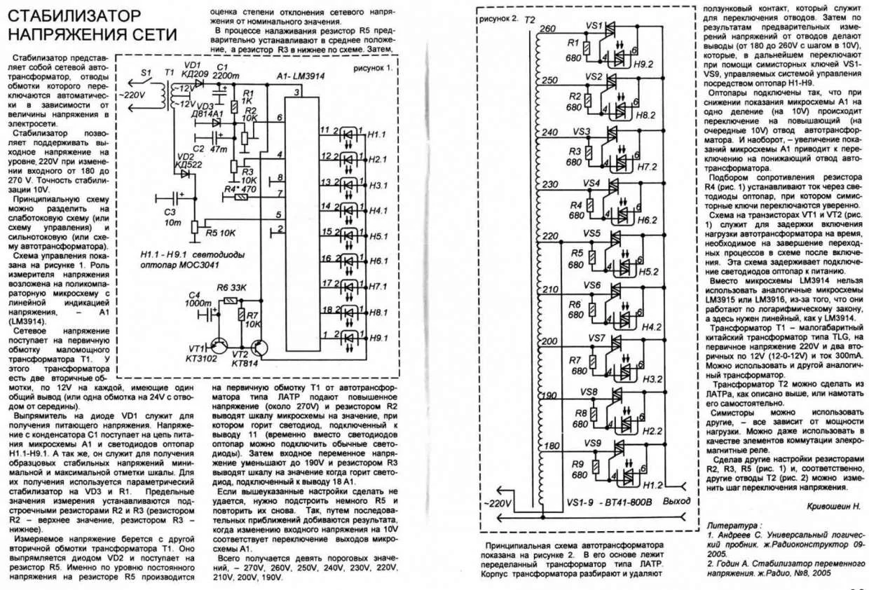

симисторы будут выполнять роль релюшек, которые коммутируют отводы первички, а от пропорционального соотношения витков и расположения самих обмоток друг относительно друга ,
Наподобие такого.(рис 2)
Только на управлении вместо оптронов стоят тумблеры.
Ну и витки другие.
