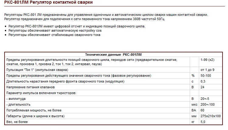

симисторы будут выполнять роль релюшек, которые коммутируют отводы первички,
DTS, ты немного неправ, при помощи тиристоров можно регулировать ток первички и использовать их как коммутатор. По такому принципу работают промышленные станки контактной сварки.
    44.6 KB · Просмотры: 506
DTS, при помощи тиристоров можно регулировать ток первички и использовать их как коммутатор.
Наверное симисторов ,хотя включенные встречно тиристоры ,это те же симисторы:tehnari_ru_182:
А чё по моему вложению хреновая сварка?ну ну .
Наверное симисторов
Как уже писалось выше, в сравнительно маломощной самоделке пойдёт и симистор. Что касается промышленных аппаратов, то 2 тиристора иногда стоят дешевле симистора удвоенной мощности, рабочий ток и выделяемое тепло распределяются на 2 прибора, а это повышение надёжности.
Все гениальное-просто!
Очень хорошая схема ,для реализации.
...2 тиристора иногда стоят дешевле симистора удвоенной мощности, рабочий ток и выделяемое тепло распределяются на 2 прибора, а это повышение надёжности
Спасибо за разъяснения.

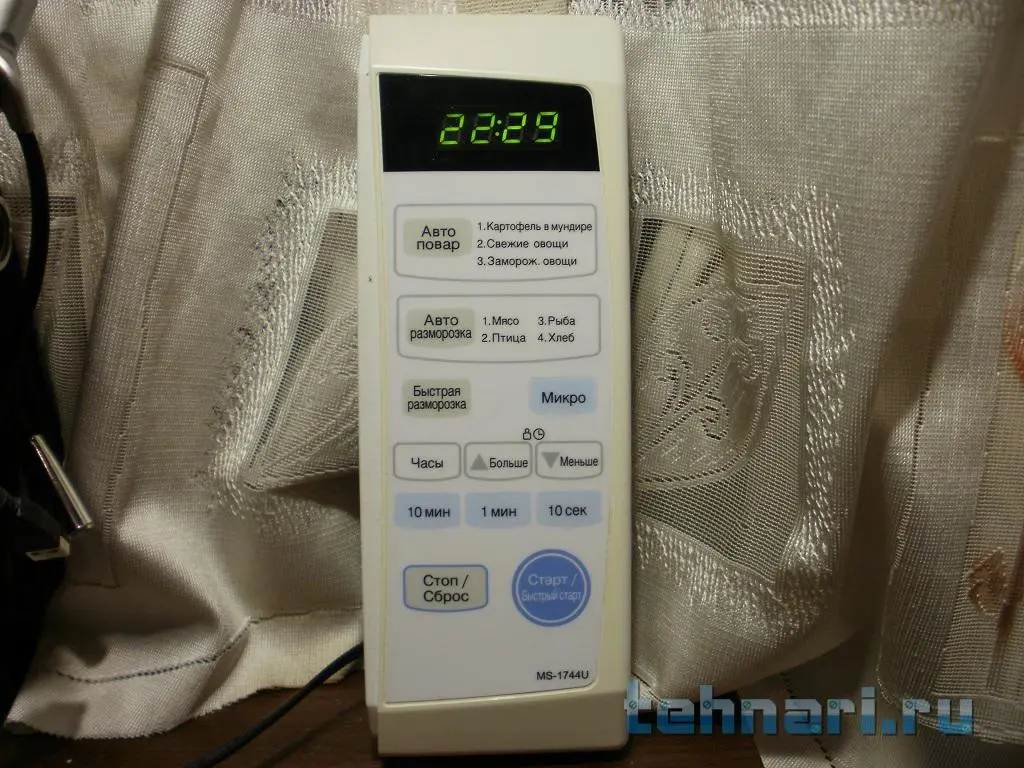

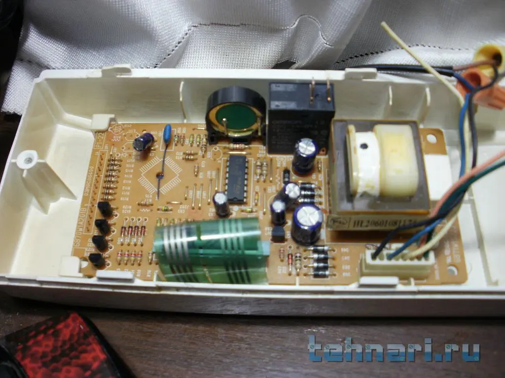

Запустил панель от микроволновки отдельно, там свой трансформатор и она работает напрямую от розетки, настроил часы, всё работает, вот думаю куда можно эту радость применить))) Работает как часы и можно использовать как таймер с писком и отключением реле, правда минимально 10сек, а максимально 90 минут))) Можно конечно поставить индикатор побольше и сделать почти нормальные часы)))
А может и прям так на стену повесить, не у всех есть часы с функцией авто-повора и авто-разморозки, зимой пригодится:))
А кстати может кто нибудь знает как сделать так чтоб при отключении от сети там время не сбрасывалось, куда можно аварийную батарейку приделать? И ещё, там настоящие сенсоры или просто плёночные контакты коротятся?
