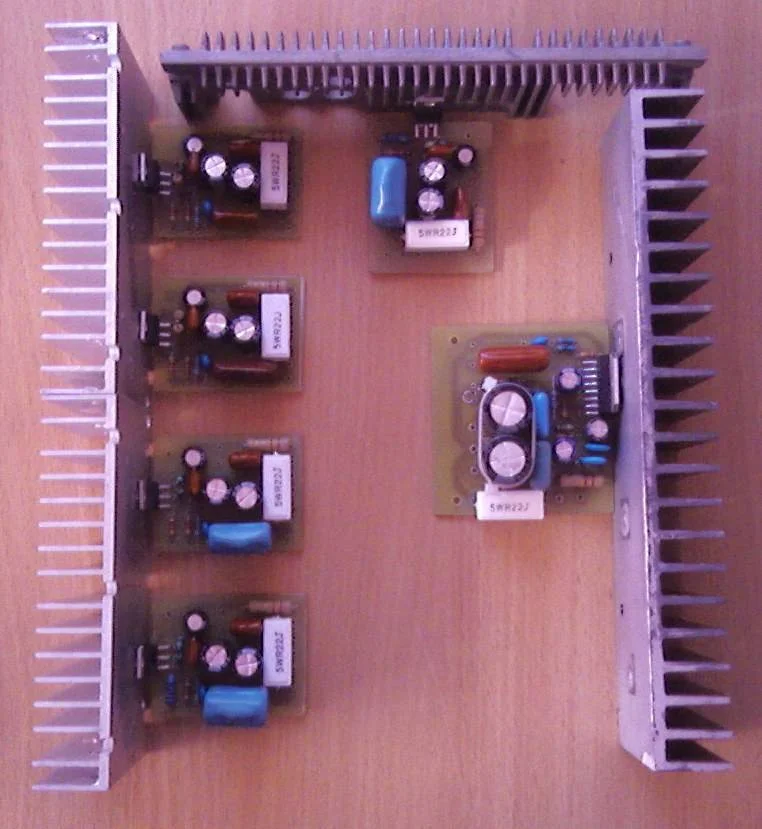

вот очередной самодельный 5.1
сателиты тда2050 ИТУН
канал сабвуфер тда7293 MF1
все будет запитано от тс-200

я не спорю 200 ват но у меня 2хTDA 7294 5хTDA 2050
а теперь посчитать 25х5 200х1 (250х1) а там как получится
это пиковая заявленная мощность, не стоит забывать, что еще и конденсаторы помогают при пиках, но все равно минимум 350 ватт нужно
я не спорю ТС найти тяжко поэтому я хочу заказать в интернет магазине ( но тут проблема найти на 400-500 ватт непросто )
но тут Winer подкинул идейку про два ТС и я тут подумал и, правда в полне реально и такой мощности легче найти .
