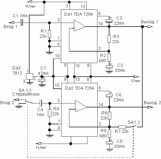

Вот теперь думаю какой усилитель делать?! если я сделаю усилитель для саба на транзисторах а на сотелиты от TDA разница по звучанию будет?? Просто хочется, не сильна заморачиваться, но при этом хочется собрать хороший. И хотя в транзисторном уселке всего 73 элемента .
я собрал такой усилок, при сравнении с тда звучит круче и мощнее, но тда 7294 в мост дает пости тот же результат и по мощности и качаству

для саба мост 7294-выше крыши

для сателитов с фильтром не выше первого порядка

Я тут лазил в интернете и нашел схему TDA 7294
