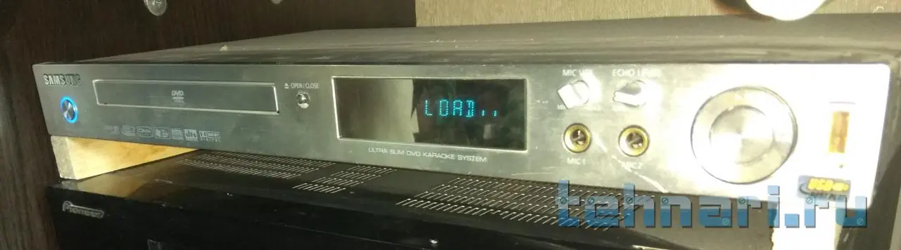

Посетила на эту тему мысль:
С незапамятных времён есть у меня приставка SAMSUNG 5.1 с функцией караоке, с помощью которой мы регулярно, по праздникам, "пытаем соседей".
Два микрофонных входа, регулировка усиления (для обоих сразу), компрессор, регулировка эхо. В общем - всё необходимое для вокала.
Попробуй поискать типа такого на распродажах и блошиных рынках.
А для его питания можно использовать дешёвенький маломощный преобразователь 12/220 Вольт с Али.
    52.8 KB · Просмотры: 24
Спасибо! Мысль интересная. Нужно будет поискать, вдруг что-то да и найдется.
