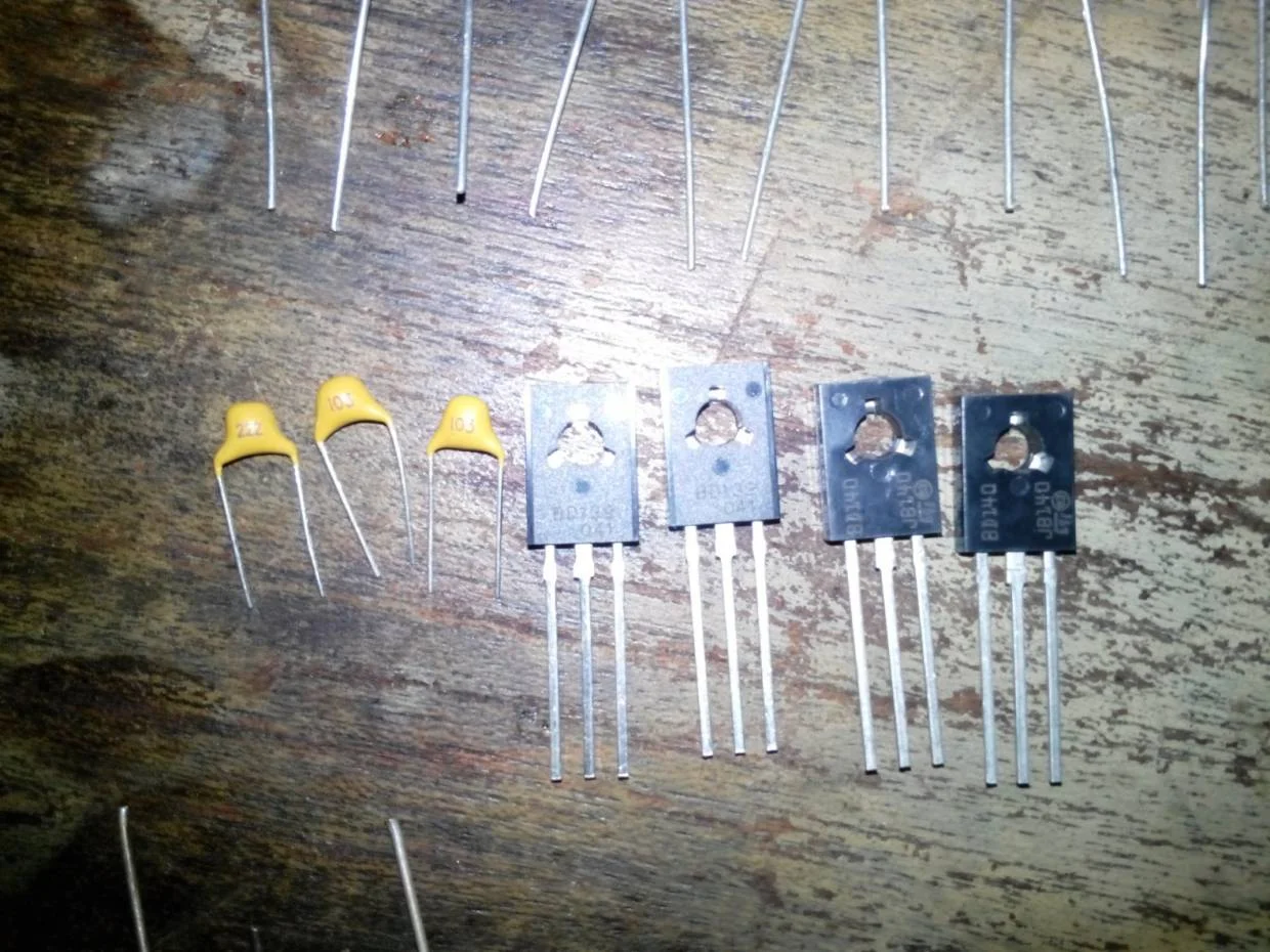

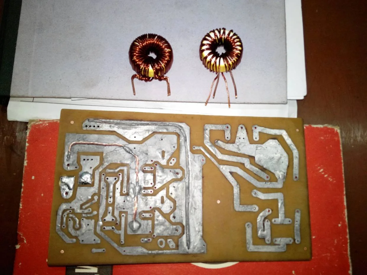

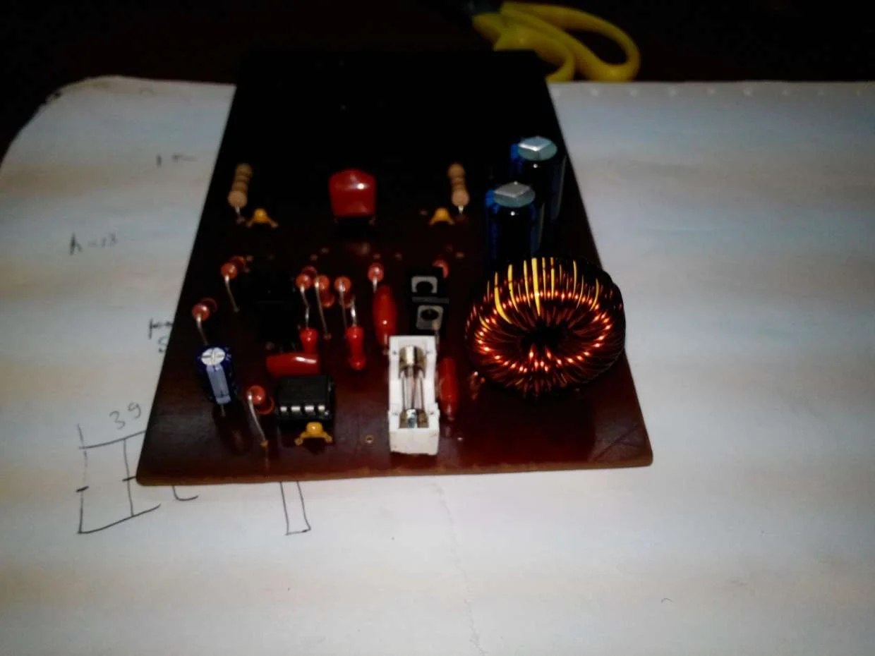

вот наконец то купил детальки но я не уверен что эта пленка серии к73-17, и еще резисторов на 10 ом небыло взял на 11,вместо 56 ом 51 ом,и еще намотал дроселя(входной 3 жилы провод 1.06(20 витков),выходной 1 жила провод 1.06(20 витков).Все фото прилагаються ниже

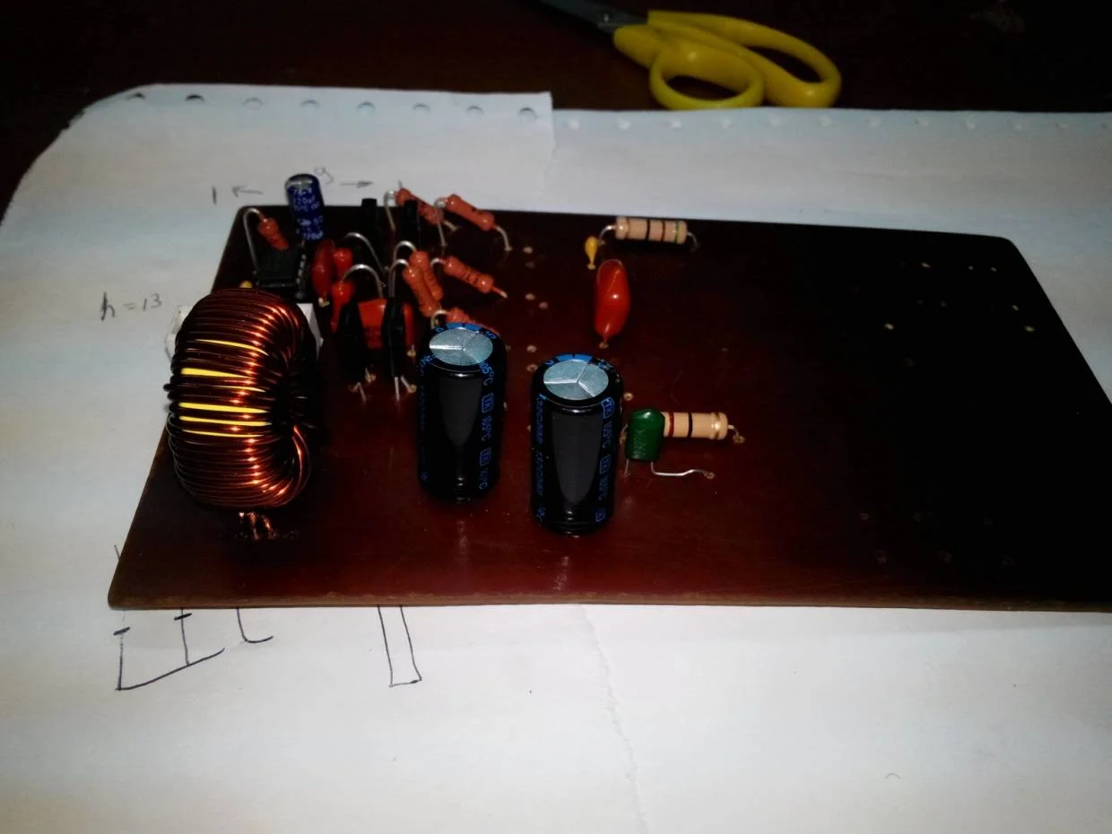

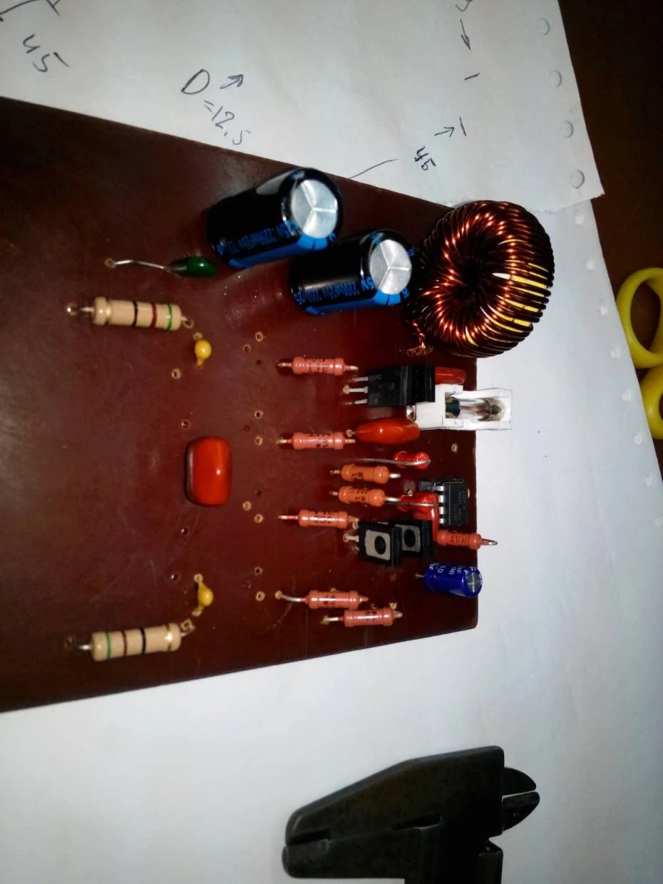

Параметры деталей не особо критичны, замены пойдут.
Собирай без дросселей пока, заведи хоть так преобразователь.
Дроссели нормально, но у выходного дросселя обмотки должны быть подключены в схеме в противофазе.

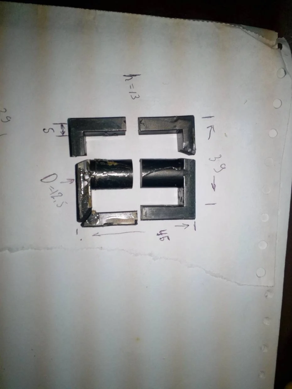

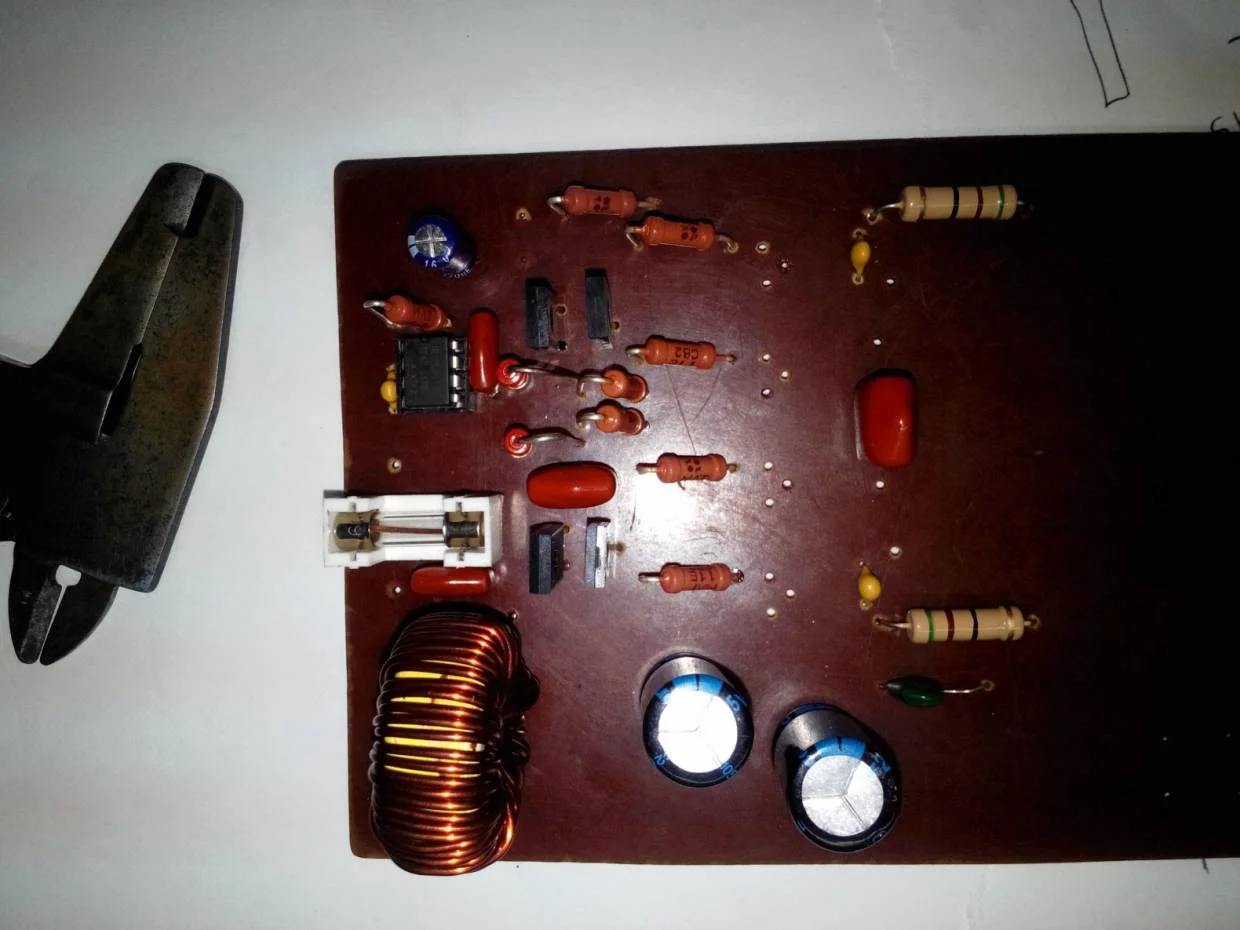

сегодня начал впаивать детали.вечером выложу фото, и такой вопрос транс мотать лучше на кольце или ш- образном? просто есть ш- образный с какогото бп но там весь ферит полопался( фото выложу вечером)
вот фото ш- образного ферита или лучше спользовать старое кольцо?

вот то что напаял, полевики не впаивал т.к хочу проверить микру (частоту) и транзюки после микры(и в этом небольшой вопрос но это позже)а канифоль в среду смою,как на работу выйду
Это не Ш-образный, это ER или ETD.
Расколотые сердечники во времена тотального дефицита я склеивал суперклеем и работало. Но лучше использовать цельные.

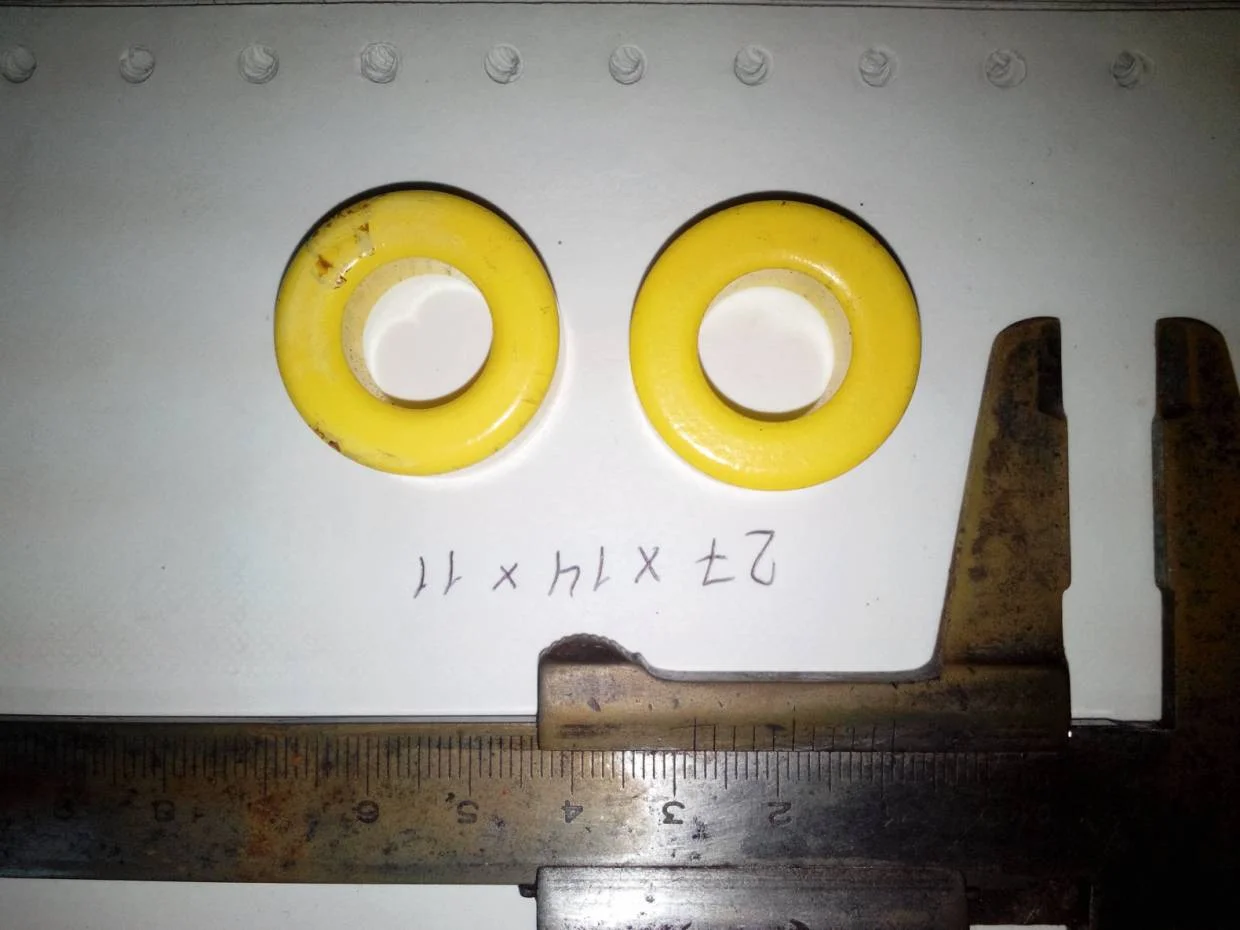

может тогда лучше купить новое кольцо???ток какие лучше брать размером и проницаемостью,они просто у нас стоя около 10 грн,думаю будет проще
примерно 45Х28Х12 2000НМ, какую мощность хочешь снять? и сколько рублей будет 1 грн?
Плату я рисовал под кольца внешним диаметром 40-45 мм и сложенными в 2-3 штуки, чтоб в высоту получилось около 20 мм.
Кроме размеров кольца мощность определяется частотой преобразователя. А какая мощность нужна?
