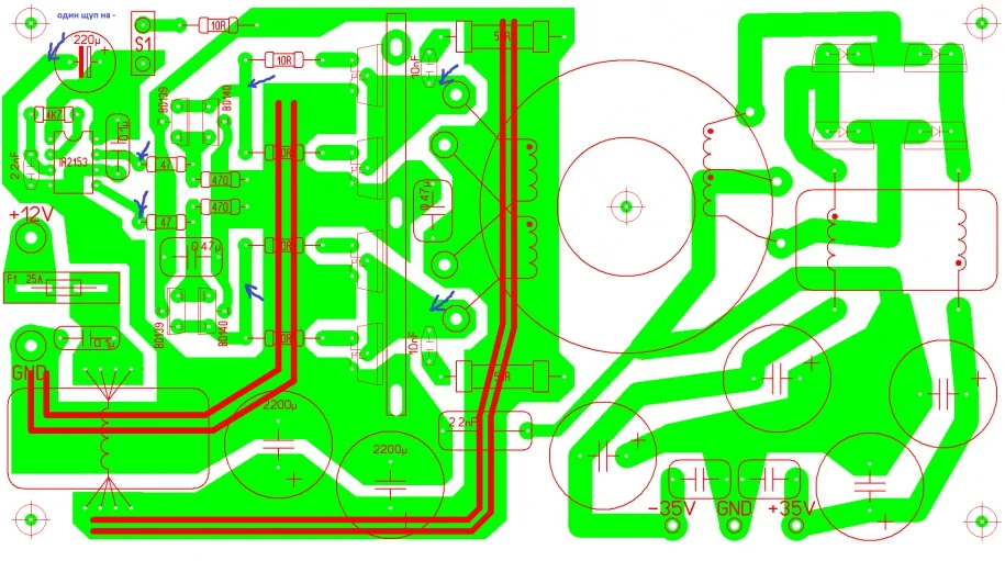

я правильно понимаю,один щуп на минус остальные там где указал стрелками?
    75.1 KB · Просмотры: 107
Если на токовых клещах есть измеритель частоты способный измерять до 100 кГц, то можно попробовать. Стрелки показаны правильно.
спасибо завтра попытаюсь запустить и померять
запустил сегодня бп, лампа не загорелась єто радует, но частоту не получилось померять, т.к на клещах предел 4 кгц, и вот теперь думаю что дальне делать?

короче не получиться у меня достать частотомер, сегодня взял померял напряжение на 5 и 7 ноге микры относительно минуса, на обоих ножках 4.9 вольта, ну на транзисторах мерять без толку все равно покажет чушь
частотомер не лучший помощник в этом деле, собирай дальше и смело включай через лампу.
