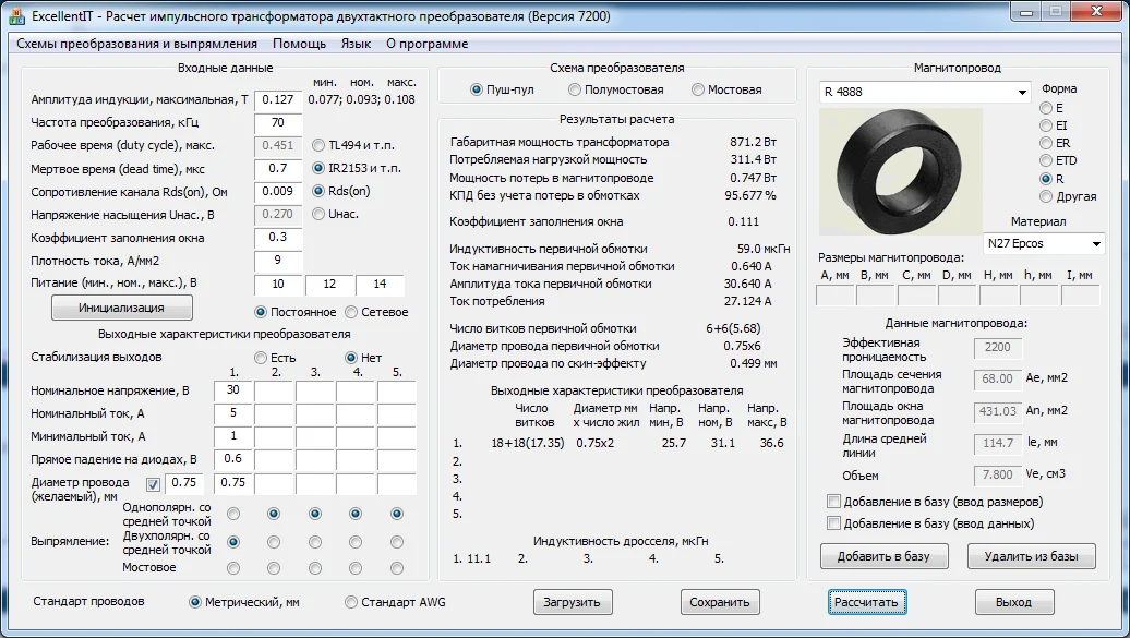

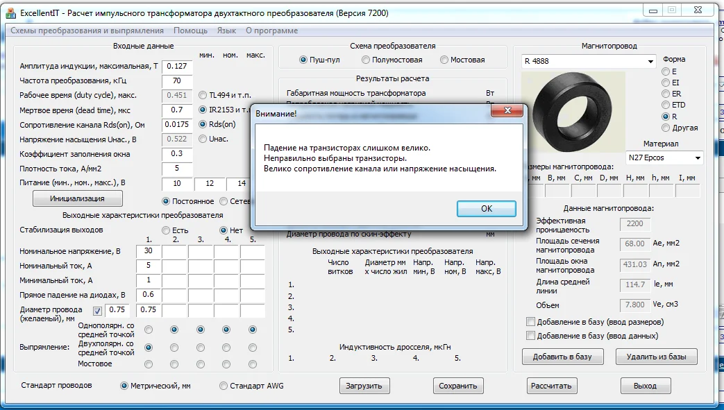

у меня на транзисторах 17.5 мегаом
Там "м" маленькая, а не большая "М", то есть это не мегаомы, а миллиомы, или 0.0175 ом.
И куда тебе 15А тока? Это 900 ватт будет.
переделал и все равно ошибка
    90.2 KB · Просмотры: 829
Транзисторов у тебя два, значит и сопротивление надо в два раза меньше ставить, 0.009 ом ставь.

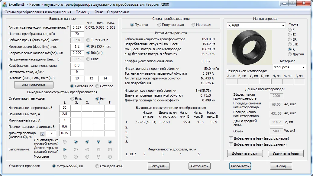

вот что получилось,и теперь меня смущают ток потребление 27 ампер(а предохранитель 25а)и количество жил в первичной обмотке аж 10 шт (влезет ли).и походу этот преобразователь акуму будет садить за 5 мин
    100.2 KB · Просмотры: 74
Если аккум от фонарика, то на 5 минут. а если автомобильный то на 2 часа.
Плотность тока для музыки ставь 8-10.

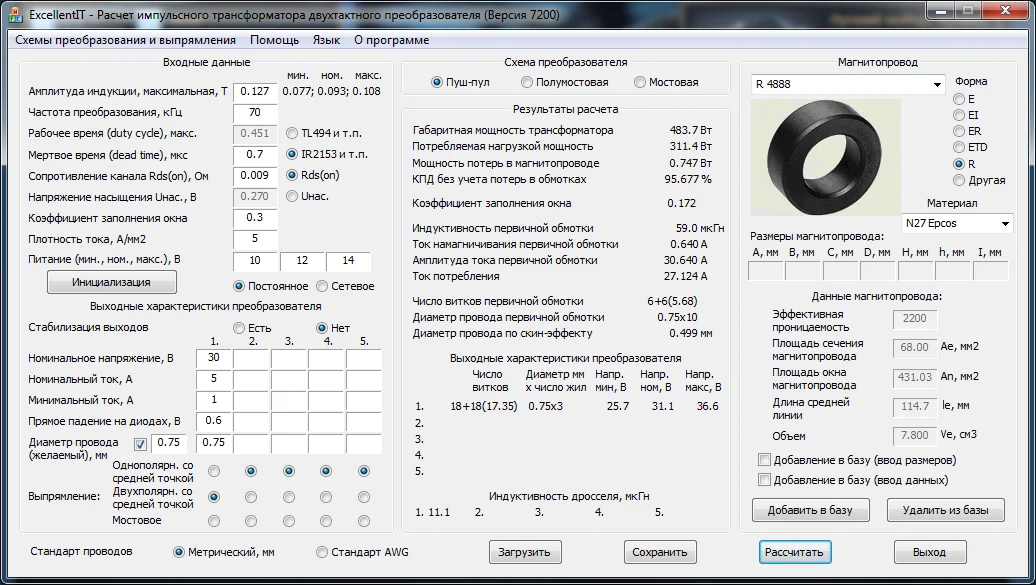

поменял вот что получилось,а на счет предохранителя как быть??я так понимаю через него будет идти 27 ампер а он на 25
    100.2 KB · Просмотры: 99
мертвое время у 2153 не 0,7
Считай на ток 2.5А. Мертвое время 1.2.
посчитал,а почему на ток 2.5 ампера объясните пожалуйста
    100.6 KB · Просмотры: 584
Насколько я помню, ты собирался делать преобразователь на 150Вт, а это 2.5А. Только плотность тока надо было оставить 5А/мм2.
я читал помощ в программе что при естественной вентиляции 5 а при принудительной 8-10, а у меня как раз принудительная вентиляция будет, буду ставить 2 куллера , один на всас другое на нагнитание
