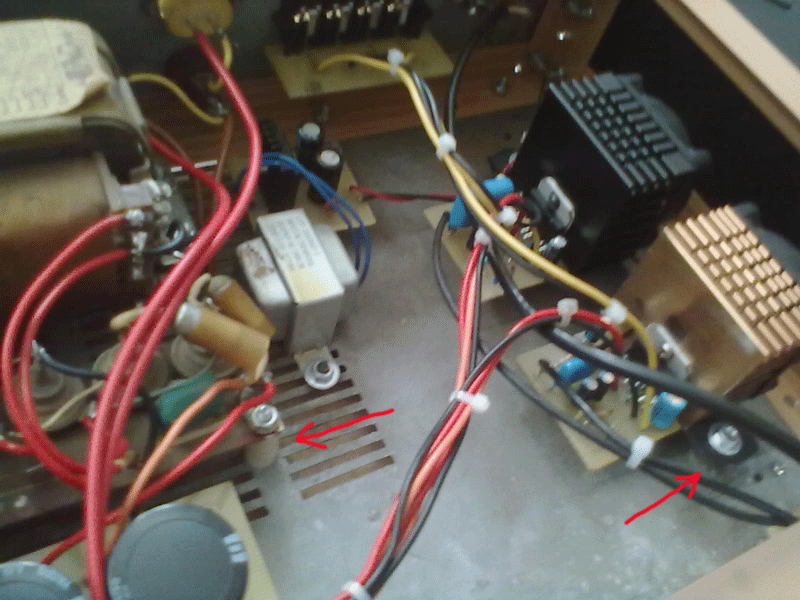

Дно как-то невыгодно как раз делать из металла. На дно и укладываются компоненты усилителя. Их придется изолировать. А на деревяшку уложил да прихватил саморезами.
Но металлическикими, я думаю, корпуса делают не только из-за заземления и экранирования, а еще и для теплоотвода.
Трансформатор на металлическое дно прикручивается без изоляции, ну а изолировать платы очень просто и даже мне кажется полезно потому как под ними будет циркулировать воздух.
Кстати, как монтируются платы на металл? Через стоечки какие-нибудь?
У меня так, радиаторы тоже изолированы, прикручены на пластинку пластмассы а она прикручена к дну через прокладки (отрезки корпуса шариковой ручки)tehno001

Кстати корпус сделан вообще из того что было под рукой, порожки в виде уголков, оргстекло и куски от корпуса усилителя не помню какогоtehno001
Да один питание микросхем, второй питание кулеров на радиатораx. Большой от романтики 222, маленький из колонок пк, кулеры подключены последовательно для уменьшения оборотов)
К этому трансику тоже диодный мост нужен? Или кулеры и диодики перменкой питаются?
Конечно нужен) кулеры ведь от постоянки работают) на фотке мост видно стоит за трансформатором
