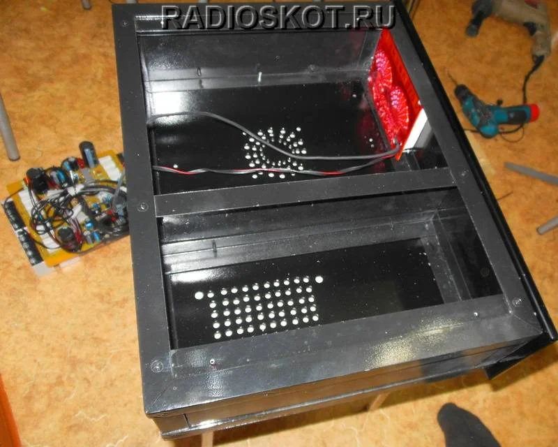

Например вот так:

кстати, практически у всех есть диодик на включение. Неужели ради него надо городить отдельный транс и диодный мост? Или есть какое-то простое решение?
Зачем,подмотай еще одну вторичку вольт на 3-
5 и все,для кулера так же...
Мост не надо,одного диода хватит я думаю..
Это как с одним диодом? Куда его паять-то? И обмотка каким проводом?
обмотку наматывай любым тонким проводом
Есть простое решение, через резистор от питания усилителя или напрямую от 220В, так же через резистор
Задача с одним неизвестным. Блин самому лень посчитать.Ток через светодиод известнен, напряжение питания известно,номинальное напряжение светодиода нормировано.Закон ома известен.напряжение на ток разделить ,а как учебник подскажет.
