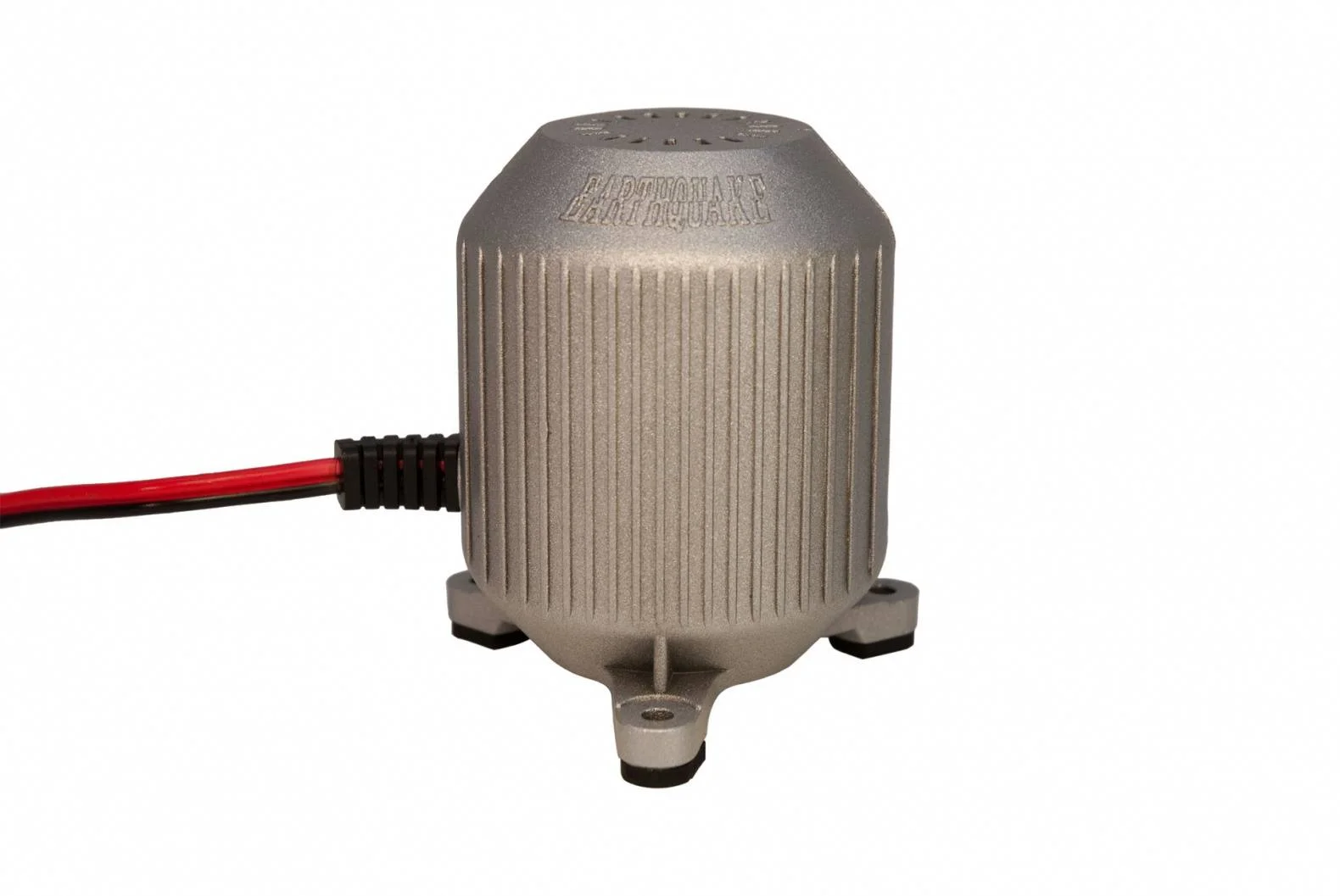

Сегодня прогуливаясь по интернету в поисках...ммм ни знаю даже чего, наткнулся на фото расчлененного заводского шейкера, как оказалось конструктивно я был очень близок к оригиналу :) Но обмотки находятся на большем расстоянии чем я думал и провод конечно по тоньше (этот шейкер на 50Вт)
Вот если кому то интересно
Вот нашел еще один заводской образец, так сказать в разрезе.
