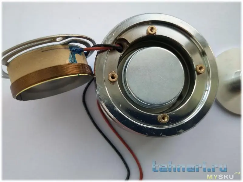

Это не шейкер, это вибро динамик, там не магнит болтается, а катушка без мембраны. Тактильной вибрации там как от обычного динамика.
Как раз магнит там и болтается. А крепится он за катушку, там даже площадка для этих целей на катушке сделана. Понятно, что это не монстр который кресло развалит, но он и не претендует- просто мелкая виброголовка.
    25 KB · Просмотры: 465
Нет, там по конструкции обычный динамик, за исключением того что катушка крепится на плоскую пружину, к которой центральным винтом крепится "пятак". Если динамик малой мощности (как правило до 3Вт) то у них конструкция совсем простая, вместо пружины используется жёсткая ЦШ от обычного динамика. :)

Может уже просто стоит определиться что есть вибродинамик а что есть басс-шейкер? :)
Вот это:
Это есть вибродинамик, как он работает? Он ставится "пятаком" на любую плоскую поверхность, к примеру на стол, в итоге стол начинает резонировать и превращается в излучатель, т.е. весь стол будет "петь" причем полный диапазон частот, вплоть до 20кГц.
А вот это:
Это есть басс-шейкер, он устанавливается к примеру на дно дивана или сиденья, и излучает вибрацию, которая передаётся на тот же диван, и соответственно на тело человека сидящего на этом диване. :)

А принципиально/конструктивно какая между ними разница? Я думал, чем больше масса подвижки, тем сильнее будет вибрация.
Были мысли сделать это чудо из более мощного дина, но опасался, что тяжелая магнитная система будет перекашивать катушку в зазоре- ведь вся масса по сути на ней начинает висеть, а она рассчитана на легкий диффузор. Но раз у людей работает, то попробую более мощный вариант. И еще не совсем понятно по какому принципу у человека девайс работает в самом первом посту из темы Подобие Bass shaker из динамика 10ГДШ . Он же вроде довольно жестко катушку с корзиной связал и все...
Может это потому, что динамик 1W?
Для таких мелких динов указанная мощность так мала, потому что она ограничена ходом диффузора, а механическую мощность такие дины могут значительно большую переварить. Встречаются видео, где издеваются над подобными малышами- они и 10 Вт спокойно держат в течении некоторого времени.
