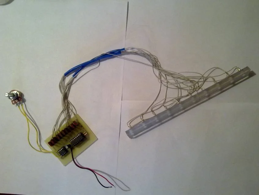

Слишком высокая частота. Надо увеличить номинал резистора.
Валерий, а не подскажите на сколько стоит попробывать, сейчас поставил на 68 кОм ничего не изменилось
Тогда стоит поискать ошибки и ляпы в монтаже.

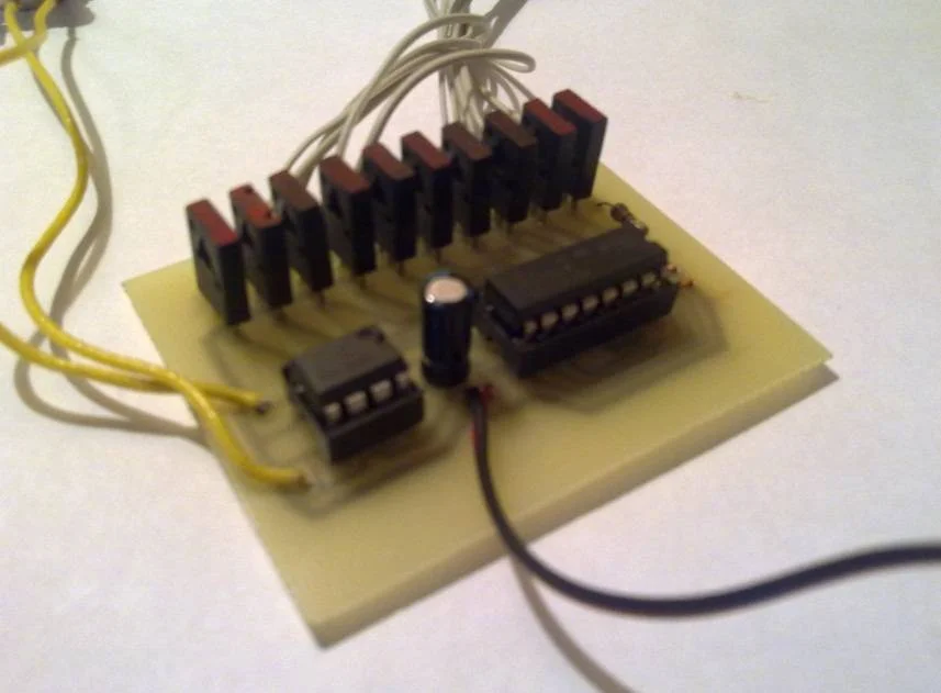

Короче говоря так у меня ничего и не заработало, после долкой возни обнаружил ошибку в рисунке платы, а именно то что 14 вывод DD2 никак не задействован, после чего сделал перемычку, но это так ничего и не решило, кроме того DD2 стала сильно греться... После чего плюнул на это дело и собрал все по Валериной схеме, после чего все заработало... Если надо позже могу выложить фото готового устройства :tehnari_ru_889:
Всех кто помогал от души благодарю :tehnari_ru_203:
Конечно выложи.
Выкладываю на ваш суд, что у меня получилось :tehnari_ru_138:

К этим транзисторам можно ещё по десятку светодиодов подключить.
