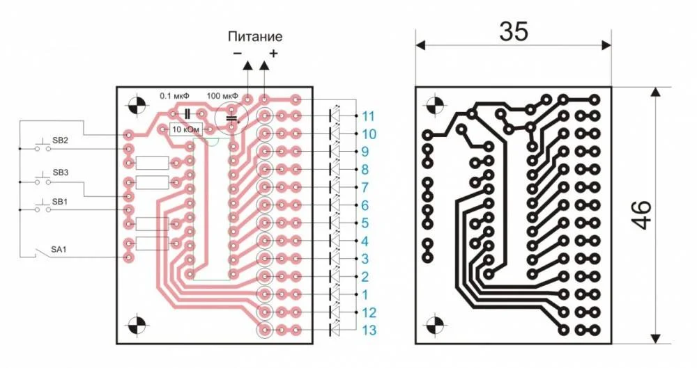

а можно чертеж монтажной платы?
(для бегущего огня на микроконтроллере)
Можно, только вечерком. Сейчас занят.
Плата бегущего огня на микроконтроллере. Синими цифрами указан порядок расположения светодиодов в линейке. В архиве файл в векторном формате.

А этот микроконтроллер ATMEL ATtiny2313, можно прошить этим прогрмматором:
Колодка LPT | Колодка DIP
2 | 17
3 | 19
4 | 1
10 | 18
25 | 10
Питание:
GND | 10
+5 | 20
