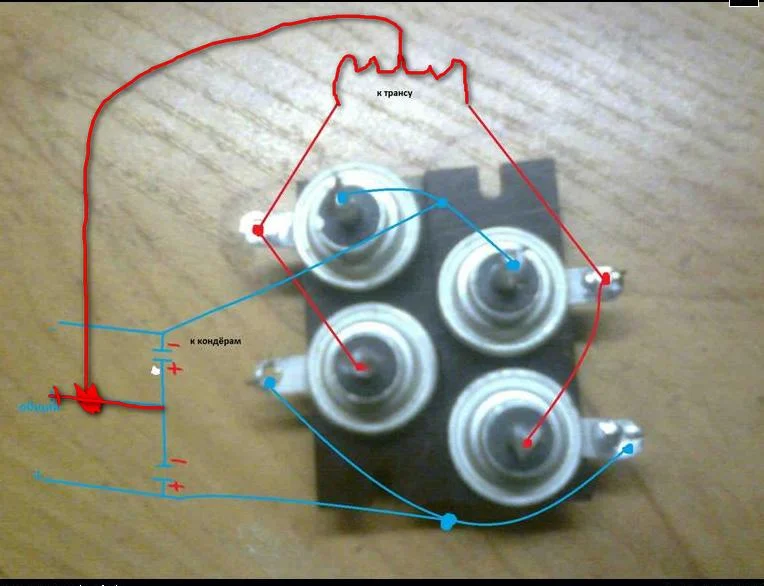

Пока писал, а ты уже нашел косяк. Поздравляю!
спасибо,проста искал искал смотрел смотрел решил прозвонить дорожки и нашёл косяк
ураааааа нашёл ошибку на плате с кондёрами была дорожка которая смыкала + и - с диодов поэтому греется и транс и диоды теперь всё ок идёт напряжение 15,1вольт,думаю это будет многа для усилителя да?
какой усилитель будешь использовать?
посмотри так ли у вас соединён транс со средней точкой кондёров.
транс должен быть подсоеденён как на рисунке.

Смотрел только что схему по книге, там питание +28_0_-28В. Питания +15_0_-15В маловато будет.
кондёры на плате стоят 15 вольтовые,подключал к другому трансу только для проверки
вопщем теперь давайте разберёмся с защитой ас: вопрос 1 что такое защита ас? как я понил это защита от замыканий + - на выходе,правильно или нет?
Вобщем для твоего усилителя нужно напряжение больше 15В. Ну естественно и конденсаторы на большее напряжение (50В)

ну а как же он работал?
не спорю, он будет и от 15 работать, ТОЛЬКО тогда о 30-ти Ваттах не может быть и речи
