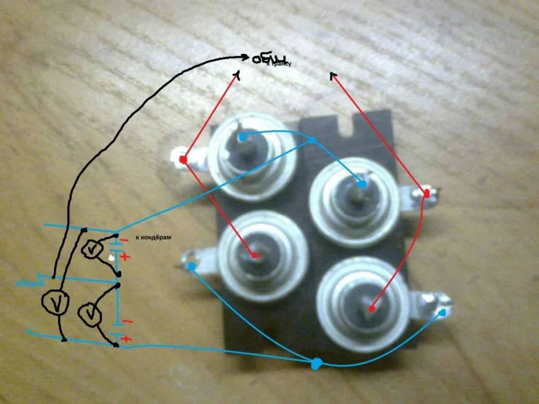

Блок питания 12 вольт
эт опять разбирать(((((((((?
мультимет клнешно есть,разбирать это опять отпаивать конёры с платы отпаивать провода от диода
Ничего не разбирай пока. Откуси только мост с диодами от транс-а.
1.Проверь переменное напряжение на выходе транс-а (мультиметр в положение измерение переменного напряжения).
2.Если напруга есть по всем выходам на вторичке (между 1 и 2 клеммой, между 2 и 3, и между 1 и 3 - тут сумма 1-2 и 2-3), то подключай мост без конденсаторов.
3.Померяй напряжение на выходе диодного моста - заметь, обозначь где + и где -.
4.Подключай конденсаторы, соблюдая полярность!!

всё так и подключаю на кондёры питание идёт а после них нету,они виноваты да?хотя они не взорваны ничего с ними небыло

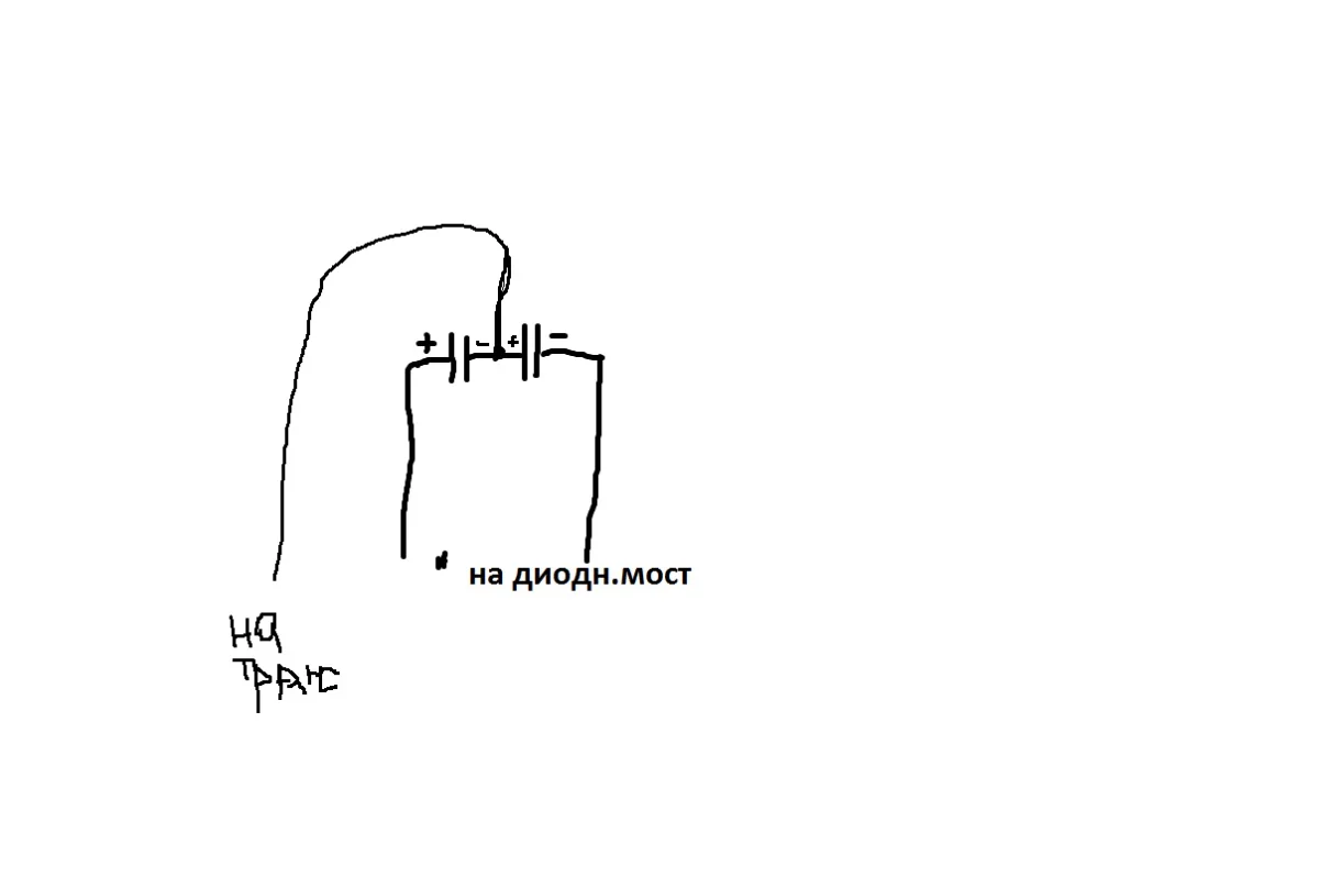

А про среднюю точку транс-а не забыл??? У тебя конденсаторы должны быть последовательно соеденены
Быстро в Paint набросал (извини не художник)
Думаю, что понятно
Как-то не понятно.
Откинь пока конде-ры. Замеряй точно где + и где-. Обозначь провода, подпиши их... напр. + обозначь красным маркером прямо на изоляции;
- синим или черным, чтобы не попутать.
еонёры последовательно соедненины,если от трансса на общкю точку кондёров не припаявать общий провод я дуумаю будет всё равно работать,или нет?

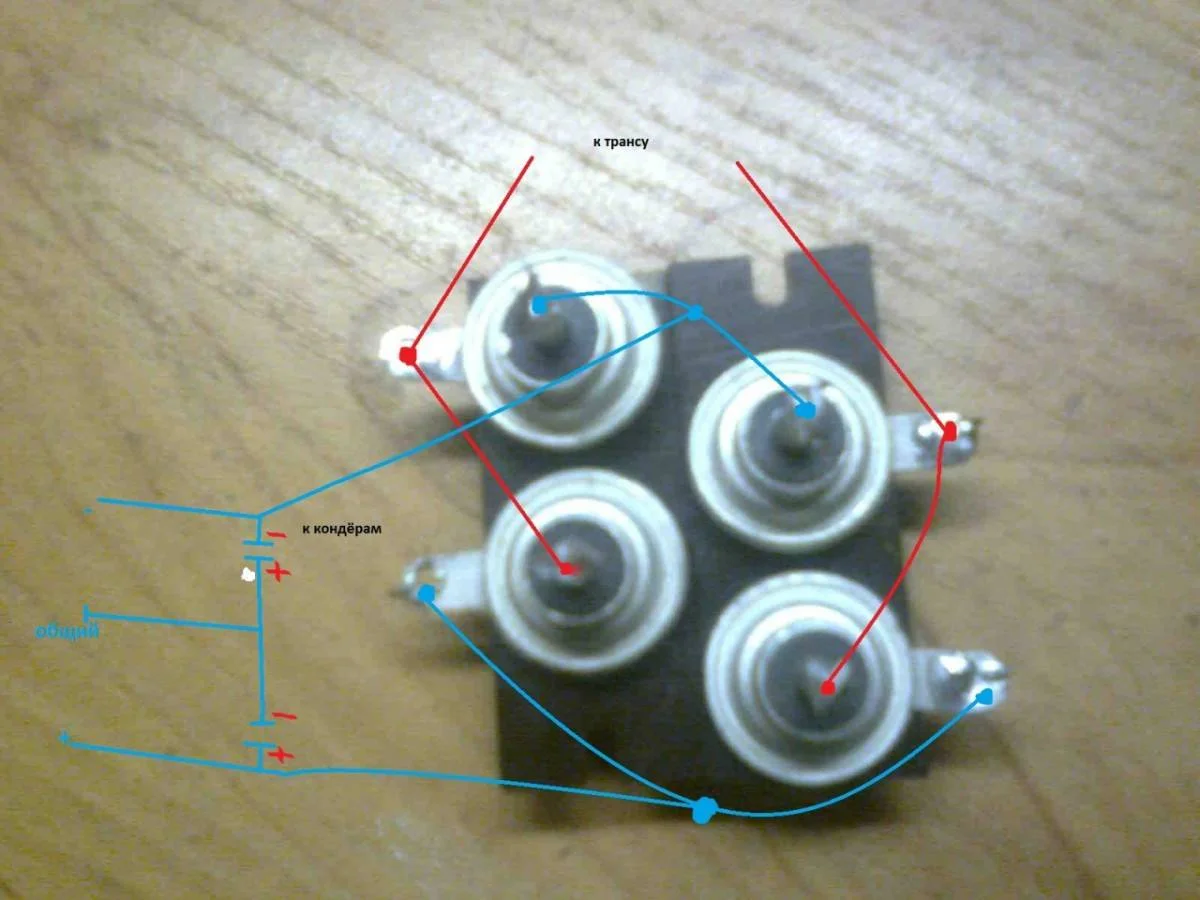

вот так правильно ли я подключил диодный мост?
    77.1 KB · Просмотры: 17,293
увопщем соединил так как нарисовал получилось что после диодов на кондёры идёт 10,67 а после конёров идёт 0,4

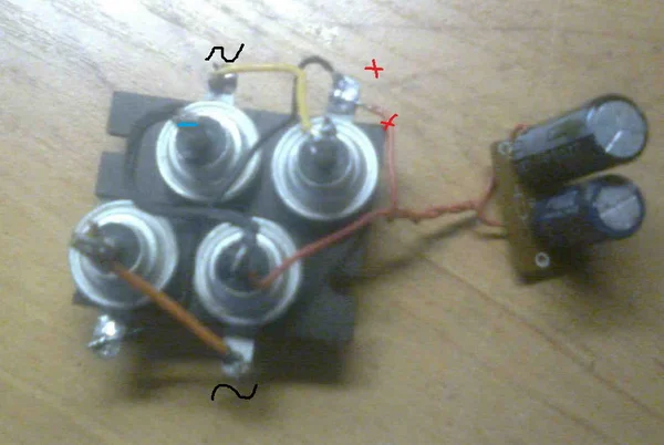

ураааааа нашёл ошибку на плате с кондёрами была дорожка которая смыкала + и - с диодов поэтому греется и транс и диоды теперь всё ок идёт напряжение 15,1вольт,думаю это будет многа для усилителя да?
Денис, сфоткай диоды (маркировку и обозначение).
И вообще сфоткай все вместе спаянное (включая и транс-р тоже). И желательно, чтобы было видно все провода.
Измеряешь думаю так?..
Диоиды(мост) надеюсь хоть не на металлической пластине?? Или вольгированом текстолите??
Выпаяй конденсатор, проверь его на пробой (мультиметр в положение "Измерение сопротивления" на предел кОм) Сопортивление (показания) должно на изменяться. Если не изменяется или близко к 0 кОм, значит пробит.
Попробуй взять другие конденсаторы.
