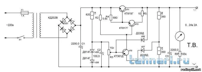

Я слепил из с того что было) был бы стабилитрон я б конечно его воткнул туда
так поковыряйся в старых платах, там наверняка есть стабилитроны, подогнать порог максимального напряжения и всё.
к примеру у тебя стабилитрон на 18в, а надо всего до 12в, так ставим подстроечник и получаем делитель с движка которого уже заводим на переменник и будет практически ЛБП.
DTS тогда для стабилитрона на18в ему нужно гдето найти напряжение вольт 20-22. и не забыть резистор балластный привентить к стабилитрону. а видео чьё?
DTS а если к этому бп подключить 3 автомобильные лампы( по 11 ватт 12 вольт) в параллель и поставить регулятор на 15 вольт -бп запустится при включении в сеть с подсоединёнными лампами?
а куда ему деваться, только лампочек таких у меня нет, а вот 12в*40Вт есть, что по сути даже лучше.
чудненько! а как поведёт себя он при кз при подключенной лампе? там судя по схеме хорошая защита от кз.
транзистор закроется и на выходе будет ноль.
    7.6 KB · Просмотры: 68
DTS! снимаю шляпу! это нужно в раздел по бп. обалденная тема будет....

Алексей !я никогда не поверю что д814 у вас там в дефиците! у нас в сибири их как на стабилитронной фабрике-ну типа завались....:fellow:
