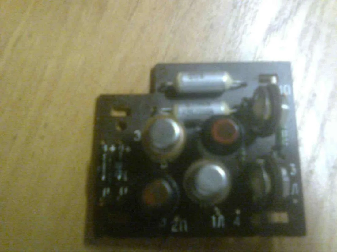

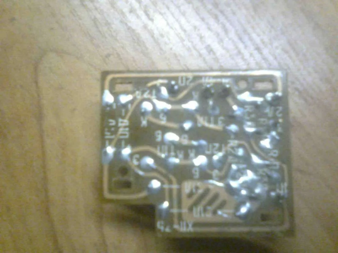

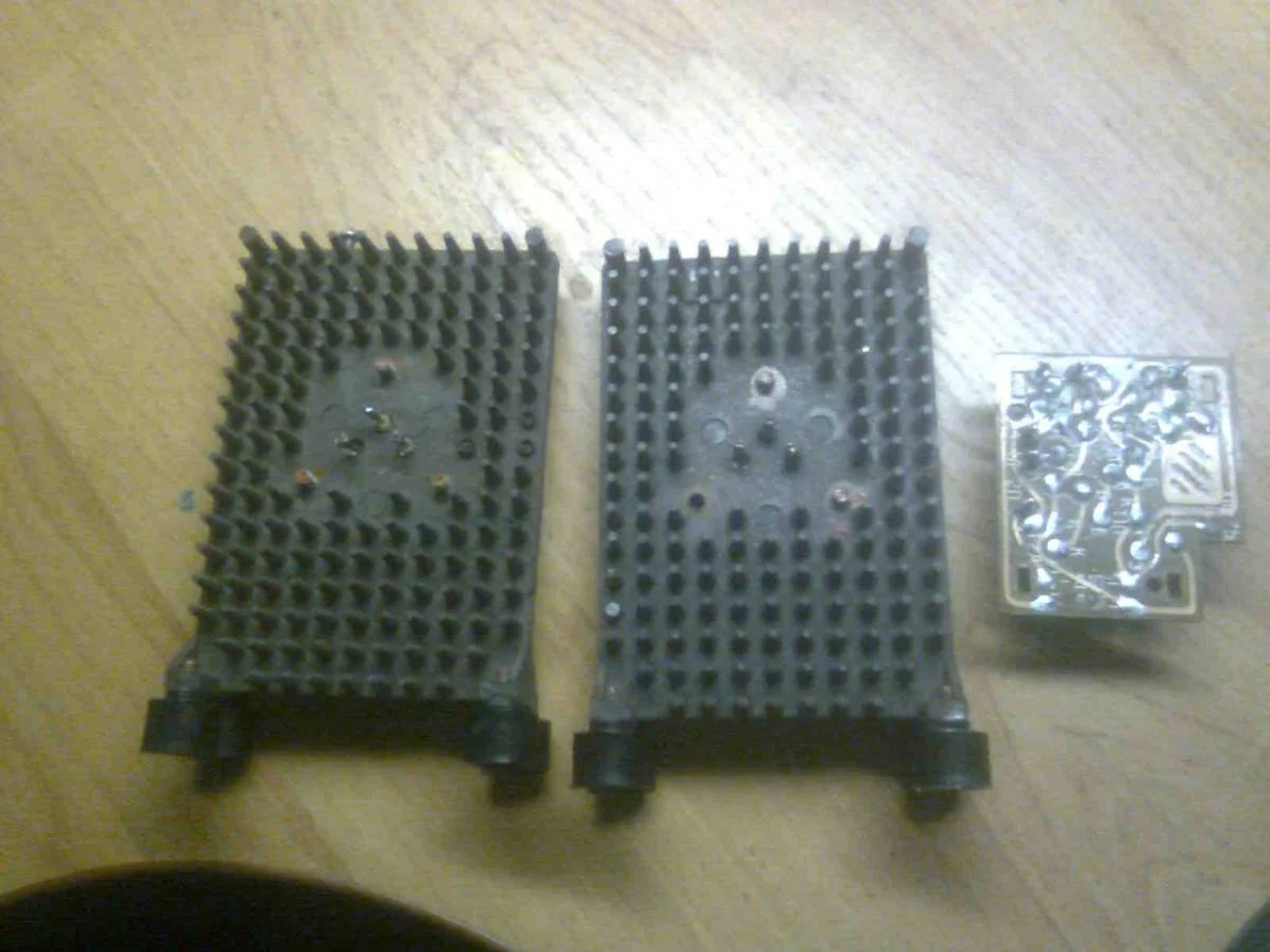

вот достал два транзистора с радиаторами кт803а и заодно сфоткал зашиту ас
    78.8 KB · Просмотры: 537
    74.9 KB · Просмотры: 177
    47.6 KB · Просмотры: 235
    55.9 KB · Просмотры: 163

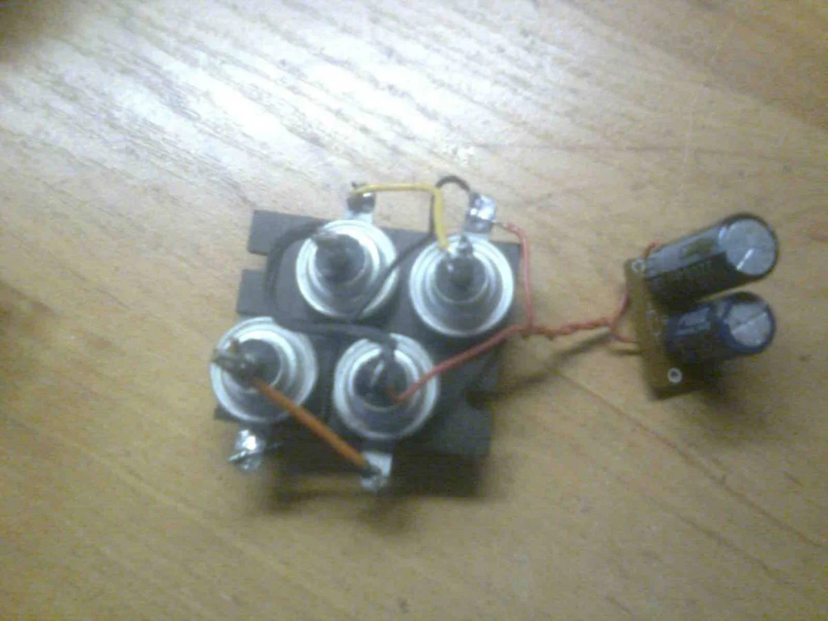

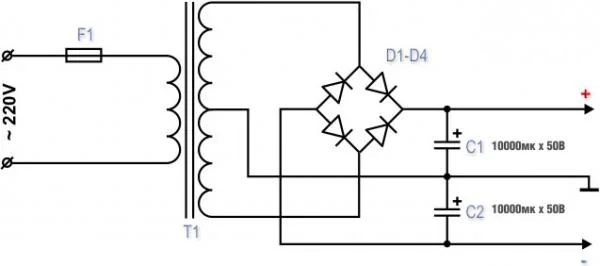

что то я не уверен что собрал правильно диодный мост и кондёрами проверьте пожалуйста вот схема и фото
    64.7 KB · Просмотры: 8,378
    8.5 KB · Просмотры: 594
Правильно, провода "плюс" и "минус" лучше брать разного цвета, что бы не ошибиться при подключении, точку соединения конденсаторов не забудь соединить со средней точкой трансформатора
хорошо,блинтрансформатор никак ненайду еть 12 вольтовй под нагрузкой норм будет?
сейчас 20минут сидел мучился не работал диодный мост потом решил прозвнить провода и оказалось что один провод оторвался проста зацепился и весел как будто припаян сейчас жду когда паяльниу нагреется припояю
странно но диодный мост с кондёрами всё равно не рабтает что такое???(((((((
Как проверял?, к чему подключал?, где фото?
фото я выкладывал отуключал от усилителя подавал 12 вольт перемпенки после диодного моста и кондёров питания нету((((
ну подал 12 вольт переменки на выходе померил оказалоь 0,0
Если правильно собрано и подключено и правильно пользуешься мультиметром то все диоды неисправны. Проверь каждый диод на обрыв и на пробой.
