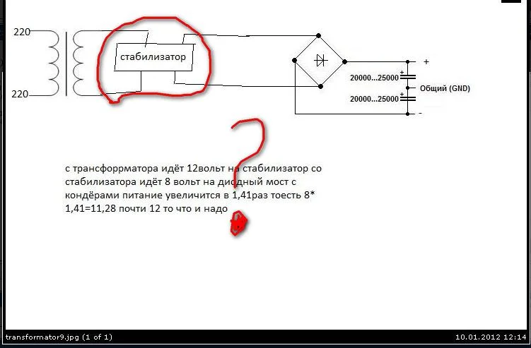

вот не повезло мне,ошибся гдето в расчётах намотал 2 катушки вторичку по 130 каждую должно быть если я правильно посчитал 9 вольт а выдаёт 15 а в расстройстве,небуду же я всё занова перематывать опять разбирать
одна выдаёт почти 8 вторая 8,2
вопще буду после транса ставить преобразователь потом диодный мост с кондёрами,подойдёт ли вот эта схема диодного моста с кондёрами и можна ли постаить его после преобразователя?общий будет идти напрямуюу

фотя нет вот эту схему буду использовать

А какая разница в этих схемах? Одно и тоже ... :)
проста кондёры советские большие а 4 штуки ставить многа места займёт

мне кажется я понил как сделать 2 полярное питание,вот мне надо 174витка вторички значит делим 174 на 2 получаем 87витка значит наматываем 87витков делаем изоляцию потом наматываем дригие 87 витков и концы соединякм да? и получаем+ -и общий,правильно?
всё правильно только:
мне кажется я понил как сделать 2 полярное питание,вот мне надо 174витка вторички значит(не делим!!!) а мотаем 174 делаем изоляцию потом наматываем дригие 174 витка и конец первой обмотки соединяем с началом второй обмотки.
тость 174 + 174 =12 + 12 вольт!
я не делил если почитать тему!!!я намотал 2 катушки по 130 витков
раз не делил значит вам надо обе катушки доматывать до ваших же расчётных 174 витка .
130 поэтому и следствие
теперь 130 делим на 8 = 16.25 у вас 1 вольт 16 витков
вам нужно 12 вольт постоянки.
значит мотать обмотки надо мотать исходя 17 витков на1 вольт то есть.
17 умножить на 12 получаем 204 витка на каждую обмотку.

потому что переменка должна быть 14 -16 вольт.
мне нужно 9 вольт,потомушта после диодного млста напряжение возрастёт в 1,41раза
что то не понял?
извиняюсь перепутал преобразователь там будет будет из 15 вольт на выходе 8
Есть еще один способ намотки вторички таких трансформаторов, который позволяет получить 2 практически одинаковых напряжения: мотать 2-мя проводами сразу. Далее - как Вы пишите.
