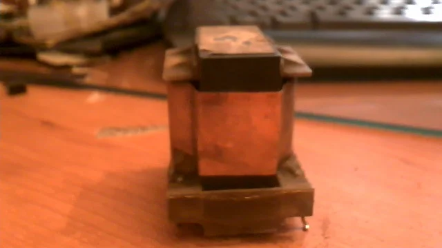

Блок питания для усилителя на TDA1558Q
Или надо все таки 15А мост??
У этой микросхемы максимальный пиковый ток 4А, так что мост на 15А совершенно не нужен
А можно ли его здесь заменить на 4А??

Ну как мне сказали я поставил к моему трансу на 14,3 А диодный мост на 4А и он сгорел значит все таки надо на 15А ставить?
у тебя трансформатор выдаёт 14,3 ампера О_О, с вольтами не перепутал????
Сгореть он не может, если подключена только микросхема. Значит ошибка в монтаже или неисправные радиоэлементы. Ищите короткое замыкание после моста.
Я так понимаю, что сгорел он сразу при включении. Он и должен был сгореть, если там стоит конденсатор на 22 000 мкФ. Его убил зарядный ток конденсатора. Можно поставить диоды Д242-Д247, только не те которые с буквой "Б".
Я посмотрел и заметил что ошибся я поставил на 2200 мкф а надо было 22 000 мкф.
Наверное из за этого он сгорел?
Вот как раз от 2200 мкФ мост и не должен сгореть.
