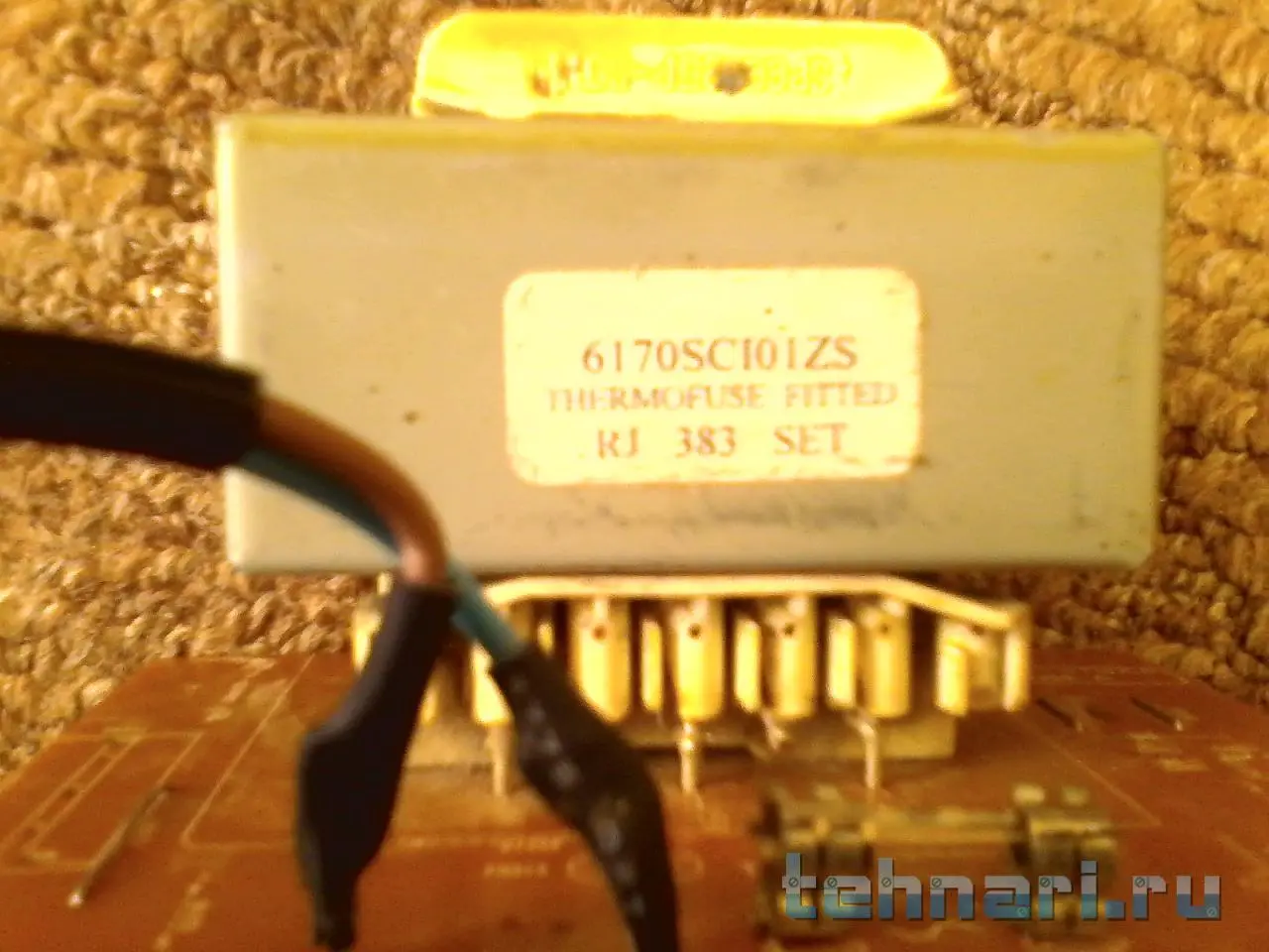

ребята помогите! есть транс из какого то магнитофона выходы раздельные 4 16 и 22 вольта,а еще 150 и питание 220 с общим нулем. так вот хочу сделать из него блок питания НО из 4 мне нужно получить от 5,7 до 6,5 вольт для питания накала вакуумной лампы 2а. из 16 получить 12 возможно с регулировкой в пределах +/- 5в. из 22 соответственно 24. а что с высоким делать пока не решил.
Т.е. это раздельные обмотки?
Для чего конкретно? В смысле какие напряжения хотите получить на выходе?
Это как? Подробнее..
да все обмотки раздельные только со стороны первички намотана обмотка соединенная с первичкой одним концом
вот фото могу еще накидать

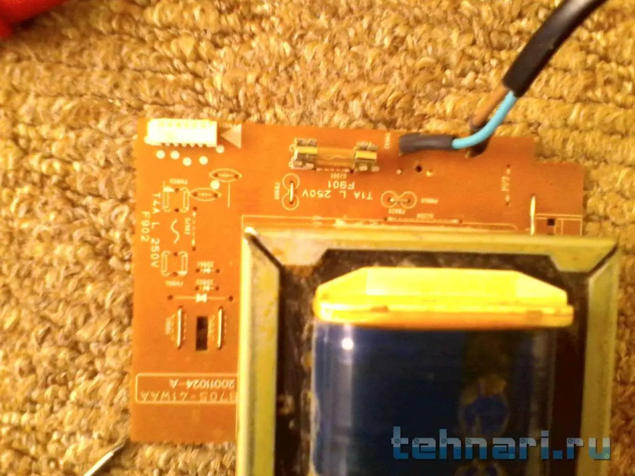

в это место на плате отлично подходят дроссели имеются вот такие как на фото еще куча на разных платах это место выхода 22 вольт

Здравствуйте.
Если я не ошибаюсь это плата питания от миницентра LG FFH-216AX
Во вложении схема.

С этого трансформатора более 30 Вт RMS снять не получится.
Из ~4В никак не получишь 5.7-6.5В, тем более для накала. Из ~22В никак не получишь 24В. Из ~16В хорошо получится 0-12В стабилизированный, но не больше 1А, мощности между обмотками распределены. Только схему плохую выбрал, зачем вместе и силовой транзистор и КРЕНка? Не проще-ли для начала простую параметрическую схему ?... :)
