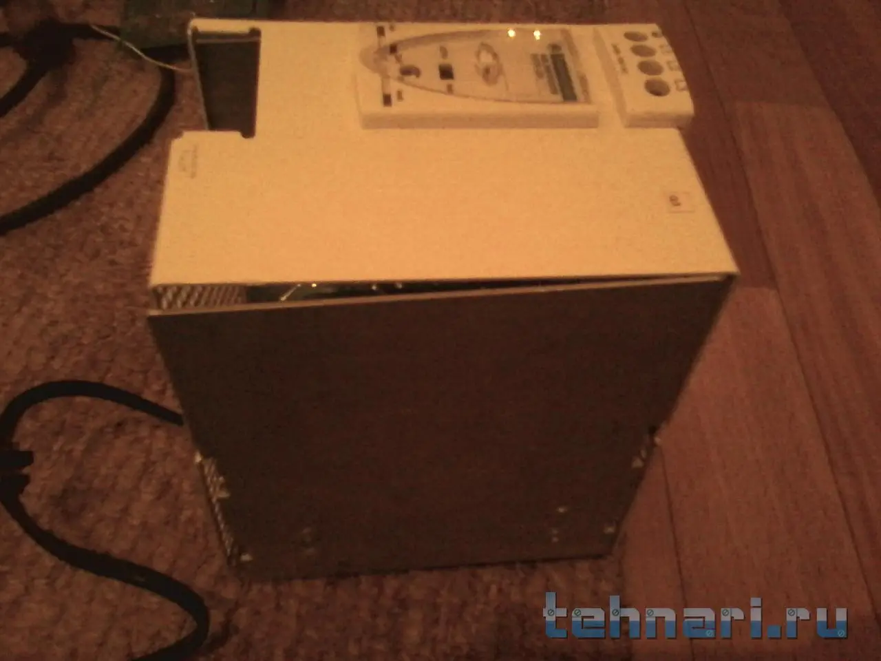

вообщем транзистор стоит в сварке один G30N60A4 на 600В 75А остальные диодные сборки
поставил транс в старый трехфазный сгоревший блок питания встал как родной и схемка встала как там и была
