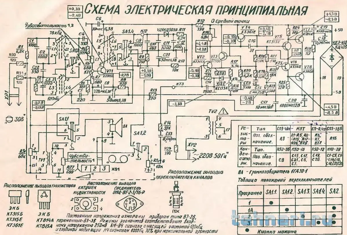

В ЭТОЙ СХЕМЕ УПАЛО НАПРЯЖЕНИЕ НА ОДНОЙ ИЗ ПЛЕЧ ЕЙ , но идет ГУЛ ТАКОЙ ,ЧТО ДАЖЕ ВИБРИРУЕТ КОРПУС, отключил динамик напряжение восстановилось ровное на каждой половинке перед этим тоже падало напряжение так же отключал динамик востанавливалось, поменял транзисторы и нашел несколько трещин поставил перемычки припаял провода от трансформатора и вот ситуация пошел гул

больше сопротивление в цепи коллектора тем больше коэффициент усиления ,по дбирая в цепи коллектора нагрузочное сопротивление добиваются заданного уровня усиленного сигнала МОЖНО ТАК УТВЕРЖДАТЬ?
