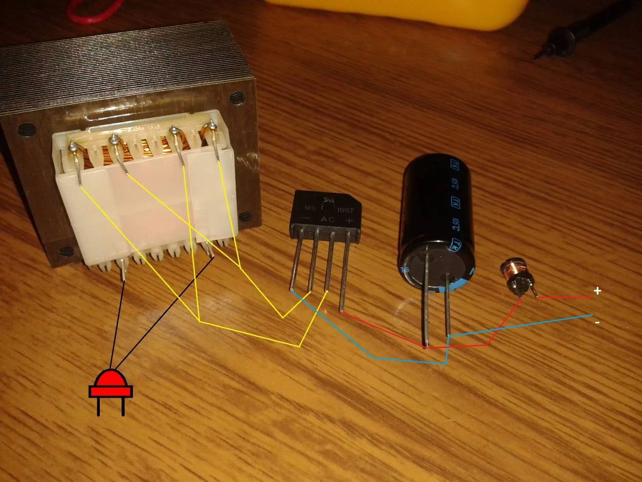

Документация на трансформатор есть?.. при питании от трансформаторного БП дроссель не нужен
Документации нет, но продавец сказал, что можно так соединить и получить 4А. А какой дроссель должен быть? Вот на этой схеме написано 5 миллигенри, но такого не было и мне дали на 4,7 мГн.

Для токов, на которых работает усилитель, индуктивность дросселя должна измеряться в сотнях миллигенри или даже в генри. В современной аппаратуре дроссели ставят только для защиты от импульсных помех, проникающих из сети или чтобы такие помехи наоборот, не пропустить в сеть. Для питания усилителей дроссели не применяют. Если хотите рассчитать подобный дроссель, есть старенькие книжечки, например: Кризе С.Н. - Расчет трансформаторов и дросселей фильтров (1950)

А соединение трансформатора правильное? А то не хочется его спалить.
Имеете ввиду правильность подключения диодного моста?
правильно

Я имел ввиду выводы трансформатора.

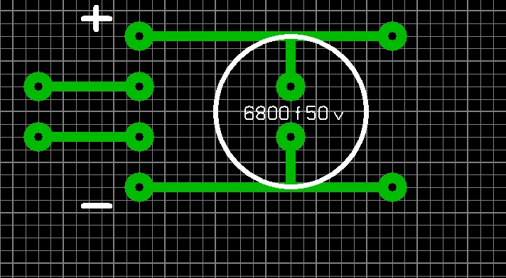

Вот на этой схеме надо параллельно электролиту пленочный кондеесатор ставить? На самом усилке стоит 10000 мкф 25 в и параллельно 0,47 мкф.
Если на усилителе есть то здесь не нужно

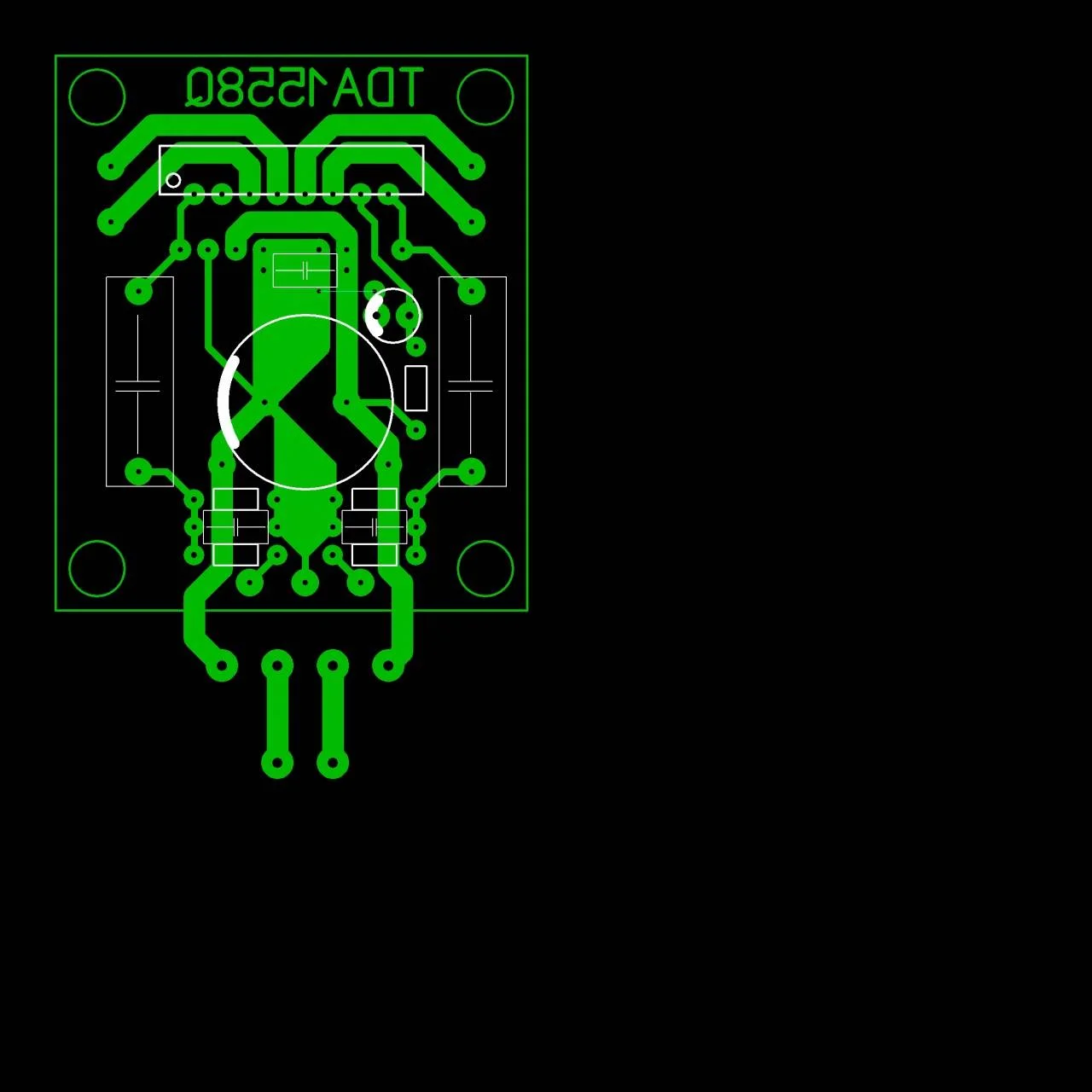

а что мешало сразу на плате усилителя поставить мостик?
Вот так можно?

На трансформаторе 2 выхода по 12в, я их правильно соединил? Ток будет 4А и останется 12в или будет 24в?
Чтобы правильно соединить обмотки параллельно, сначала соедините два вывода от каждой обмотки и измерьте напряжение на не подсоединённых выводах. Если напряжение на них будет равно нулю, то можете смело их соединять. При этом напряжение на параллельных обмотках будет равно таким же, как и на одной, а ток удвоится.
Если напряжение будет равно удвоенному, то нужно поменять выводы одной из обмоток.
Следует помнить, что если напряжение обмоток будет хоть немного отличаться, то при параллельном соединении возникнут, так называемые, уравнивающие токи и трансформатор будет греться и может даже сгореть.
Измерил я выводы 1 и 2 выдают 10,6в, 3 и 4 так же 10,6в. Не пойму должно быть 12в может мультиметр не точный (MAS830L) или я не правильно измеряю.
Соединил 1 с 3 измерил 2 и 4 показывает нули, потом соединил 2 с 4 и измерил 1 и 3 так же показывает нули. Скажите я все правильно делал?
Правильно. Теперь соединяйте 1 с 3 и 2 с 4 смело. Между 1-4 (или 2-3) будет 10,6 В.
Значит получается так соединять, я правильно понял?
правильно ты понял,но дроселёк свой из схемы исключи.
