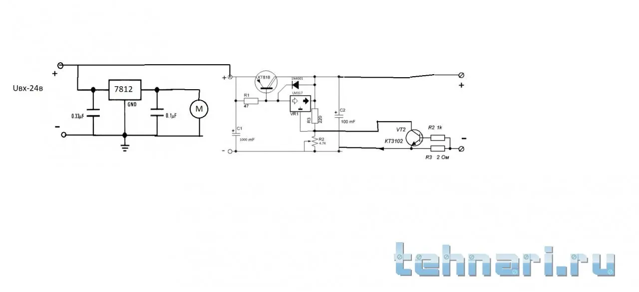

Добрый день! Пытаюсь собрать регулируемый блок питания на LM317 и транзисторе. Схему нашел в интернете. Скажите, схема рабочая? Дело в том что собираю на монтажной универсальной плате, вроде ввсё правильно делаю, но не идёт, блин. На выходе не регулируется. Схему прилагаю.

Ну, сравните с рабочей схемой:
Alexander60, при правильной сборке ваша схема тоже должна работать, но Ultras предложил более правильную схему.

может будет смысл добавить на выходе эту схему?или не поможет?
У этой схемы падение напряжения на переходе VT1 составит 0,6 В. Проще тогда уж земляную ногу 317-й подключить к коллектору VT2.
вот так?

Нет, не так.
VT1, светодиод и резистор R1 нужно убрать совсем.

хотел бы сделать сделать принудительное охлаждение,радиатор у меня большой площади нет .вот такой вариант работать будет? А на счёт защиты хотелось бы что бы при кз светился светодиод
Смысл использования умощняющего транзистора с таким сопротивлением датчика тока? В данном случае ток ограничения находится в районе 0,35 ампера. 317 и сама в состоянии справиться с таким током
Если хочется светодиод, то его надо включить в цепь коллектора VT2.
И еще, прежде чем изготавливать такой стабилизатор, его надо просимулировать, а еще лучше смакетировать. Там есть свои тонкости.

0,35 ампера не осилит? При входном напряжении 35 вольт и токе 0,35 ампера это же всего 12 ватт рассеиваемой мощности. Неужели не справится 317 с этим, конечно же при наличии соответствующего радиатора?
Дело не в мощности, её внутренняя защита от КЗ не сработает. Проверено ни раз.
Я имел ввиду что защита с такими номиналами будет срабатывать при токе 0,35 ампера. А при таком токе 317 не нуждается во внешнем транзисторе
Так это не проблема. Подбираем номинал шунта таким, какой нужен ток срабатывания защиты.
