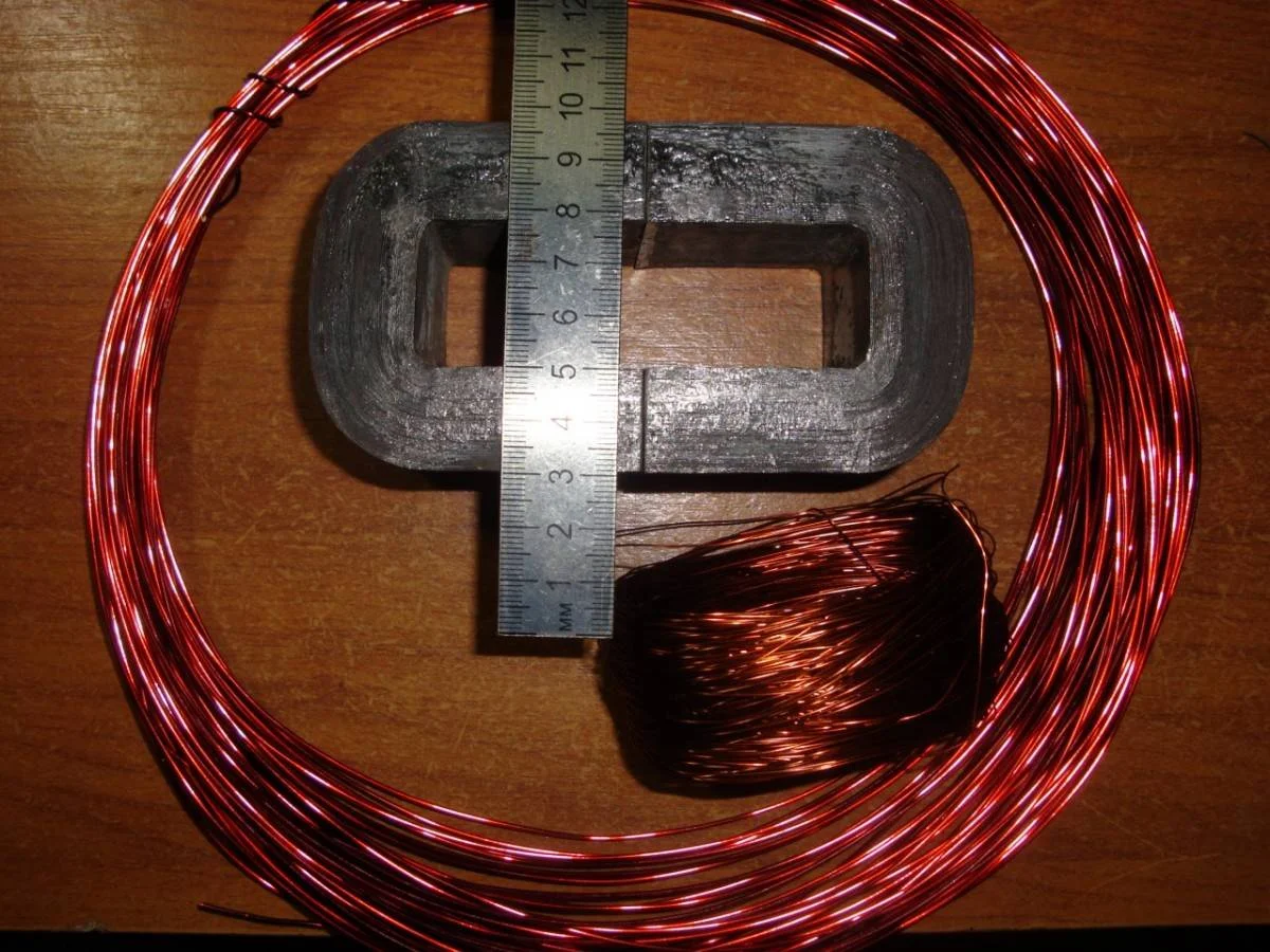

Взял провод сечением 1.12мм
какое там отношение Виток/Вольт!?
вроде ТС 180?я прав?
Как это вроде ? ... Надо точно знать ! ... Виток/вольт как будем считать,
а то пидеться 10 витков мотать (любым проводом) включать и мерить ... :)
А провод взял 1.12 мм это хорошо ... :)
P.S. замеряй высоту железки в мм ... :)

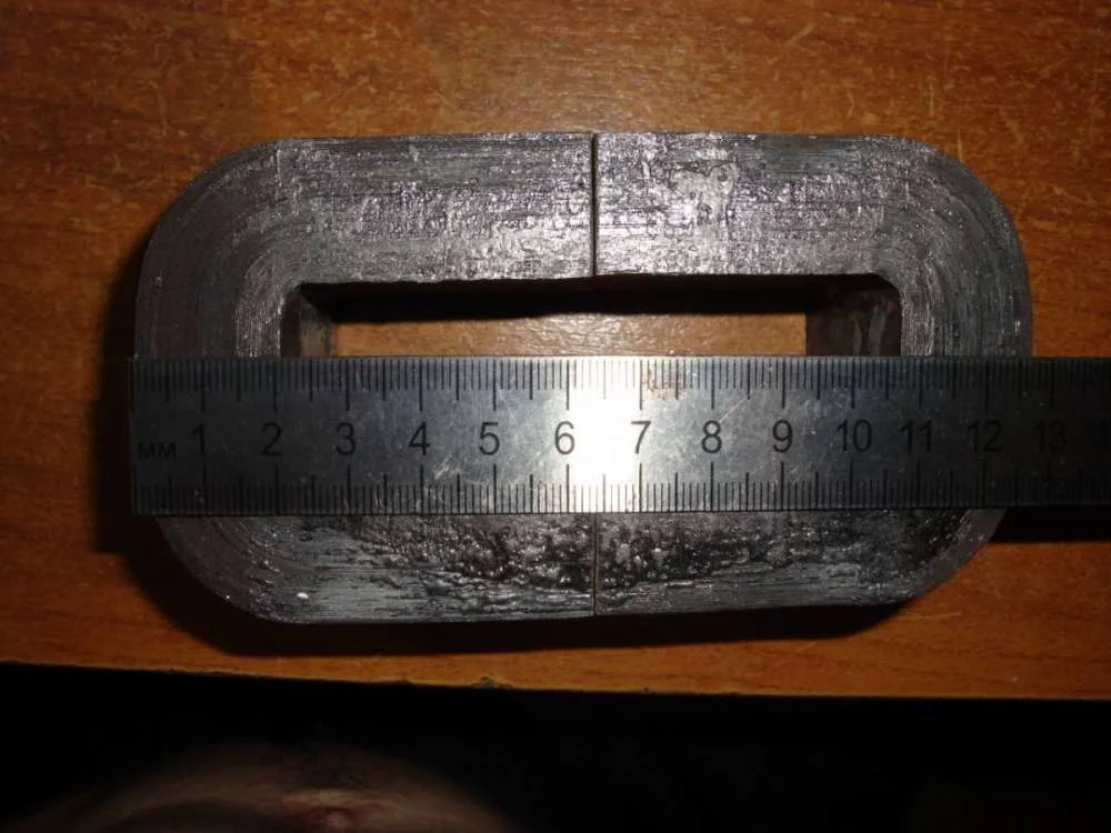

придется мотать...Экран нужен или нет?!
Да да я помню,вот:
85 мм
Да есть!но я его снял ,его на *родину* вернуть?!
    107.9 KB · Просмотры: 116
Что ты меряешь ???
Вытащи железки сложи и померь длину железки ? ... :)
:tehnari_ru_244: я думал окно!
кстати экран есть!но я его снял ,его на *родину* вернуть?!
    81 KB · Просмотры: 167
Что то не похож он на ТС-180, у ТС-180 - 140 мм железка ! ... :)
Скорее это ТС-130 или Тс-130К, но у них разница в первичных
обмотках ... :)
Когда снимал, что на нем было написано ? ... :)

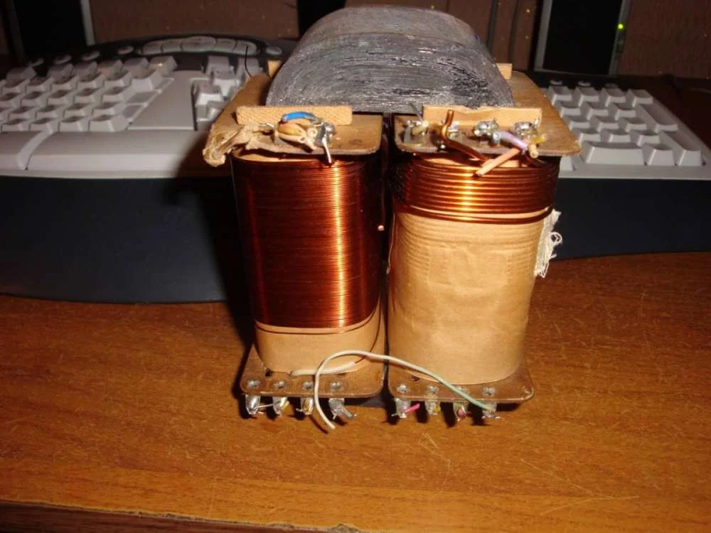

Да я не снимал....мне его отдали в таком состоянии*как на самом первом фото*
И что же делатЬ!?
И что же делатЬ!?
Ничего, разберемся ! ... :)

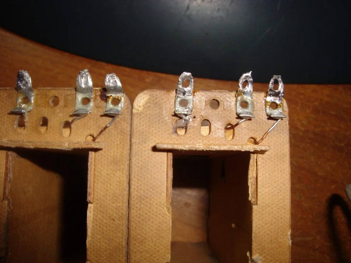

У тебя на каждой катушке должно выходить два провода, на выводах
1-2 и 1'-2' ...
Экран не страшно, Х с ним, посмотри обмотки, как я сказал ... :)
Да выходить-то они выходят,но там нет нумерации выводов:tehnari_ru_853:
От они ,вообще без нумерации
    86.4 KB · Просмотры: 119
Не важно, похоже что это они ... :)
Надо намотать на одну катушку 10 витков любого провода,
естественно с изоляцией, но не бери новый 1.12 мм ! ... :)
Далее собрать транс, чтобы сетевые выводы были на одной
стороне. Собираешь железку обратно, сильно можно не
затягивать. Эти выводы располагаются с лева на право.
Т.е. как видишь, так и считаешь 1-2 и на другой значит
1'-2'. Далее запаиваешь перемычку 2-2', а к 1-1' сетевой
провод и включаешь в розетку, только не сразу, а сначала
коснись ! ... Когда полностью включишь, замерь переменное
напряжение на 10 витках, только точнее ? ... :)
А сейчас для начала сложи также железки как на фото и
замеряй окно железки в мм, а дальше все посчитаем ... :)

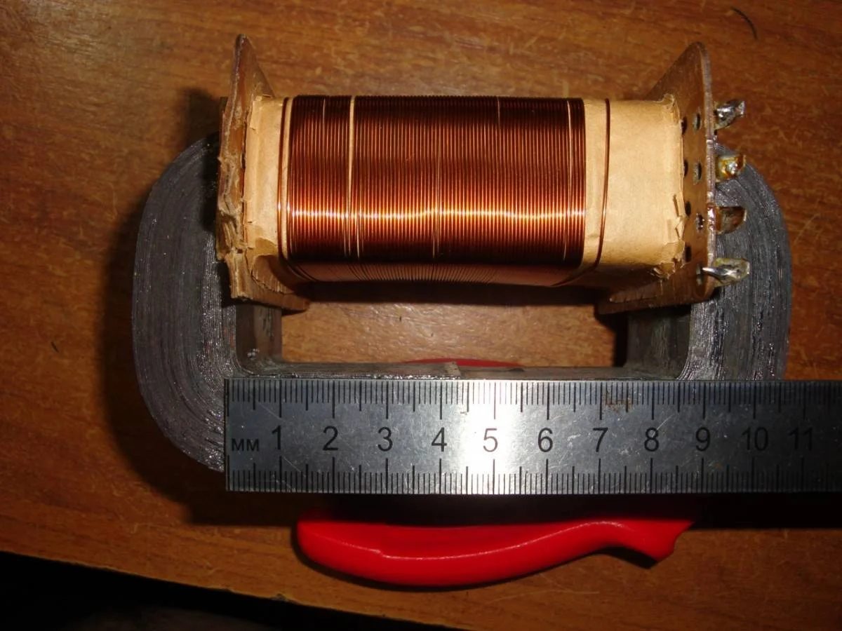

28мм окошко

А высота окошка ? ... И зачем фото, цифрами написать нельзя ? ... :)
Этот провод пойдет ... :)
