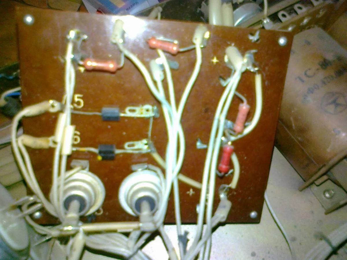

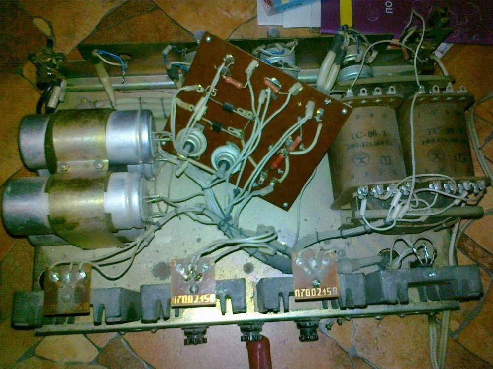

Подскажите можно из этого сделать блок питания для усилителя на tda1558, не могу разобраться где выход питания 12 вольт, включаю в сеть мерию напряжения на выходах трансформатора 7-8 показывает 0, на других выходах тоже нечего. В общем проводов много, разобраться не могу, в этом деле новичок. Помогите заранее спасибо.

это из чего начинка?
Двухканальный усилитель мощности П-70 больше никакой информации на нем нет.
Так понимаю на первом фото диодный мост, почему диоды разные, а на обратной стороне имеются еще конденсаторы, или лучше сделать другой.
ТС 80-7м там , почти как в 101 радиотехнике внешне, значит двухполярный, найди обозначение 0 точи и меряй между ней и проводами диоды и конденсаторы новые, но думаю там вольт по 18

Проще разобраться так: Оставить всю первичку в покое. От вторички всё отключить, промерять переменку, найти две обмотки с напряжением 15-20 Вольт и самым толстым проводом. Собрать новый мост по любой схеме.

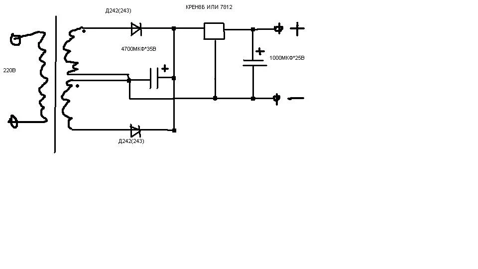

а зачем перематывать,собрать полумостовой выпрямитель со средним отводом-он какраз будет минусом,диоды поставить на один кусок алюминия-вот и радиатор для них и плюс на радиаторе,далее подключаем конденсаторы-плюсом к радиатору диодов,минусом к средней точке обмоток,если напряжение больше 18в то ставим две кренки на 12-15в параллельно на небольшом радиаторе-ВСЁ!

не обратил внемания на архив от Various-Alex-если там такие выходные напряжения то без перемотки транса не обойтись,либо найти микру с таким напряжением питания.но иногда встречал трансы с одинаковой маркировкой а обмотки разные,к примеру тс-150-2 на стержневом (просто две вторички по 13,5 в на 5,5а),и такой же по маркировке тс -150-2(на Ш-образном сердечнике)6,4в 6,5а ,30в* 0,5а-30в*0.5в,55в*0,3а.такчто лучше измерять напряжение на обмотках самому.
Всем спасибо, все отсоединил померил питание есть, в итоге на выходе получилось 15,58 В, для tda1558 это не много будет. Хотя по мощности транса не хватает.
